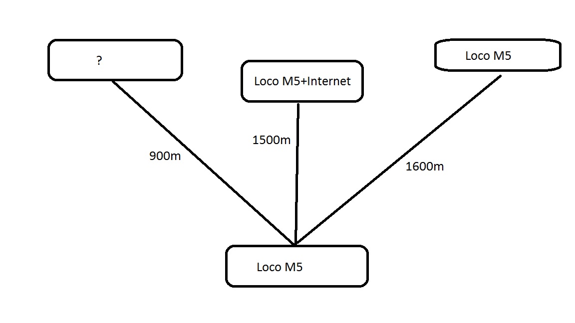

Есть задача по построению сети. Точки уже расставлены, выбора до начала постройки сети не было и оборудование пока состоит из 3х одинаковых Loco M5.
А я пока не особо разбираюсь, так сказать, только-только вливаюсь и решил попросить помощи у знатоков.
Если бы нижняя точка имела инет, то она просто была бы точкой доступа с ЭйрМаксом, а остальные станциями, но как правильно построить сеть, если она является связующим звеном между точкой с интернетом и клиентом(между другими точками нет прямой видимости), но и сама должна отхватывать кусок интернета?
Так же рассматривается вопрос о подключении ещё одного клиента, но т.к. обрудование ещё не куплено, встаёт вопрос о том, что брать. Возможно стоит поставить туда Loco M5 снятую с нижней точки, а вместо неё купить, что-то посолиднее, для нормального охвата? NanoBeam M5-400, например. Просто точки расположились на одной линии почти, но вот расстояние между крайними довольно большое, не уверен, что Локо М5 сможет охватить, у NanoBeam охват в горизонтальной плоскости же больше, как я понимаю?

В сообщении написано, что там нет прямой видимости. Мешают здания/деревья. Связь у всех точек есть только с нижней, но интернет есть только на верхней.
Меня интересует сама настройка, если развёртки сигнала хватит. Нет желания делать отдельный мост к нижней точке и от неё раздавать на остальные - дополнительные траты. Возможно ли с текущем вариантом всё сделать?

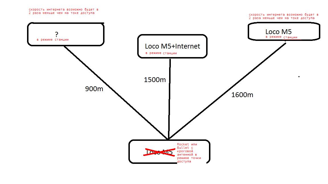

Возможно у вас заработает вот по такой схеме:
А по вашей схеме, если угол обзоров такой же как на картинке, то не будет работать.
У меня вот работает по такой схеме:
не знаю будет ли резать скорость в 2 раза если поставить rocket или bullet.

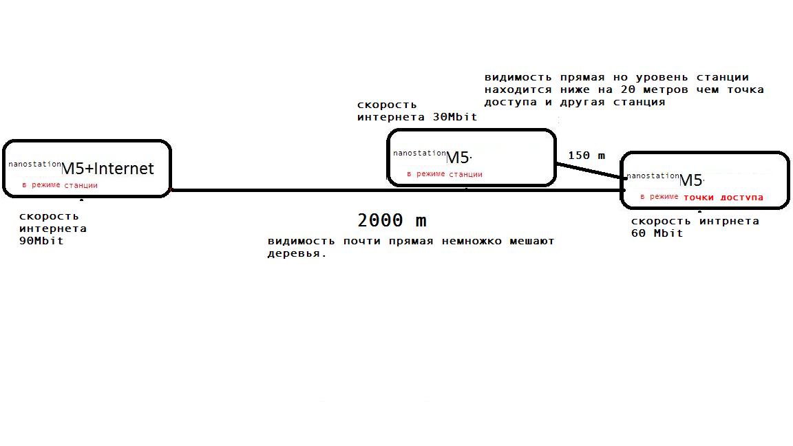

доброго дня, был опыт настройки связи 5 точек установленых в разных местах. Точки настраивал мостом. Итого получилось 1 ар, 2 реп, 2 клиента. Работают в своей сети, что очень удобно.
Свою сеть организовал. Но встал вопрос подключения ещё одной точки и "нижняя" не возьмёт до туда, но одна из станций может.
Простой вопрос, но тестировать мне нечем.
Если точка в режиме Повторителя, она находится в этой сети и может посылать и "свои данные" или исчезает из сети, просто передавая через себя "чужое"?
На картинке показано, что я хочу сделать. АП должна быть там, где есть, менять нельзя. А вот станцию и ещё одну точку можно настраивать, но нужно, чтобы обе оказались в сети АП.
