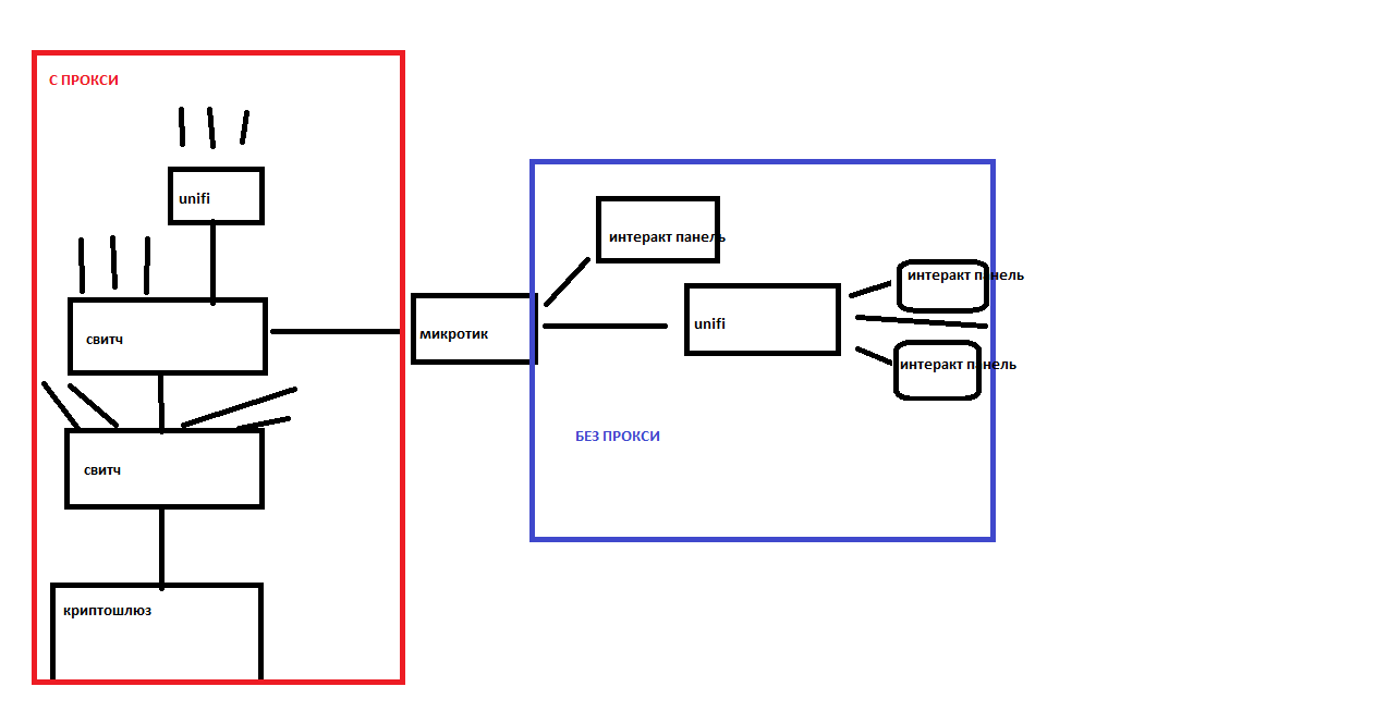

Artemii
15 Ноя 2021
11
52
Схему приготовил, извините за качество, но надеюсь понятно.
9387

Схему приготовил, извините за качество, но надеюсь понятно. Посмотреть вложение 9387
Вы к ростелекому чем подключаетесь, железяка какая? Возможно проще было бы настроить так называемое "прозрачное" перенаправление http запросов на прокси там и убрать настройки прокси и с компов и со всего остального

Всё, что красным выделено - это "ящик" Ростелекома? Тогда других альтернатив нет.

Точки доступа у меня стоят оконечными, после всех свитчей. Я с помощью них организовал беспроводную сет в классах, на учительских ноутах. И всё устраивает меня. Мне только панели интерактивные вывести бы из-под прокси и всё. Поэтому моя схема выше будет работать, если я микротик так внедрю в сеть? А по модели и типу не могу определиться с ним. У них есть маршрутизаторы, есть коммутаторы, что мне подойдет?
При правильной настройке, да даже по умолчанию, не даст проблем, тут вероятнее нужен роутер или маршрутизатор (с коммутаторами (тупыми) микротик я не знаком).
дык лучше использовать оборудование Mikrotik в Вашем случае, чем UniFi. Просто потому, что на Mikrotik есть документация на русском языке, а Unifi Вам придётся изучать основы, чтобы понять.
