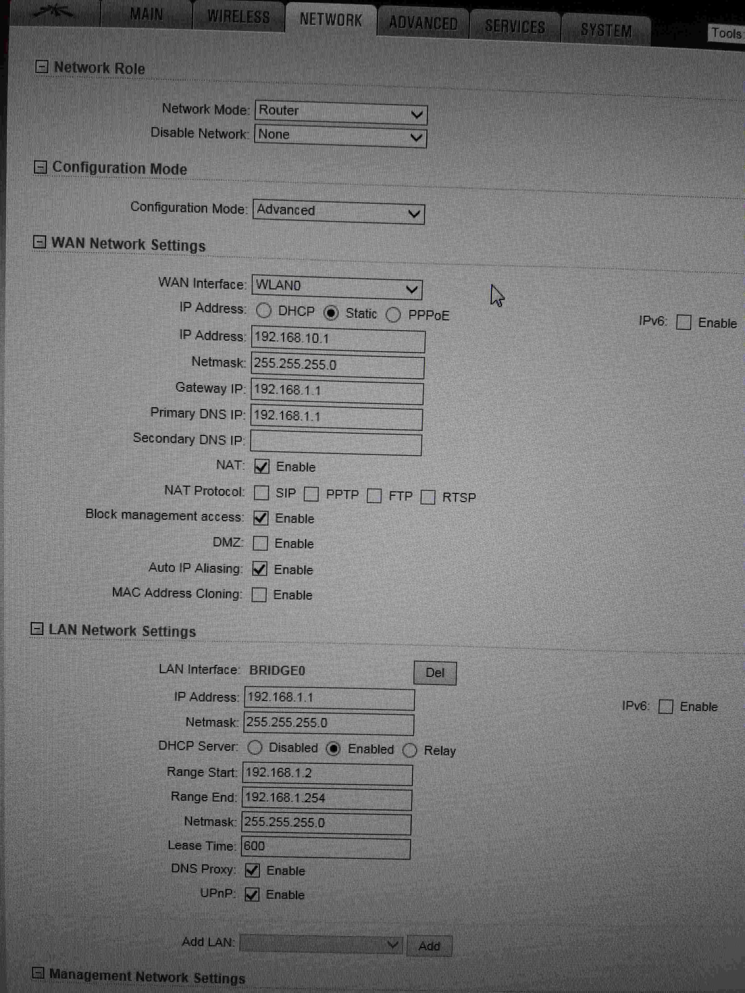

Не могли бы еще подсказать,вот после этих в скине настройках абон станц стало видеть точку только по радио. Что я в настройках сделал не так и можно до ней достучатся без ресета? Но верно шлюз не тот указал
    596,3 KB · Просмотры: 1.335
А по какому адресу стучитесь? И настройки только на этой вкладке меняли? Неплохо бы если Вы привели скрины Wireless и Main.

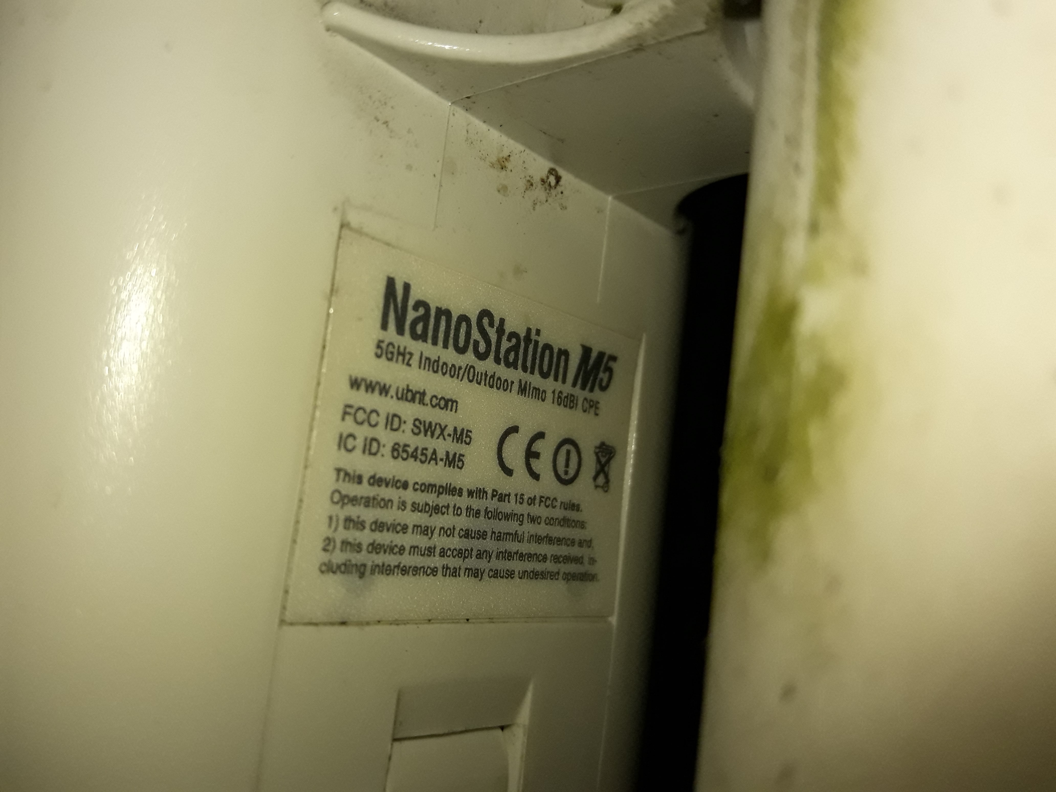

Здрасти. Подключил к точки две станции. Качество сигнала от 95 до 98 % ,локалка по speed testу 95 мбит/с . Все абон станции работают, на роутеры ip раздают интернет есть, но в режиме моста как-то все шустрей работало . Возможно ли какими-то настройками шустрей работу интернета сделать или в режиме роутера только так, как будто скорость режется. Может режим advanced на simple поменять? И не совсем понятно как Max Data Rate, Mbps Automatic работает? Надо ли галку ставить Automatic на точке и у абон станциях? Абон станц должны быть на том же канале, что и точка? IP выдается провайдером - динамический. Может статический взять? Хотя пробовал статический в режиме моста, разницы не заметил.
Добрый день! Нужна полная марка устройства, возможно, что проводной порт - 100 Мбит/с

А где полную марку посмотреть?наностейшен м5 с прошива 6.0 mx ему лет 8 с прошивкой 5.3 шёл
Марку обычно сзади пишут. XM - означает старую модель.

да старая у меня, сфоткаю выложу,у соседа новую поставил станцую там прошивка xw

вот номер станции, как это может помочь
    835,2 KB · Просмотры: 1.090
Проводной порт - 100 Мбит/с, соответственно Вы и так получили максимум. В режиме моста, конечно шустрее, т.к. обслуживал 1 станцию, а теперь две.
