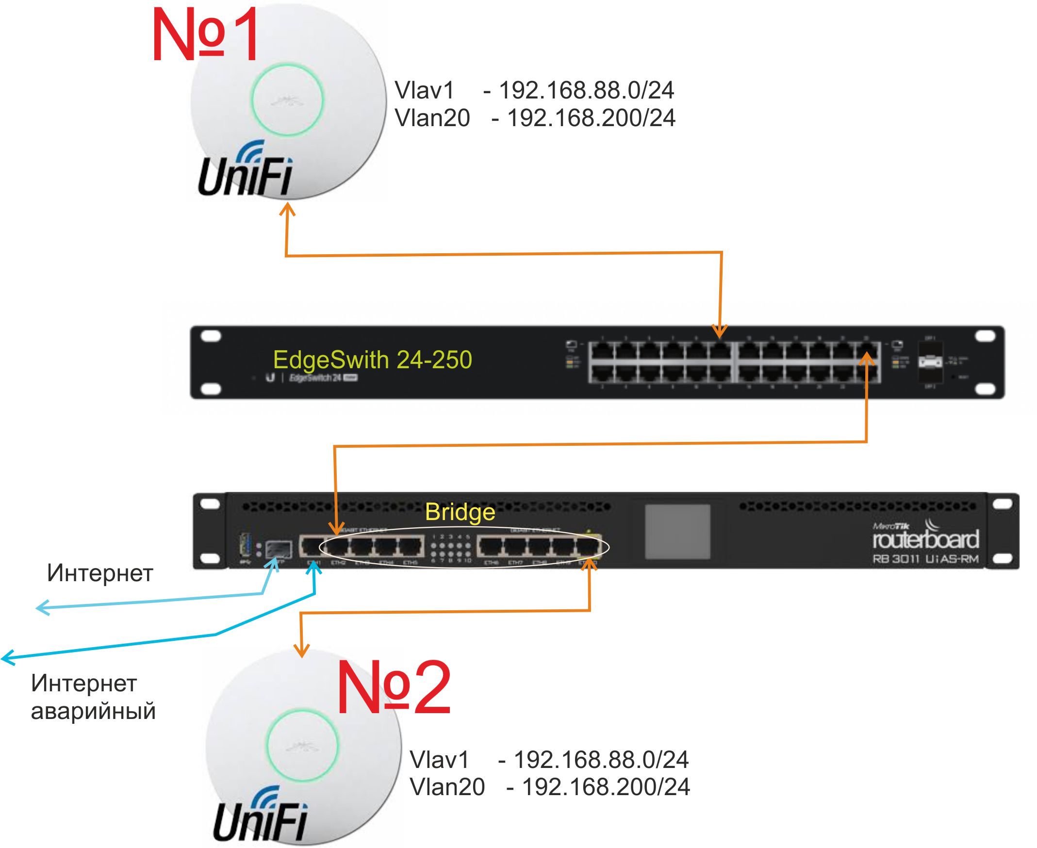

На микротике RB3011 настроена гостевая сеть на Vlan20 через бридж. Соответственно на тарелке UniFi прописаны 2 SSID: одна рабочая и гостевая на Vlan20.
Тарелка, подключенная к 10 порту микротика (с POE) прекрасно работает и раздает по Vlan20 адреса для гостевого диапазона сети. Аналогично она себя ведет если подключить к любому порту микрота + ПОЕ.
А вот 2 порт микротика идет на локальную сеть в 23 порт EdgeSwitch 24.
Та же тарелка подключается в 11 порт EdgeSwitch 24 и не раздает гостевую сеть на Vlan20. Рабочая сеть при этом (без Vlan) работает нормально.

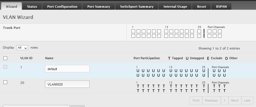

Все, что я сделал - добавил Vlan20 на EdgeSwitch 24 и отметил "Т" для порта 11.
Вопрос ГУРУ:
что еще необходимо сделать для нормальной работы гостевой сети на EdgeSwitch 24
По возможности изложите как для новичка
