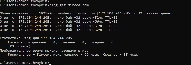

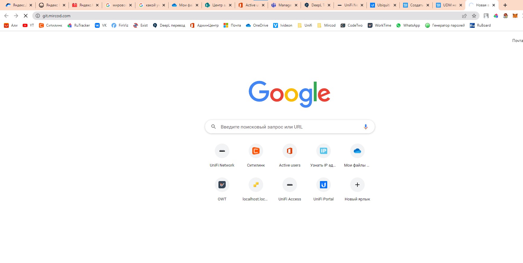

Недавно появилась проблема, что в офисе перестали грузить некоторые сайты. Просто висит и не прогружает, причем доступность сайтов по ping отличная, tracert тоже проходит без проблем.

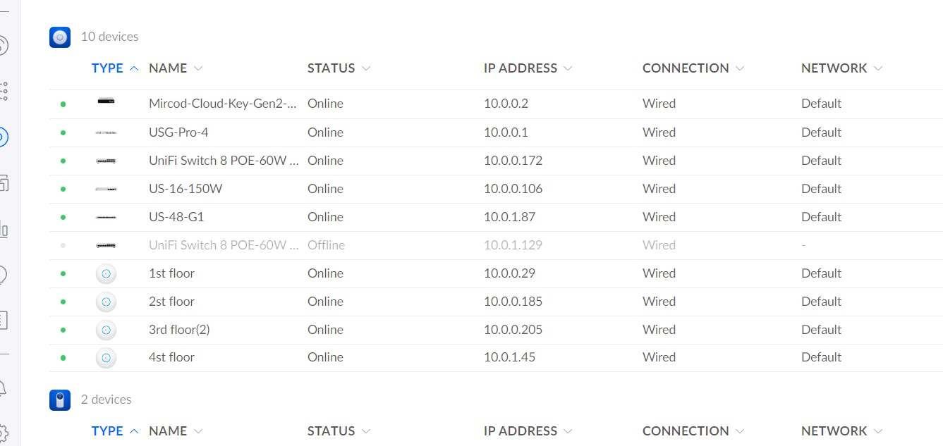

А кроме USG, что-то еще используется? И контроллер есть (теперь он называется Unifi Network Application)? Производителем предполагается их работа в связке.
Так, некоторое время был в отпуске. НО проблема все еще осталась. Да, мы используем только оборудование от Unifi, контроллер Cloud Key Gen2. На скрине так же видно все оборудование.
Есть уточнение по проблеме, не грузит только сервис cloud.linode.com и сервера развернутые на нем. Причем пинг и трейс проходит идеально.
И еще, с утра и по ночам все работает отлично.

Вышеупомянутый сервис не имеет отклика, исключая только это время
или вообще?
Вышеупомянутый сервис становится недоступен примерно с 11 дня и часов до 7 вечера в рабочие дня, к сожалению в выходные дни проверить пока все время забываю.
Притом что пинги и трейс проходит отлично в любое время.
