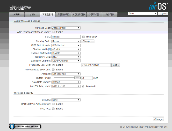

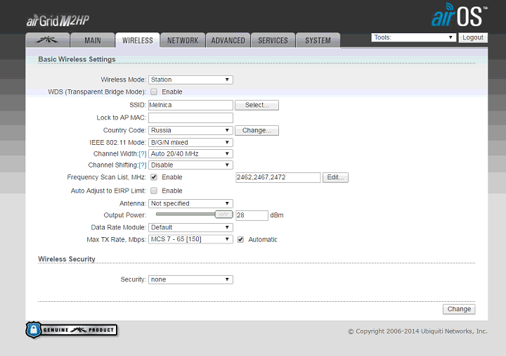

Всем привет. Уже 2 месяца бьюсь с проблемой и не могу найти решения.
Что имеем:
две антенны AirGrid M2 HP 2.4 Ghz
расстояние между ними около 1350 метров с прямой видимостью (настраивал с биноклем), но есть одно НО
Слева телевышка с сопутствующими антеннами от сотовой связи и прочим гавном, справа 4 этажное здание школы. между ними ~ 220 метров. Прямая идет между ними, чуть ближе к школе.
Точка доступа находится на высоте 5-6 этажа, станция на высоте 2-3 этажа, но с одной особенностью: это металлическая крыша. антенна поднята на коньке на высоту около полутора метров. До края крыши около 20 метров.
Зона Френеля для такого расстояния около 6.7 метра, что в допуске по моему каналу.
Далее по настройкам:
Экспериментировал я с увеличением уменьшением мощности сигнала, с частотой канала, с количеством используемых каналов, с включением и отключением аирмакс, включением "сдвижки", изменением ширины канала и пр.

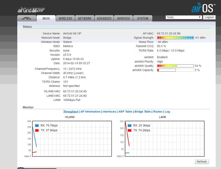

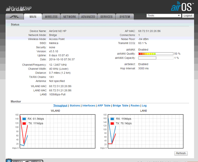

Добился уровня сигнала -62/-96 , НО
Transmit CCQ постоянно плавает от 50% до 96%
TX/RX rate плавает от 6,5Mbps/6,5Mbps до 27Mbps/45 Mbps при этом качество AirMax варьируется от 30 до 60 процентов.
Кароче полная х#ня.
По факту, скорость при тесте с антенн в одну сторону не превышает 1.5 Mbps, что очень и очень мало для такого расстояния.
У меня есть пару наметок, из-за чего такое может быть:
- станция расположена слишком близко к металлической поверхности крыши и сигнал отражается от нее, т.к. до края крыши еще около 20 метров. Решение: поднять антенну выше над крышей, сдвинуть антенну на край крыши
- сильно забивает эфир телевышка со всеми ее антеннами. Решение: взорвать ее нахрен ))))
- перейти на частоту 5Ghz (покупать новые антенны не варик)
Опыт с радиосвязью у меня довольно большой, но с такой херней столкнулся в первый раз. Остальные линки работают на бОльшие расстояния и с нормальной скоростью.
Что может еще быть ? Может я что то упустил?
цепляю скрины настроек, любую информацию могу еще предоставить...
    101 KB · Просмотры: 962
    81,7 KB · Просмотры: 893
    95,8 KB · Просмотры: 868
    76,4 KB · Просмотры: 870
Прошить антенны на новую прошивку 5.6.9 и уйти на частоту 2300+. Мощность уменьшить и ширину канала.
небольшое уменьшение мощности приводит к уменьшению соот-ния сигнал/шум, причем сразу. Не знаю с чем связано.
Ширину канала менял даже до 10Мгц, скорость никакая, да и качество не слишком росло...
А чем поможет частота 2300+ ?
и какие особенности у новой прошивки?
во первых 2.4 сильно загажена частота, в новой прошивке есть изменения в радио, а лучше поставить бету, там вроде с "AirMax+" намудрили новые фишки, но они еще в бете тестировании. А то что на всю мощность это только помогает собрать весь хлам в 2.4 ггц. В каком положении смонтированы гриды? Вертикаль или горизонталь?
Как все сделаешь выше перечисленное, то нужно будет найти в 2300+ частоту чистую и рабочую для антенны.. далее можно поиграться с Frames и Aggregation.
