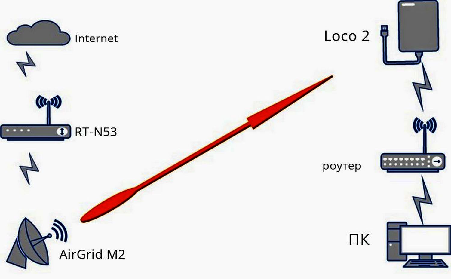

Лучше схему сети нарисуйте. Ну и скрины настроек.

Ну пока вот так для начала , что получилось.Если что могу детали пояснить.
