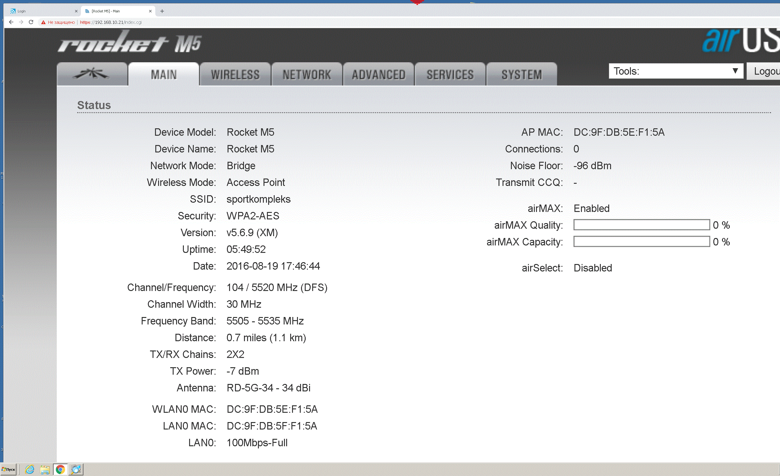

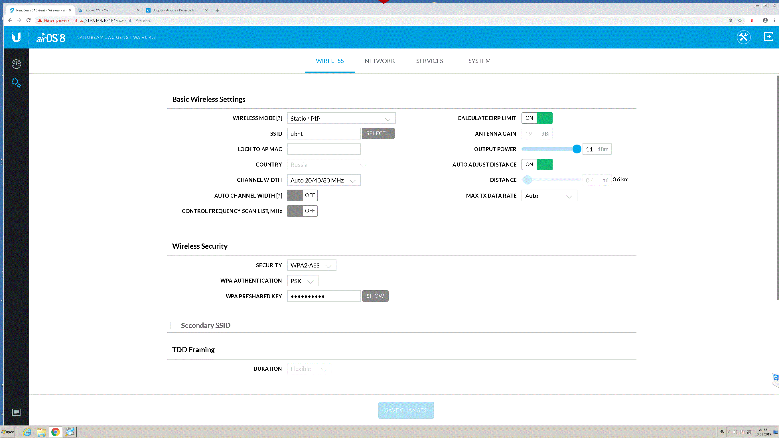

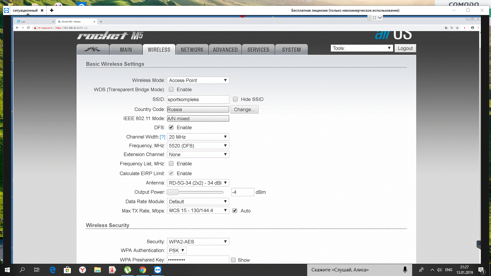

S Stas301284 новичок 13 Янв 2019 2 0 3 40 13 Янв 2019 #1 не могу подключить NanoBeam 5ac-Gen2 к Roket M5 Вложения M5.gif 350,1 KB · Просмотры: 731 nanobeamGEN2 1.gif 217,7 KB · Просмотры: 716 nanobeamGEN2.gif 232,4 KB · Просмотры: 925

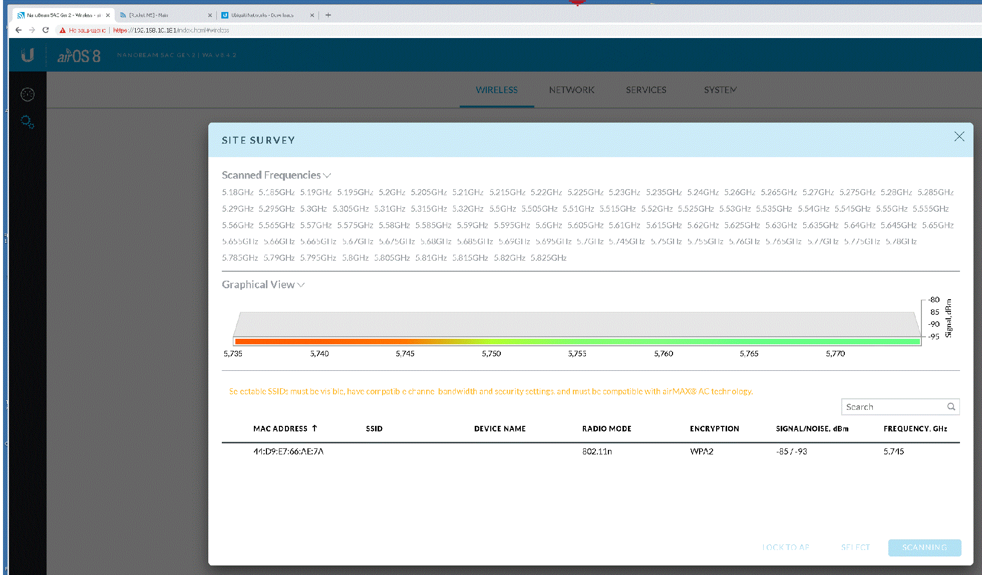

Автор S Stas301284 новичок 13 Янв 2019 2 0 3 40 13 Янв 2019 Автор темы #2 Клиентская сейчас на объекте в 10 матрах от точки доступа , возможно не направлена сейчас, на обеих регион Россия выставил, точку поиском видет но "Lock to AP" не активна
dimacbz Moderator 16 Июн 2014 1.499 243 75 13 Янв 2019 #3 Если ТД серии АС, а клиенты серии М будет работать, наоборот - нет (с версий AirOS 8.5.4/6.1.7). Пользуйтесь поиском, прежде чем задавать вопросы. Реакции: На это отреагировал(а) fAntom
