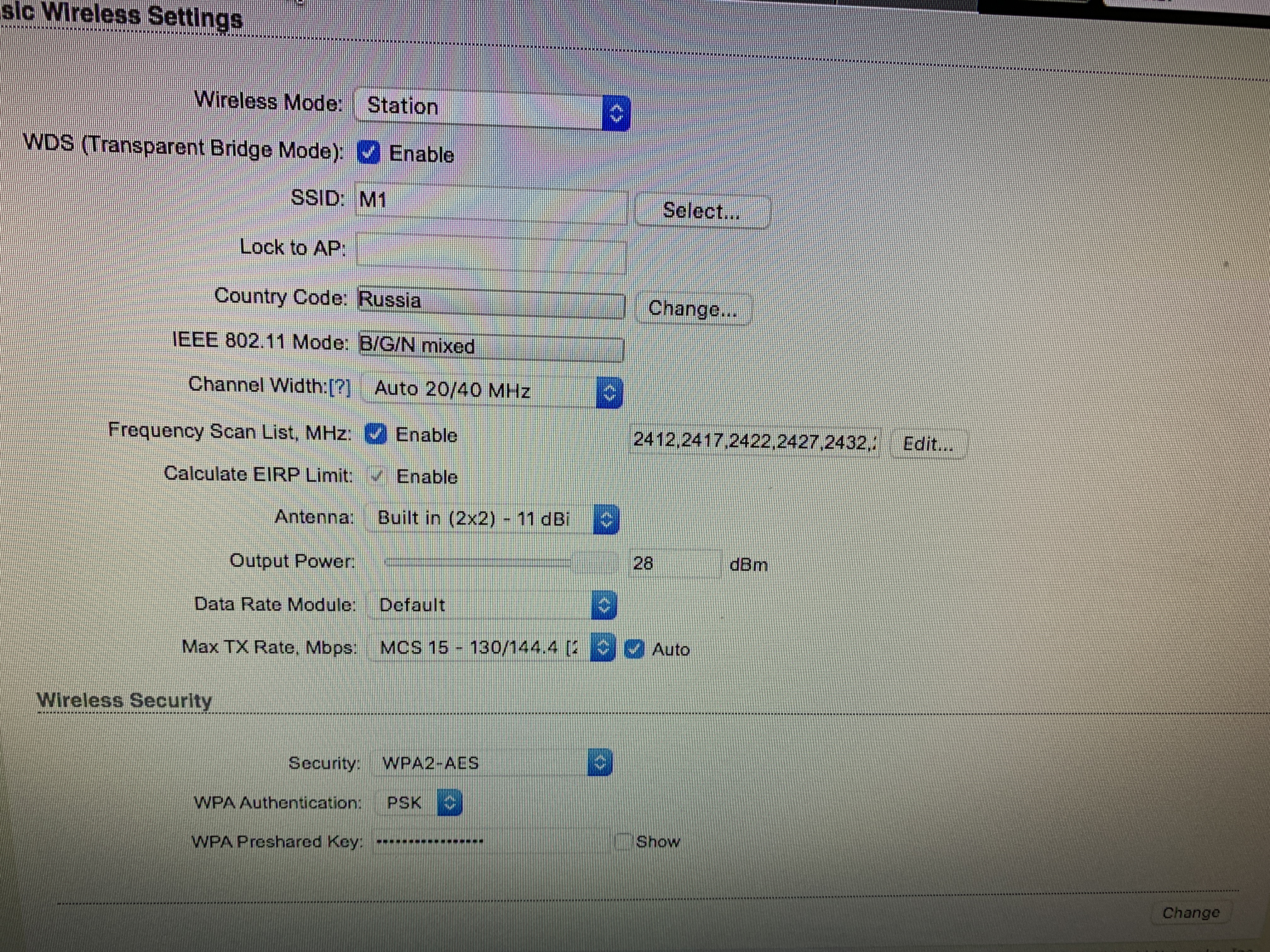

Есть проблема.
Есть линк 300 метров nsm2 - nsm2
Одна точка в режиме АР другая в режиме station
Линк был.

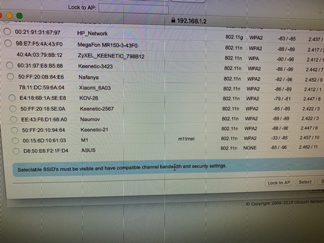

В какой-то момент пропадает линк и больше станция к АР не подключается, причём видит ее в поиске.
АР точно работает.
предполагаю что глюк в 40мгц на АР.
Как подключить станцию к АР , есть ли какие нибудь хитрые Настройки для станции, что бы победить этот глюк.?

уменьшил до 19 дБм.
Но фишка в том, что все равно не конектилась.

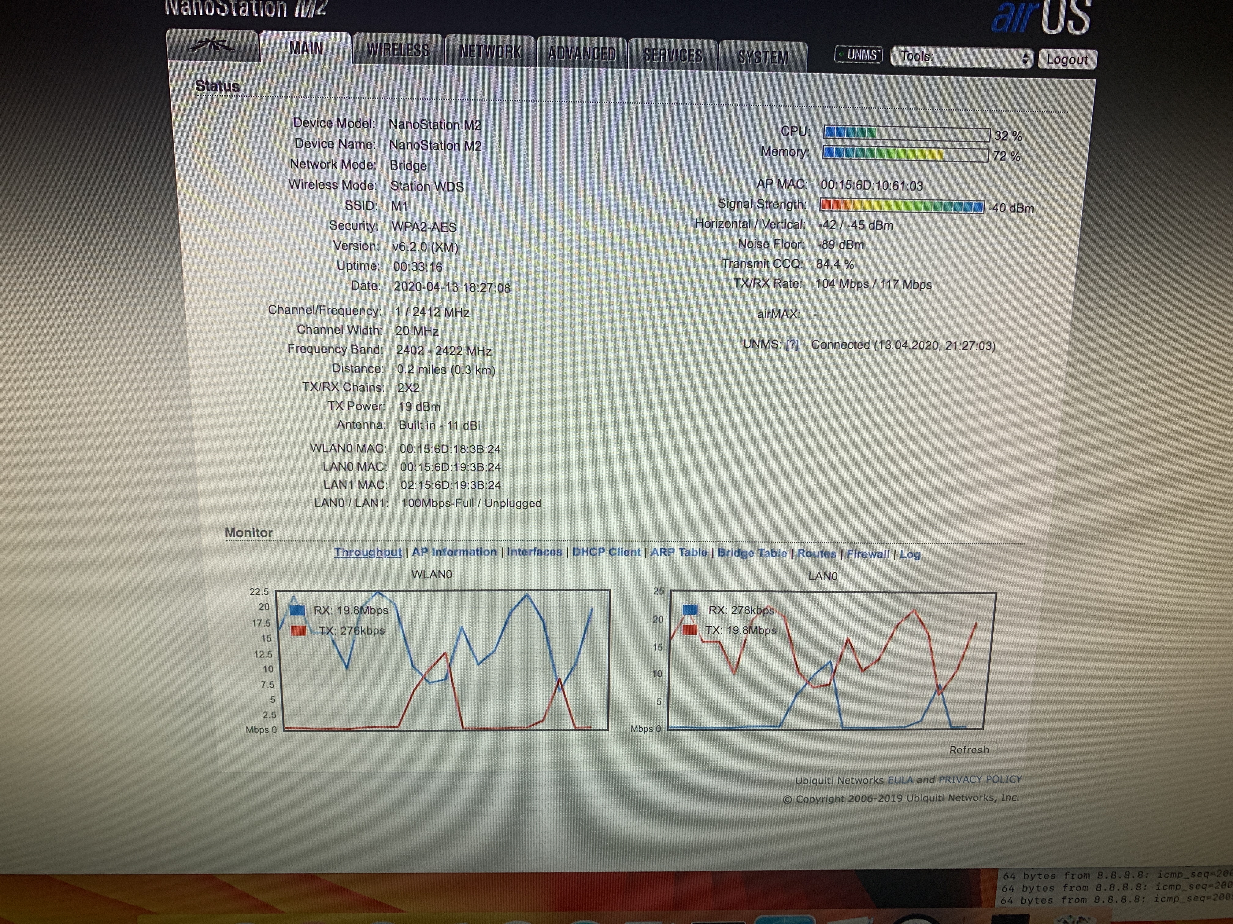

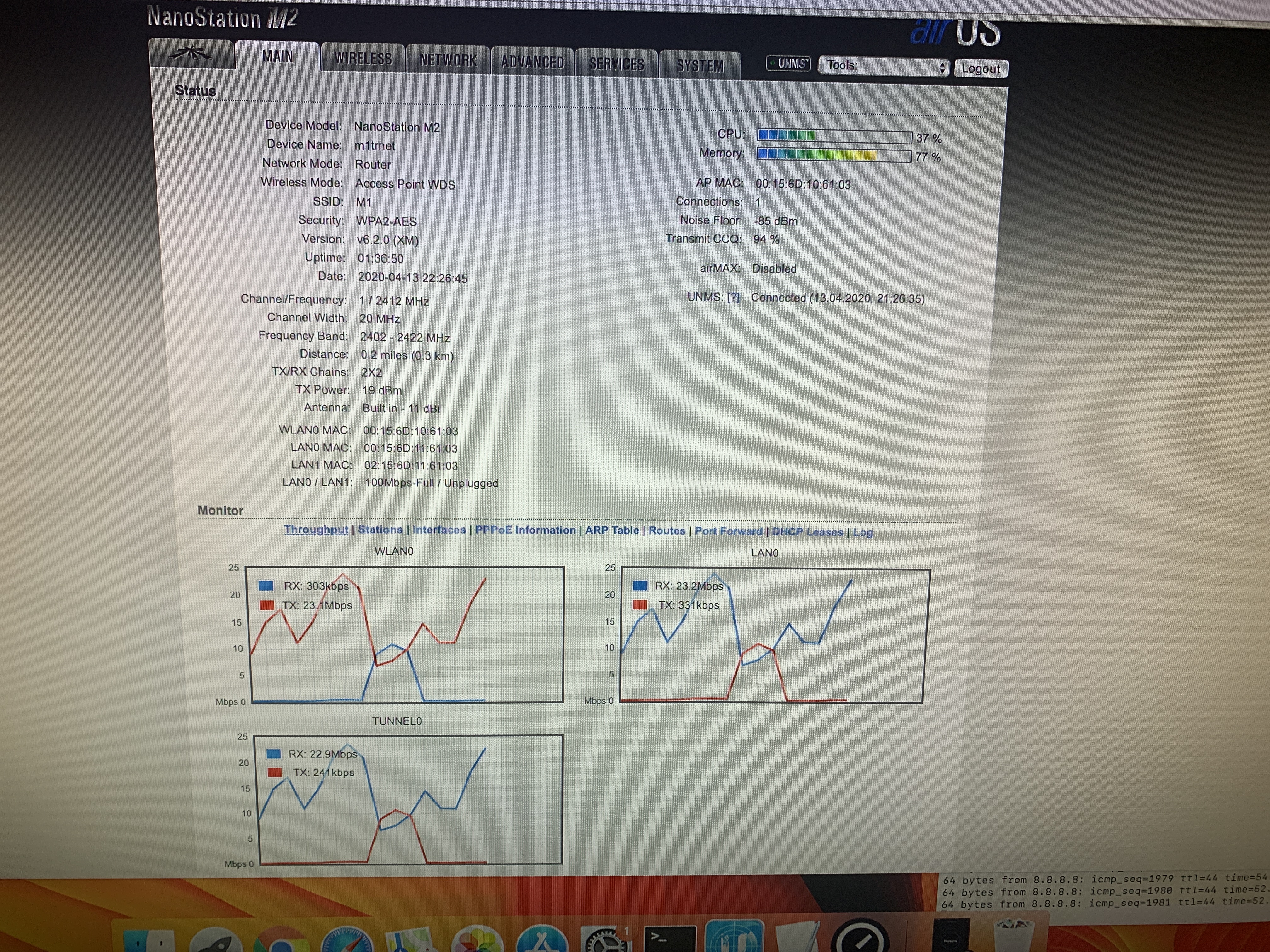

Проблему я уже решил. Пришлось просить провайдера залезть через сеть (По проводам) с другой стороны на АР.
Сменили ширину канала на 20 мгц, все заработало. Уже когда-то сталкивался с этим, что когда на АР стоит вещание на 40 мгц, а на станции 20/40 (другого варианта нет) то есть вероятность что АР глюкает и к ней не возможно подключиться по воздуху (Хотя она работает, ее видно). Может конечно это глюк только моей НС.
