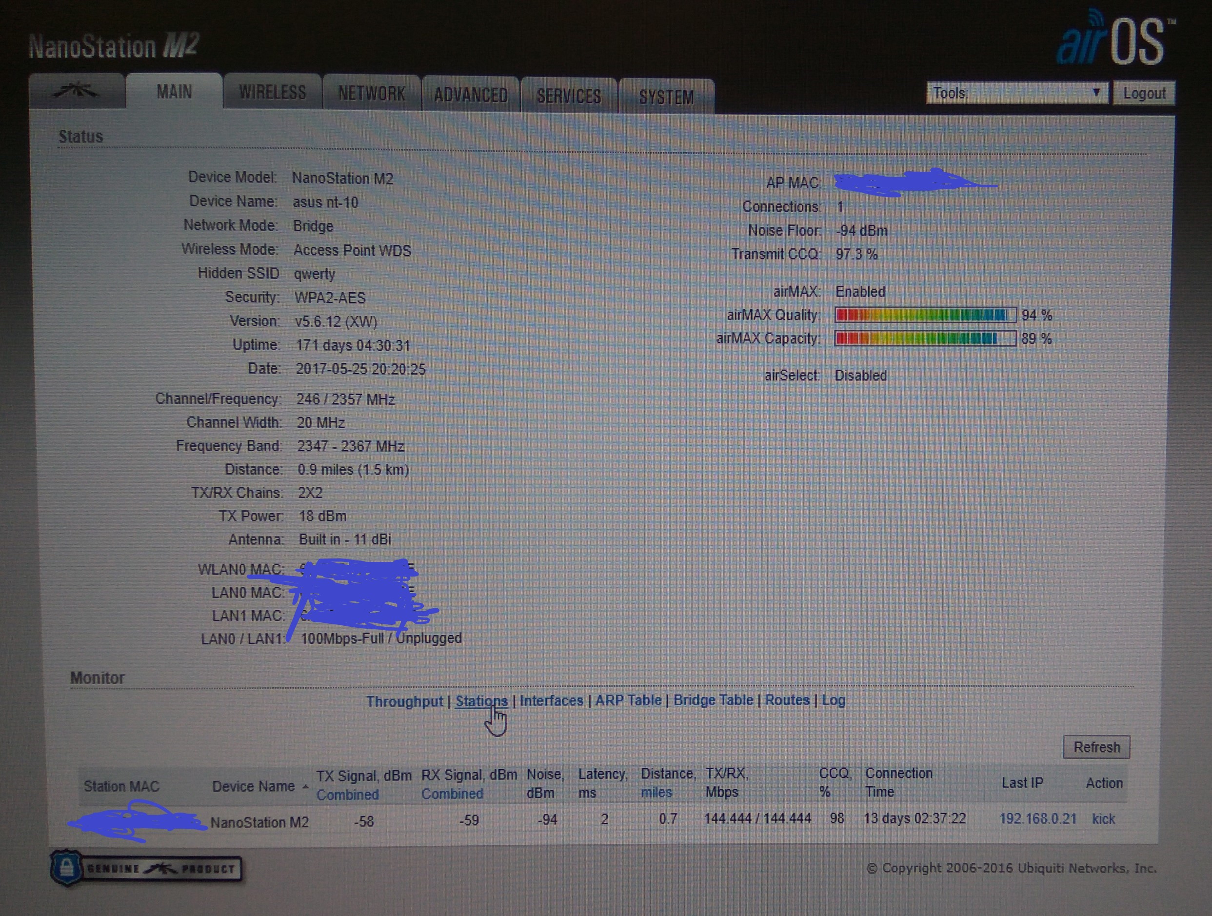

Здравствуйте. Я новенький на форуме, перерыл всё, но ответа так и не нашел. Проблема: есть мост Наностейшен Н2, расстояние 1-2 км. Мост работает, интернет передает, претензий к нему нет. У точки доступа адрес 192.168. 0.20. Я на нее захожу, вижу станцию, подключена одна с ай пи адресом 192.168. 0.21. Но когда я хочу зайти в настройки станции (192.168. 0.21. ), зайти я туда не могу (и далее я не вижу устройства, которое подключено после станции). Когда я подключал и настраивал этот мост, все это исправно работало, я мог зайти из любой точки сети на любое устройство, но одномоментно пропал доступ к станции. Приложение дискавери установлено, раньше видело обе антенны, теперь только одну (точка доступа ). В чем может быть проблема?

Адрес 1.20 был по умолчанию,при настройке я поменял на 0.20 точка, и 0.21 станция.Все настроил все работало,свободно заходил куда угодно.Потом бац на 0.20 я захожу в разделе station мне показывает станция 192.168.0.21 она работает параметры в норме.Перезагружать сейчас боюсь зима на улице,был опыт пришлось лезть на столб(по незнанке).Из необычного заметил только одно на точке время работы(или как там считается показывает 180 дней,а на станции например 5 дней, а потом через какое то время (например через 3 дня показывает 4 дня,что говорит как я понимаю про сброс(перезагрузку)антенны как я понимаю или не так? То есть на точке пол года а на станции около недели двух(камеры и интернет работают исправно.

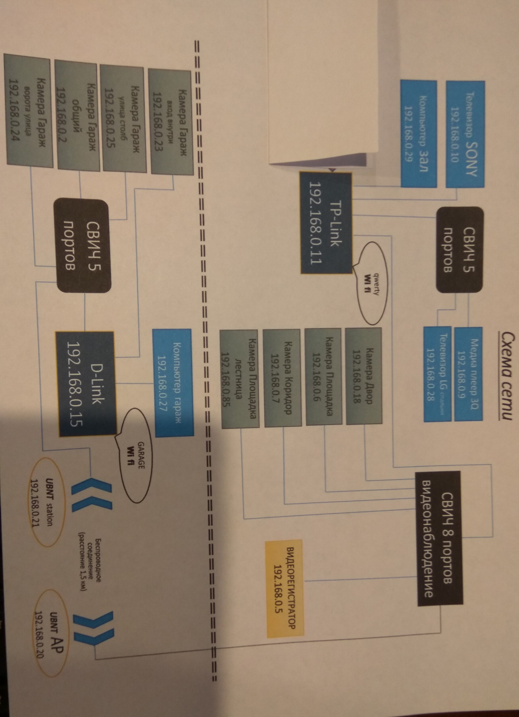

Вот схема сети(как смог)

и еше внизу где ip адрес станции написано LAST ip это означает что это фактический адрес антенны или что то другое,подскажите кто знает.Что то задумался об этом.И я как понимаю что антенны не могут работать так: точка доступа имеет адрес 192.168.0.20 станция 192.168.0.21,и при обновлении например станция меняет адрес на 192.168.1.20(например)но они привязаны по мак адресу,то они работать не будут,или я чего то не понимаю.А если адрес будет с подсетью 0 но окончание будет другое(192.168.0.88 как вариант) то приложение UBNT ее увидит в сети.Я правильно понимаю?
K
Korenkov
19 Янв 2019
12
это точка которая с адресом 192.168.0.20(стоит дома)

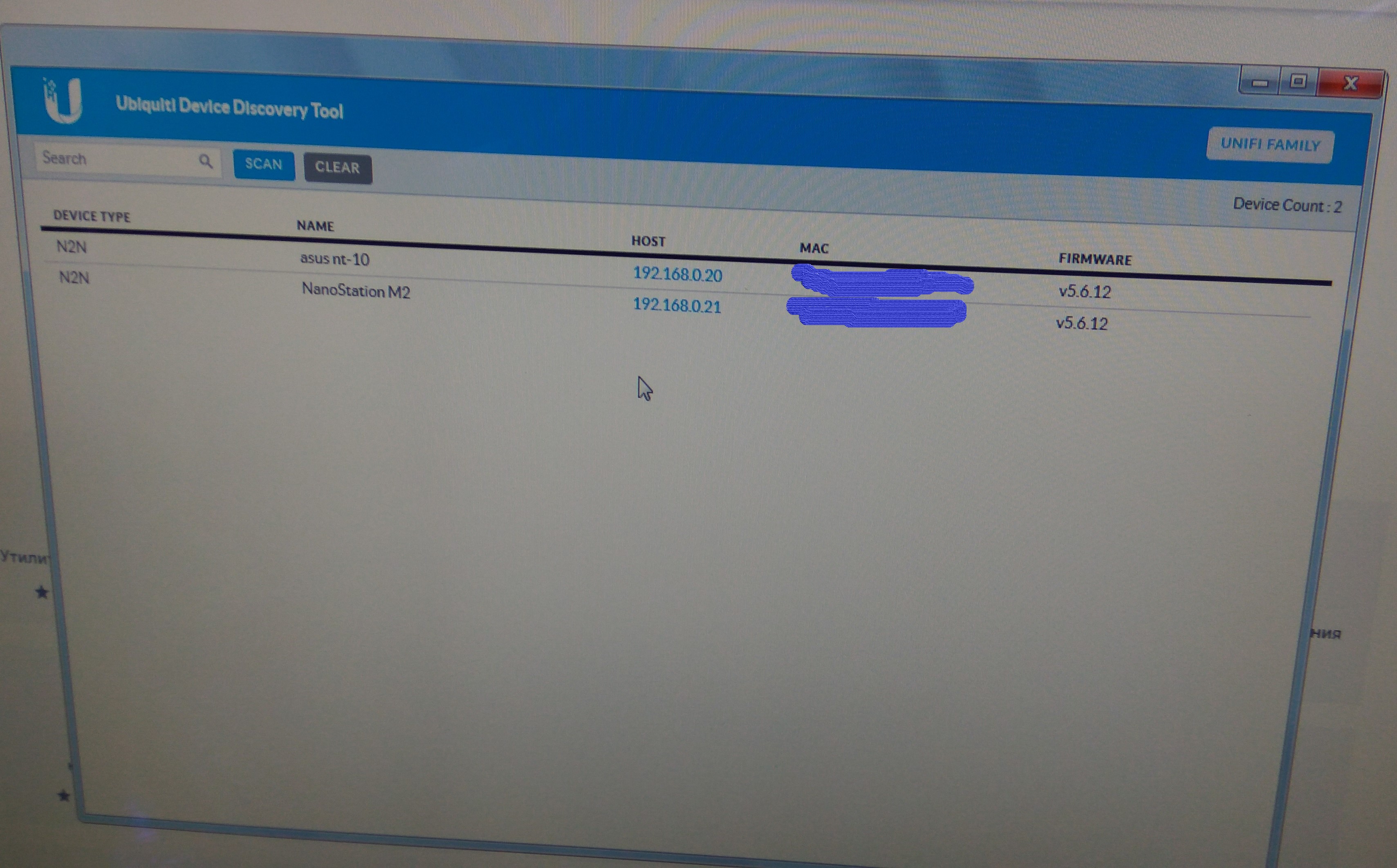

Сегодня заезжал в гараж,быстренько поставил UBNT discovery,на компьютер в гараже,и вот что он выдал.Попробовал зайти из гаража зайти на устройства которые дома всё работает(вижу их и могу зайти)
Вы писали вчера:
У меня в гараже стоит компьютер,подключенный через хаб(камеры,компьютер,антенна)зайти не могу.
Теперь у вас всё работает.
Если проблема со стороны Tp-link - то нужно оттуда искать проблему - или в настройках тарелок.
С "гаража" зайдите на тарелки и посмотрите настройки Network. Может на какой-то из них прописаны НЕ правильные настройки и вы из дома не можете попасть на одну из них.
Сегодня заезжал в гараж,быстренько поставил UBNT discovery,на компьютер в гараже,и вот что он выдал.Попробовал зайти из гаража зайти на устройства которые дома всё работает(вижу их и могу зайти)Посмотреть вложение 6241
У вас не понятно, что является шлюзом (слева от Tp-link еще роутер?) и конкретно какие настройки прописаны в Network ВЕЗДЕ. Обновляйте оборудование, у вас очень старая прошивка. Поймите тогда сами, где что у вас прописано шлюзом и как настроены все роутеры. В вашем случае, я бы тогда в настройках тарелок выставил - получать от DHCP - а на роутере (шлюзе главном) закрепил бы их ip.
