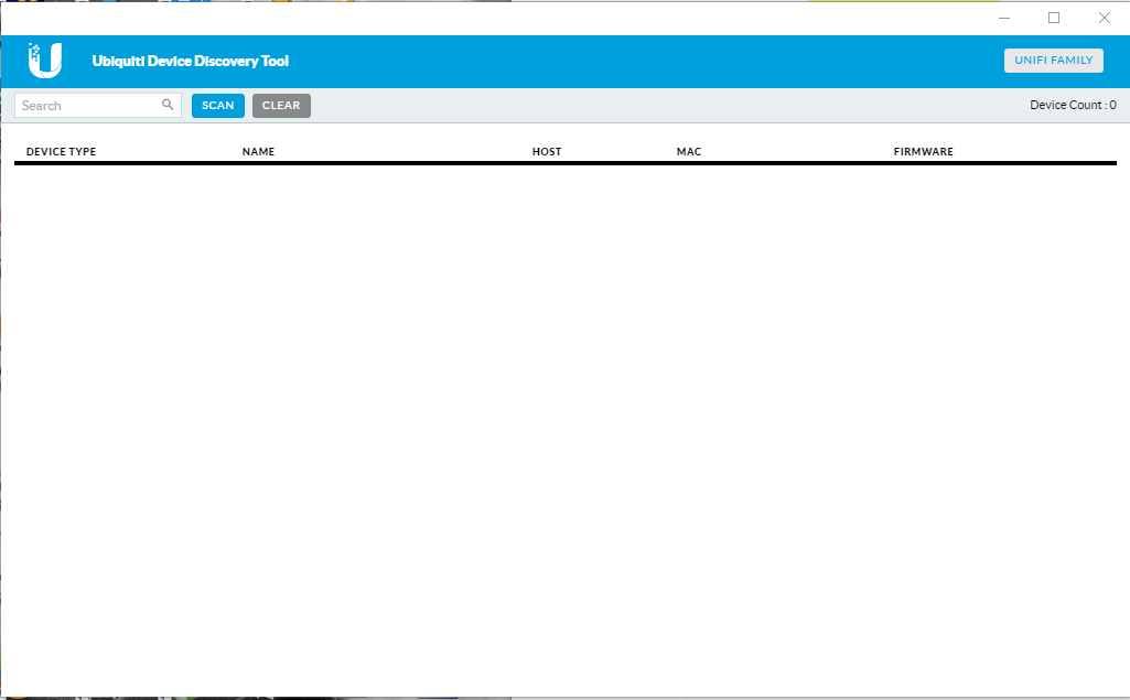

Здравствуйте уважаемые форумчане. Подскажите пожалуйста, после всех настроек сохраняюсь и повторно не могу зайти в вебинтерфейс. По адресу 192.168.1.20 не могу зайти, по моему он изменяется. Как его узнать? В утилите discovery tool после сохранения настроек rocket m5 перестает отображаться. Или же я изначально все делаю не правильно, подскажите как правильно выставить настройки перед сохранением и перезагрузкой?

А когда настраивал свой рокет во вкладке Network DHCP/Static IP Adress менял? и интересно как discovery tool не отображает рокет.. хмм..

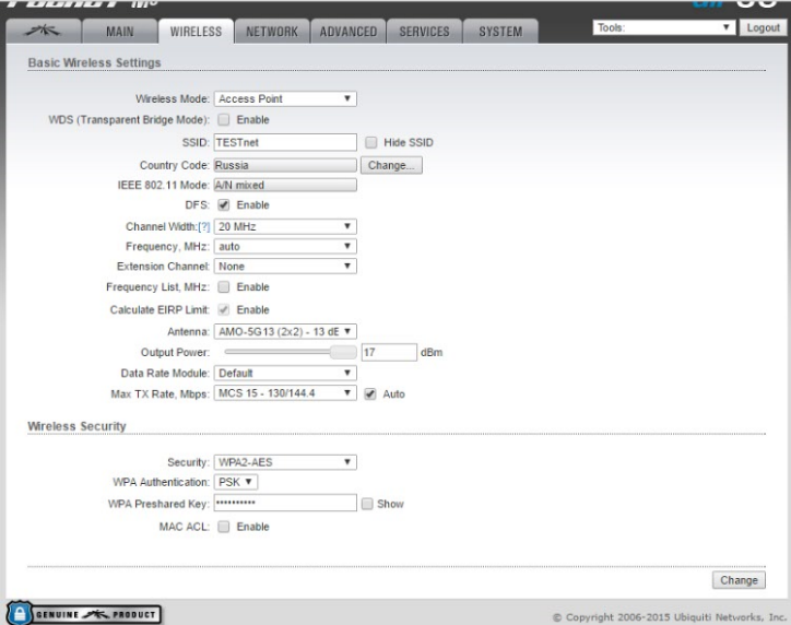

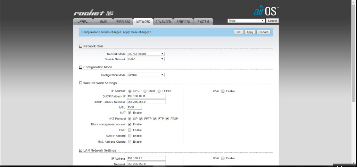

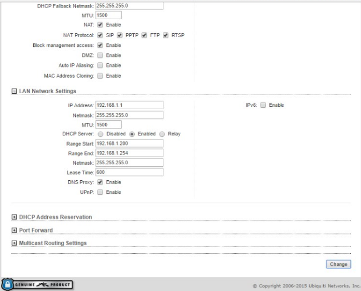

такое происходит оказывается когда ставлю режим router и SOHO router. подскажите как зайти на вебинтерфейс в этих режимах. через 192.168.1.20 не заходит ни как(((
так вы же ставите для WAN интерфейса - получать адрес от DHCP
а для LAN прописываете 192,168,1,1
А с какой стороны у вас компьютер? в WAN или LAN сети?

Я немного запутался как вы подключаете в итоге!
Если: Роутер - провод - Рокет - раздает WiFi клиентам, то проблем не должно быть. Подключаете Рокет как обычное сетевое устройство (компьютер) проводом к роутеру, настройки сети в нем ставите: Network Mode в Bridge
Если: Роутер - раздает WiFi - Рокет клиент WiFi - провод в комп/роутер(для раздачи WiFi дальше), то Рокет настраиваете в режим WiFi - Station, Network Mode в Bridge. На расстоянии 800-900 метров Рокет будет передавать/получать сигнал, но "домашний" роутер не сможет на такое расстояние раздавать (предел не более 50 метров обычно). Нужно либо к "домашнему" роутеру подцеплять более мощною антенну, либо как уже говорили брать еще одно устройство Ubiquiti и настраивать мост. Второе устройство я бы LiteBeam M5-23 взял, цена/работа лучше чем у Loco.
Ну или такой же Рокет.
