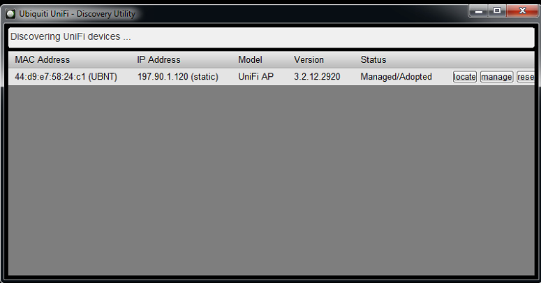

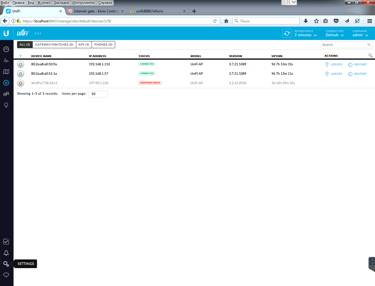

Добрый день, уважаемые! Ситуация такая, есть шлюз с керио (с тремя сетевыми картами), на нем установлен контроллер. Есть три точки доступа , две из них находятся в одной подсети - 192,168,1,10 и 192,1681,11 и одна в гостевой - 197,90,1,120. Все настроено и работает нормально, но только первые точки определяются в контроллере нормально и ими можно управлять, а третья пингуется, но статус у нее Adopting failed, хотя она исправно работает и адреса раздает. Это не критично конечно, но немного напрягает, если честно. Ни прошивку обновить, ни перезагрузить удаленно.
Запустил утилитку дискавери unifi, она сходу увидела эту точку и определила, что у нее статус Managed/Adopted. На скриншотах это хорошо видно.
Как заставить контроллер видеть точку нормально?

а если по ssh на точку зайти, она с сетью нормально работает? контроллер видит?
