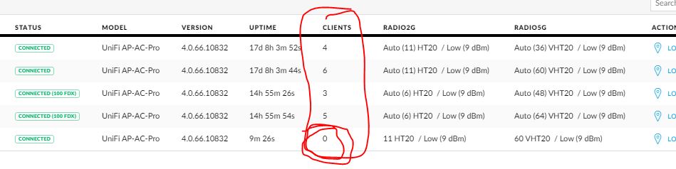

Добрый день
Установлено 5 тарелок. все более-мене равномерно подключают клиентов (пользователей) и только одна постоянно пишет, что к ней подключено 0 пользователей. см. скрин. иногда 1 случайный подключится... С чем это может быть связано? подскажите пожалуйста, куда копать?
Сама тарелка установлена в центре помещения, остальные как-бы по периметру...
И еще - тарелка, которая с кол-во подключённых клиентов 0 установлена в непосредственной близости к шкафу, в котором куча тестового оборудования (телефоны, планшеты и прочее). Может наводки?
Это более вероятный вариант. А клиенты могут к ней подключится? Соседние сигнал не перехватывают (точнее клиенты могут с другими связываться, по своему выбору)? И не исключен - просто дефект конкретного устройства, подменить заведомо рабочей, есть возможность?

Вообще мне кажется не правильно все настроено.
особенно вот это точка 10.0.128.110.
все точки главное на авто, а это прям особенная, в ручную смотрю ее перевели. Перевести всех на ручную, тогда!
1-6-11 каналы / Medium (можно low оставить). VHT20
каналы по 5g 149 - 153 - 157 - 161 / High оставить высоким!!! VHT40 перевести.
ну и для теста VHT80 - попробовать!
Подключения по выбору нет. Дефект тарелки маловероятен она ведь ловит иногда клиентов и они долго на ней висят.
Я отключу ближайшие соседние тарелки и посмотрю - будет она подключать пользователей вместо отключенных
Это точка, что особыми настройками также была в режиме авто. Я менял ее настройки, пробуя то режим авто, то ручной, то мощность меняя. На скрине один из вариантов настроек
Медиум ставил, далее вычитал на форумах рекомендации что лов лучше - решил потестить в таком режиме.
по 5G Попробую Спасибо
Я эту тарелку переставлю в другое место. Есть отдаленное угловое помещение - посмотрим как она себя там поведет.

Скажите пожалуйста проблему решили и нет, такая же беда сейчас подключил к имеющейся сети новую тарелку, а к ней не в какую не хотят подключаться клиенты
Ubiq
9 Сен 2020
310
28
Клиентское устройство самостоятельно выбирает к какой точке подключаться, с помощью RSSI можно настроить минимальный уровень сигнала.
