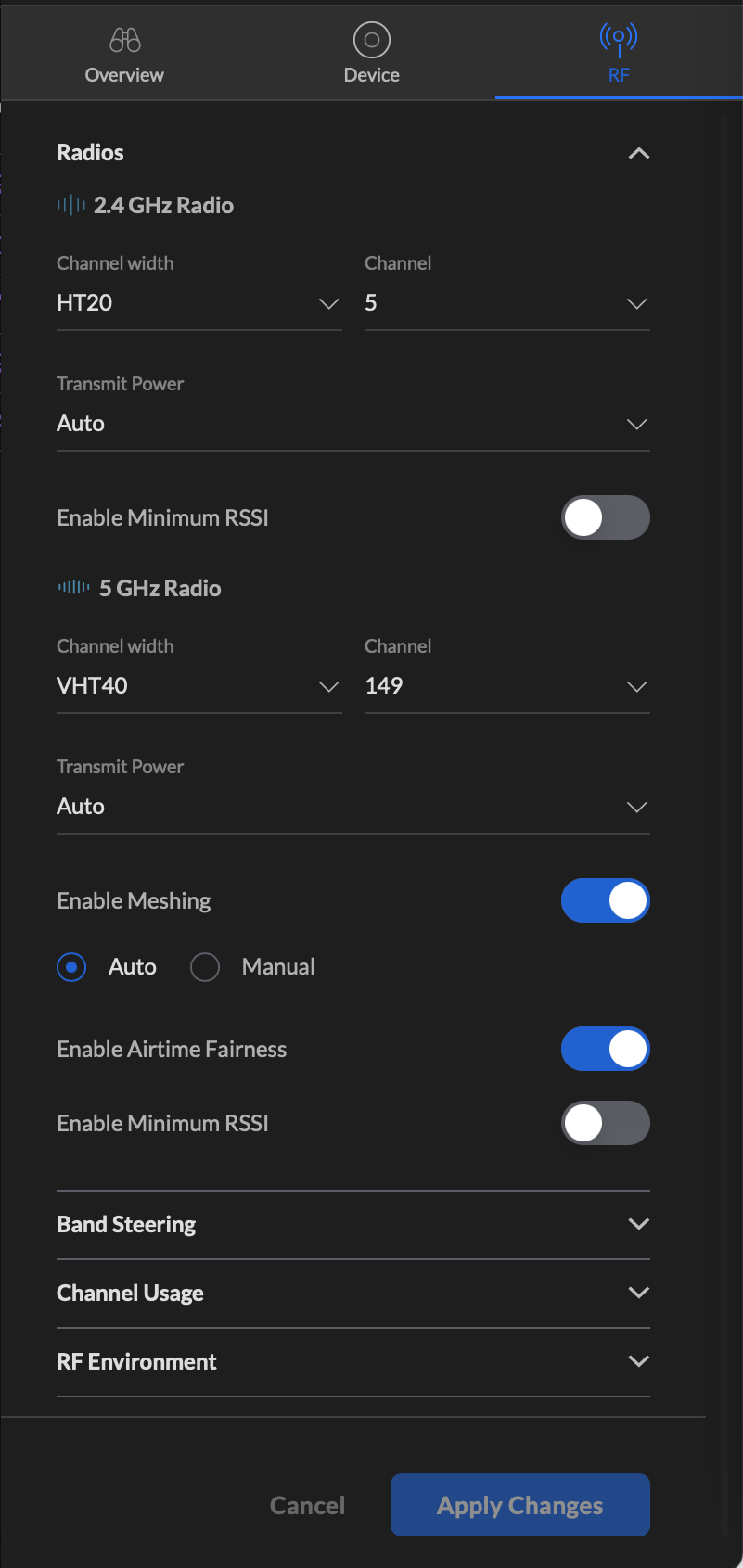

Добрый день
Есть проблема некоторые устройства не подключаются по wifi 5GHz (не видна в списке доступных сетей для подключения)
тестируемые устройства: asus usb-ac53 nano и tp-link ac1900 t9uh
Другие устройства такие как: телефоны и ноутбуки без проблем подключаются к этой сети
Оборудование которое используется:
UAP-AC-LR и UniFi Cloud Key
подскажите что нужно сделать что бы данные устройства увидели сеть?
Спасибо
    372,7 KB · Просмотры: 410
    118,8 KB · Просмотры: 410
6.904
Попробуйте отключить High Perfomance Devices и возможно Airtime Fairness. Лучше делать из классического интерфейса. И если старых устройств нет то и Legacy Support.
