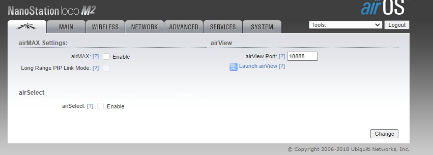

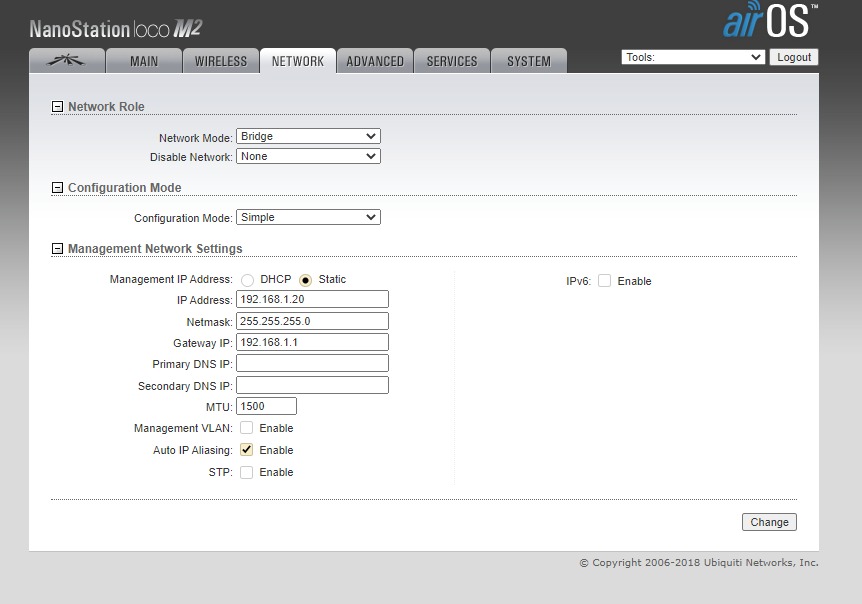

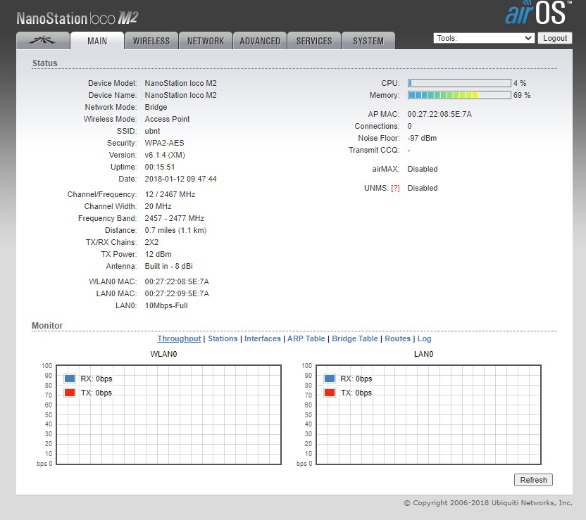

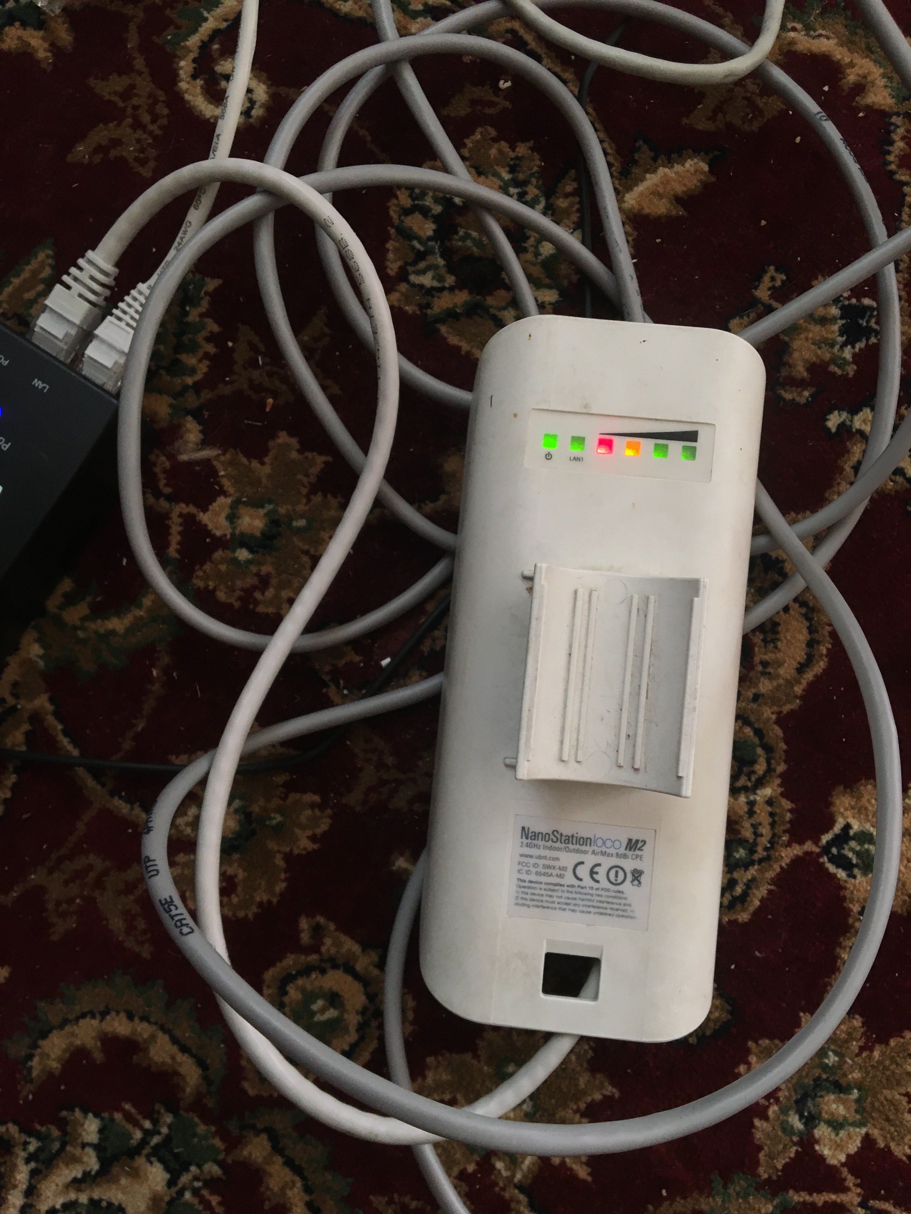

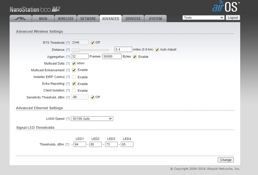

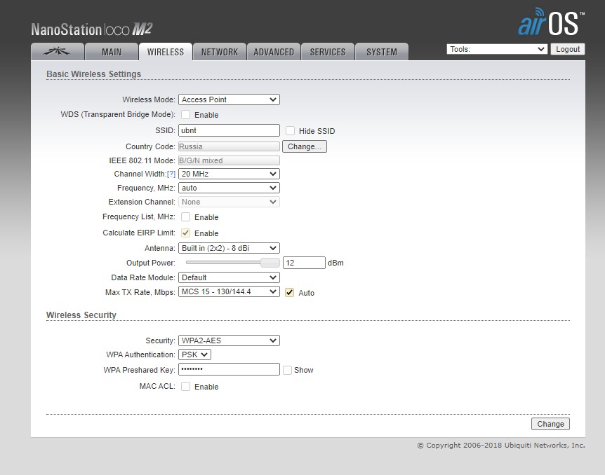

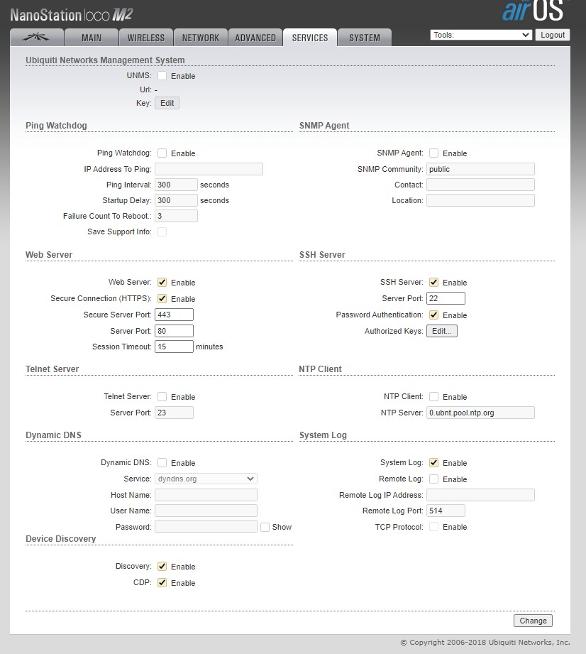

Настроил роутер в режиме access point, но не могу подключиться к нему. Видит его, но при подключении начинают гореть все лампочки и ничего не происходит.

Если собираете "на столе" уменьшите мощность (dBm), не более 5 ставьте.
6.893
  1. Чем Вы пытаетесь подключиться?
  2. Основную (максимальную) скорость он даст только при включении airmax, соответственно - клиент тоже должен её понимать.
  3. Смените IP-адреса в поле "static" на другие (обязательно менять установленные по умолчанию на заводе IP-адреса).
Там не в режиме роутера, а просто точка доступа . WDS - не включен, но скорее не в нем причина (можете поэкспериментировать, ничем не повредите).
P.S. Последняя прошивка 6.3.20, но пока не стоит этого делать, настройка и без обновления должна пройти.
