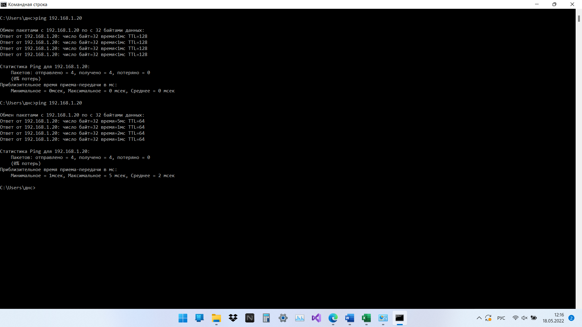

Делал я это так, настраивал сеть таким образом:
9786
после этого отключал устройство, потом нажимая кнопку reset включал.
Начинают гореть 13 24 светодиоды силы сигнала.
Устройство пингуется
9787

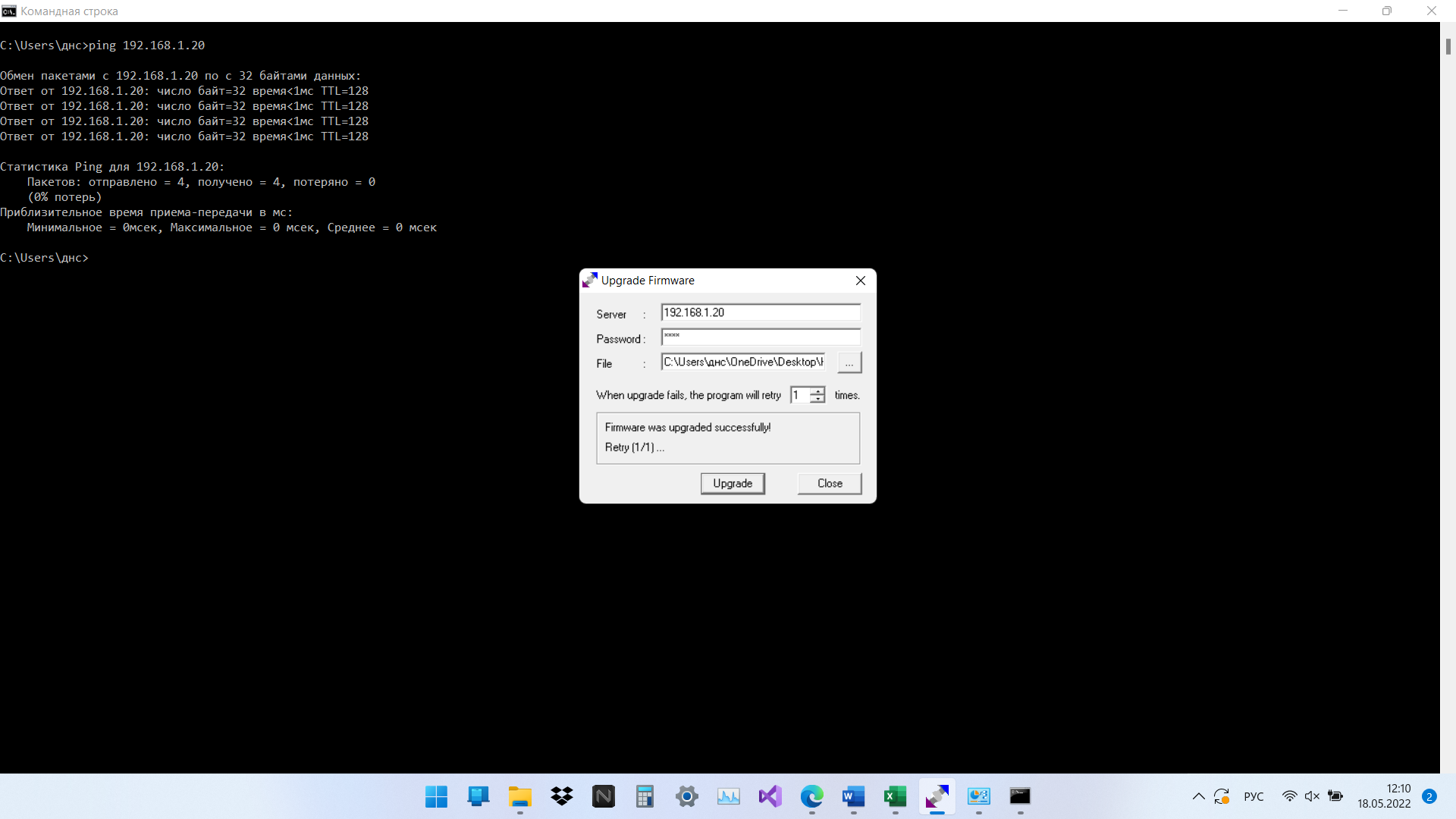

дальше заливаю прошивку XM.v6.3.6.33330.210818.2001.bin
9788
в строку пороль написал ubnt
нажимаю Upgrade cветодиоды начинают гореть 1234321234 некоторое время, потом перестают

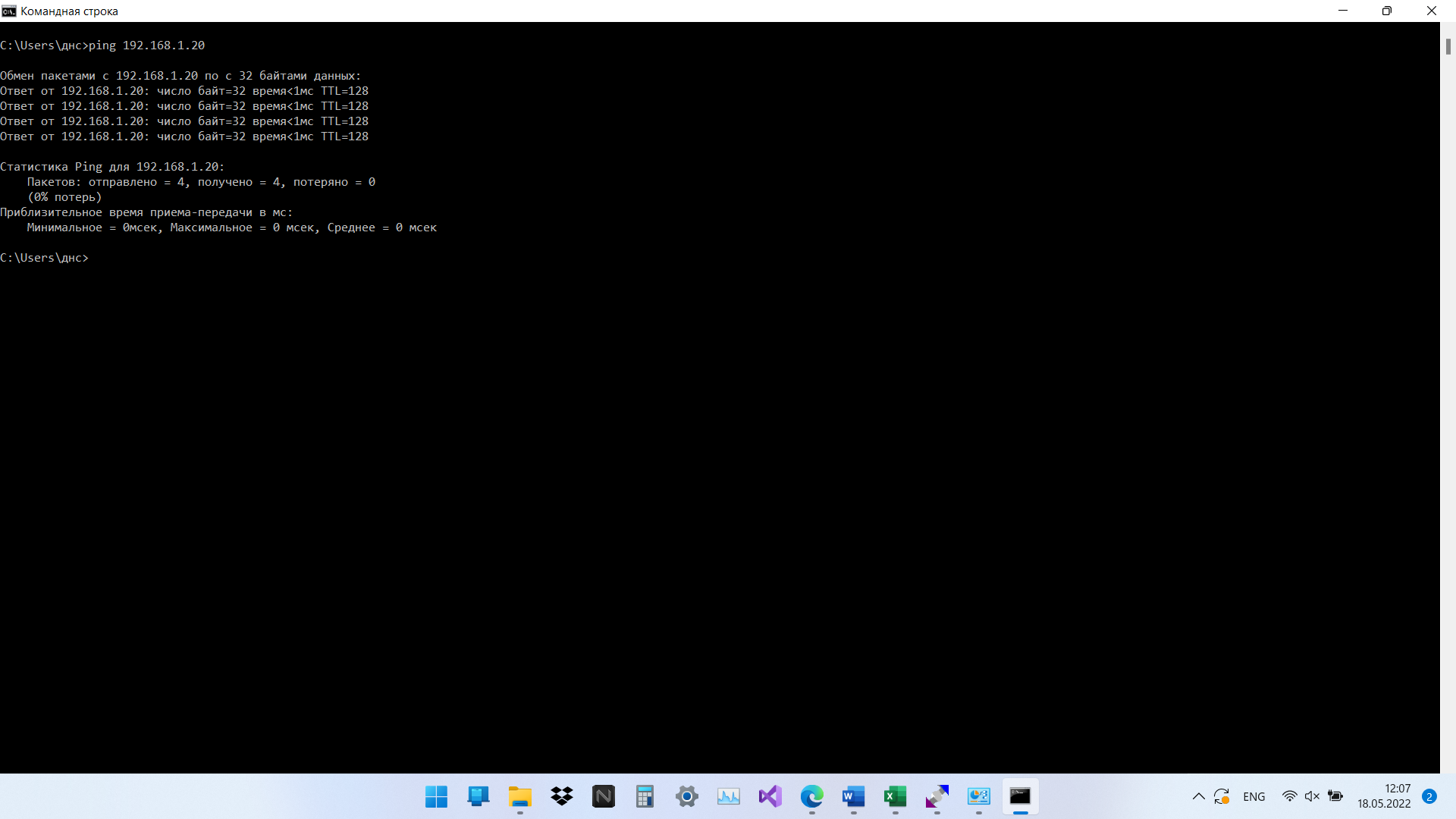

192.168.1.20 пингутся
9789
на веб сайт 192.168.1.20 не заходит
