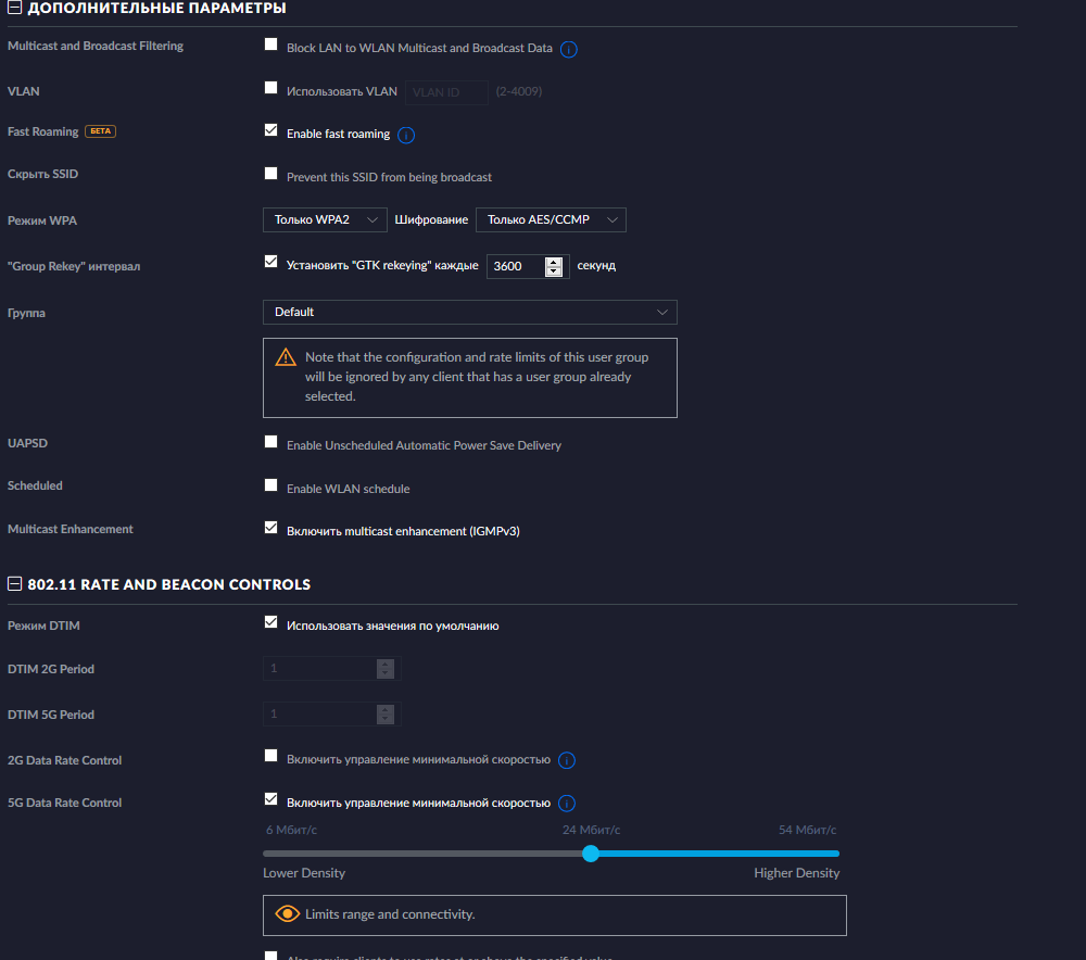

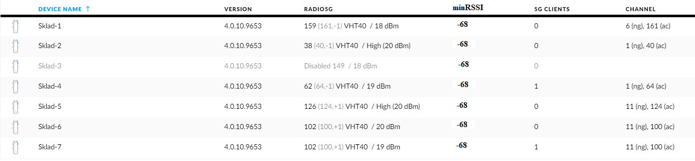

Настройки контроллера и ТД ниже в скринах:

Попробуйте уменьшить ширину канала (VHT40) до 20, а потом до 10 МГц.
Поставил, буду смотреть. 10-ки нет в настройках.
Еще есть интересная вещь, на самих терминалах сбора данных - есть штатный роуминг, с настройкой порогов переключения. Пробовал и с роуимнгом и без, результат один и тот же. Но вот как правильно? Оставить только роуминг которым управляет контроллер, а на терминале отключить, или как быть?...

Подскажите:
Вот эту функцию, нужно включать или не стоит? Allow meshing from other access points
И функция бесшовного роутинга - выставляется галочкой "Enable fast riuting"?
Эту функцию нужно выставлять если точки не включены физикой.
Да, галочка Fast Roaming в беспроводных сетях.
Подскажите еще, есть логика в том что бы использовать один канал?
На сколько я знаю это только ухудшит качество покрытия... Может быть в юнифай роуминге по другому?...
