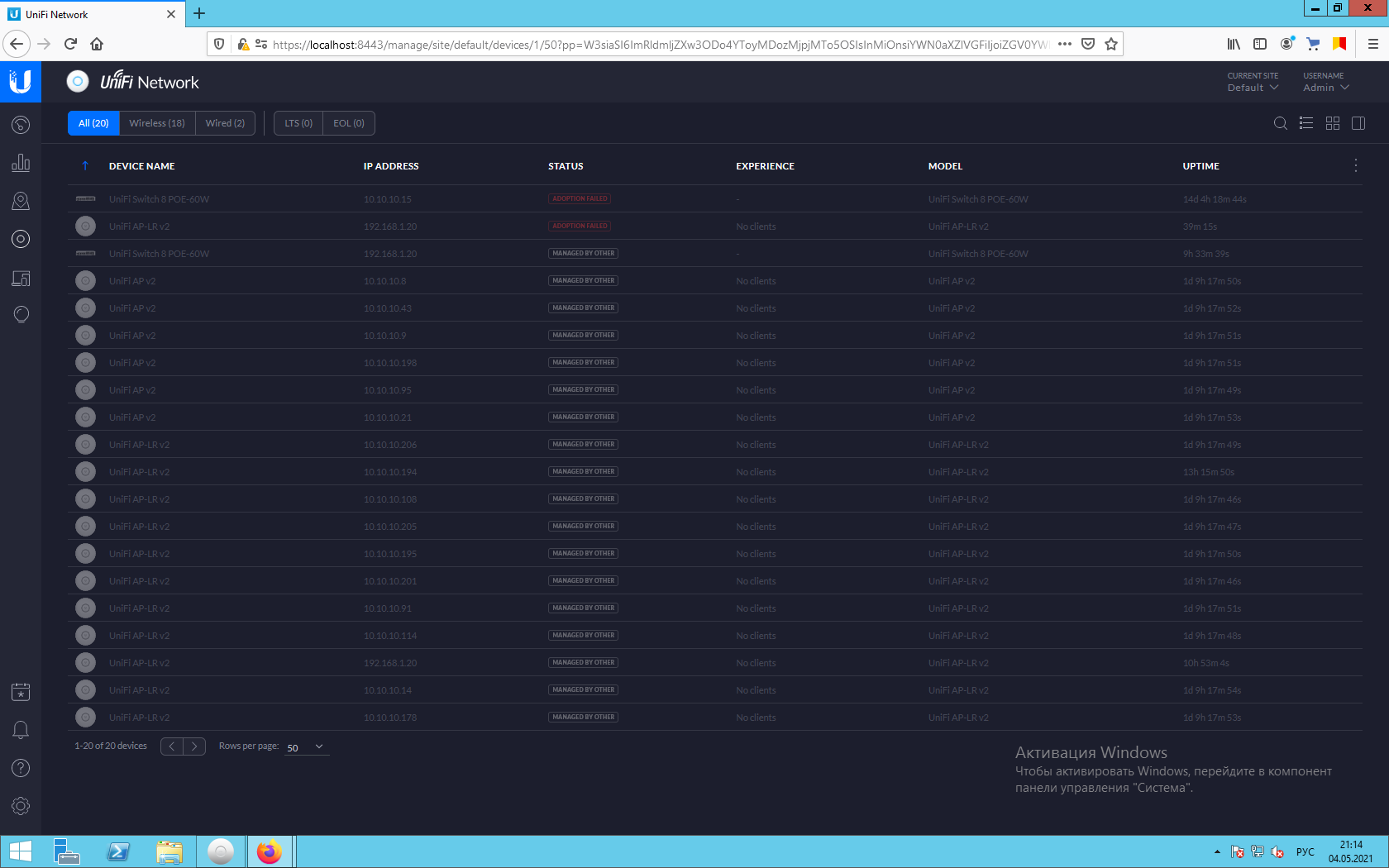

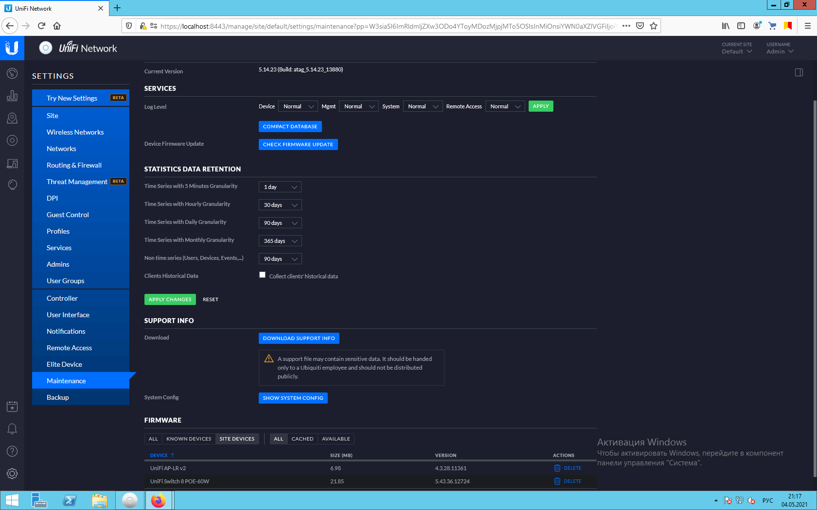

Продолжаю прошлую тему "Адаптация не удалась".
Переустановил систему на Windows Server 2012 R2, попробовал 2 версии контроллера 5.14 и 6.0.45 (точки Unifi UAP-LRv2 и UAPv2) и всё равно пишет адаптация не удалась + выдаёт при этом заводской IP 192.168.1.20, а нужен 10.10.10.1/24
+ на версии контроллера 5.14 вкладка Site в настройках, после изменения не реагирует на кнопку сохранения.
Где я что упустил ? Что сделал не так ?
Может ли это быть из-за того что в прошлый раз был подключён Kerio к Unifi?
Скрины настроек:

В каком месте? Примерную схему нарисуйте.
Прошлый программист настроил его на виртуалке Hyper-V, детальную схему построения не смогу сказать, но тем не менее, коннект с точками по идее всё равно должен быть, тем более что до смены HDD та же ошибка была с Адоптацией.
Пробовал подключить 1 точку на прямую к серверу, без коммутаторов, всё равно выдало заводской IP и не подключилось.
