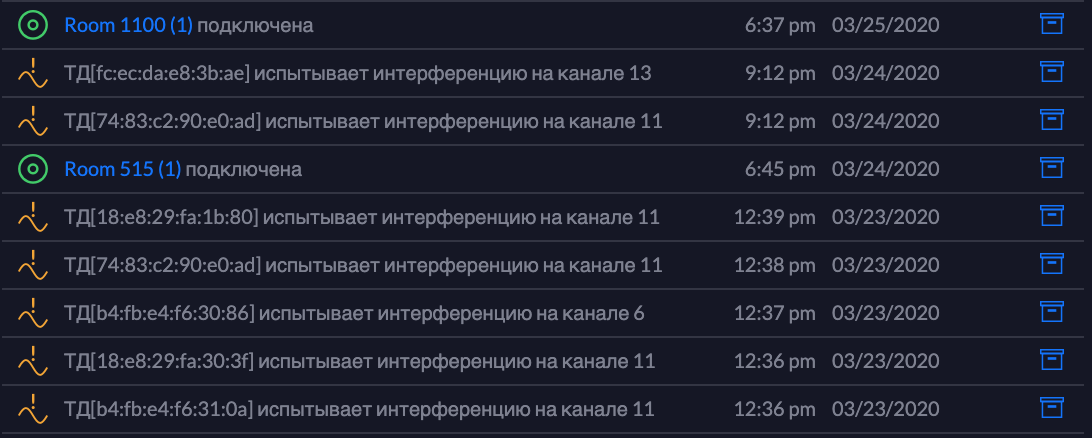

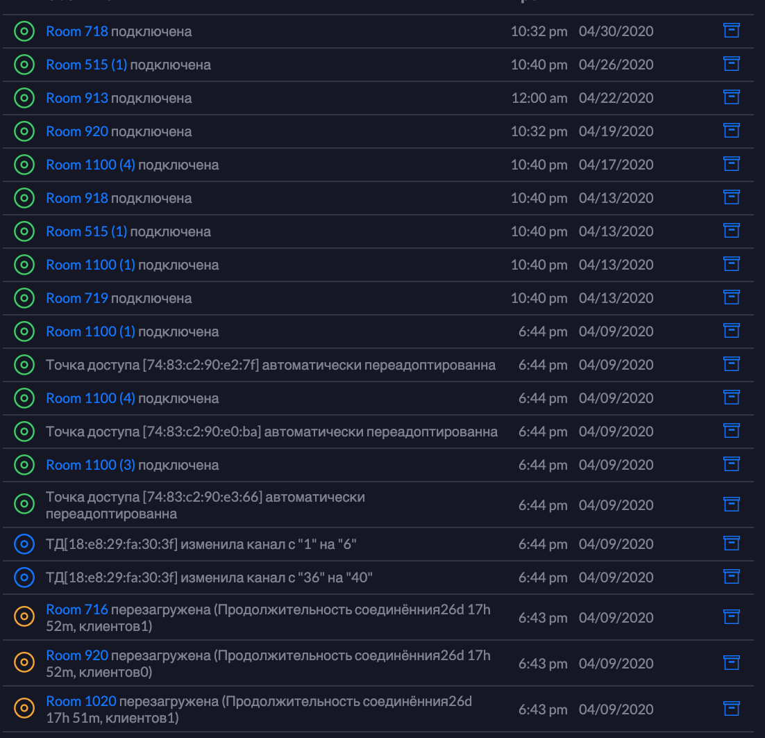

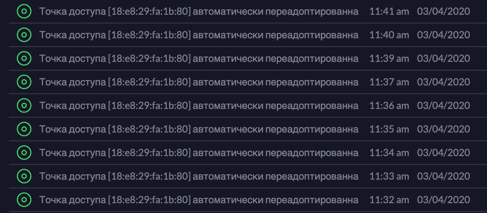

Вопрос в следующем, включены все уведомления, общее количество подключенных девайсов доходит до 180(ноут, моб, планшет, тв, принт), сотрудников 80.
  1. было замечено что одни и те же точки, их там пару штук, перезагружается в одно и тоже время, до этого работала нормально, делал полный сброс, на время помогло потом опять
  2. некоторые сами по себе переадоптируются.
  3. переодически присылаются сообщения о статусе Подключено, по счетчику времени не было отключений.
до недавних пор все работало стабильно без глюков, прошивка стоит последняя на всех девайсах
    278,8 KB · Просмотры: 517
    312 KB · Просмотры: 510
    127,7 KB · Просмотры: 500
