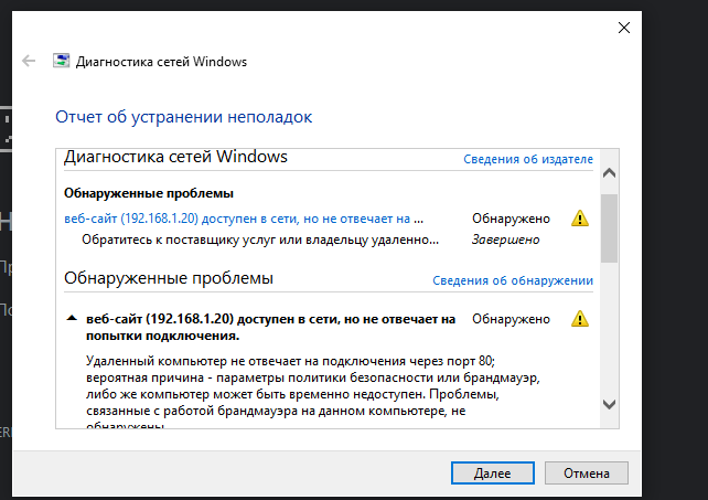

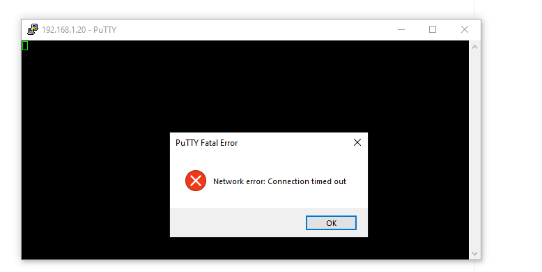

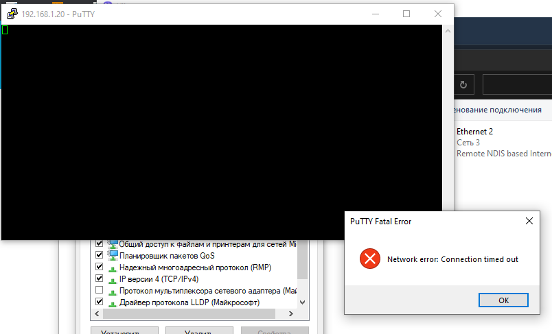

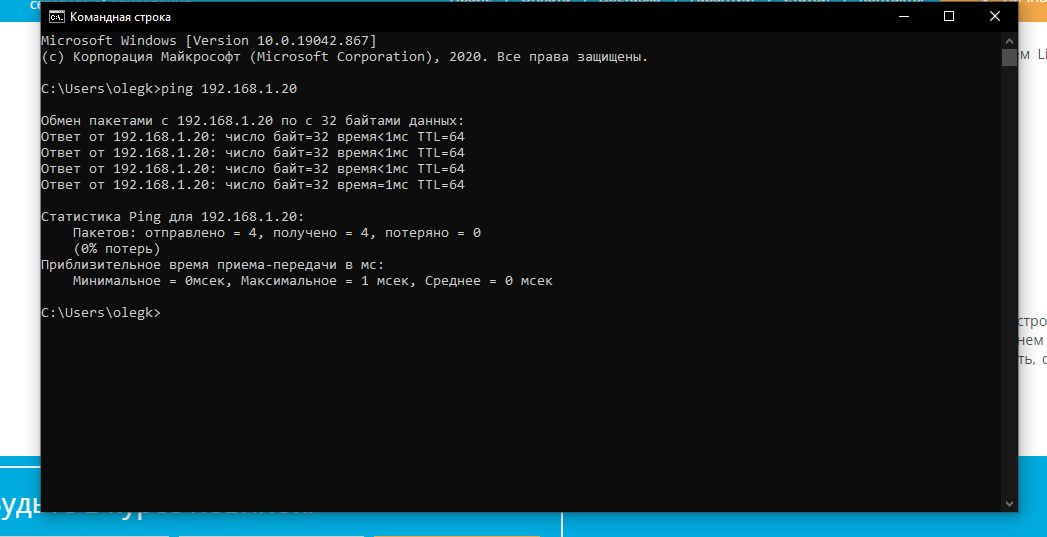

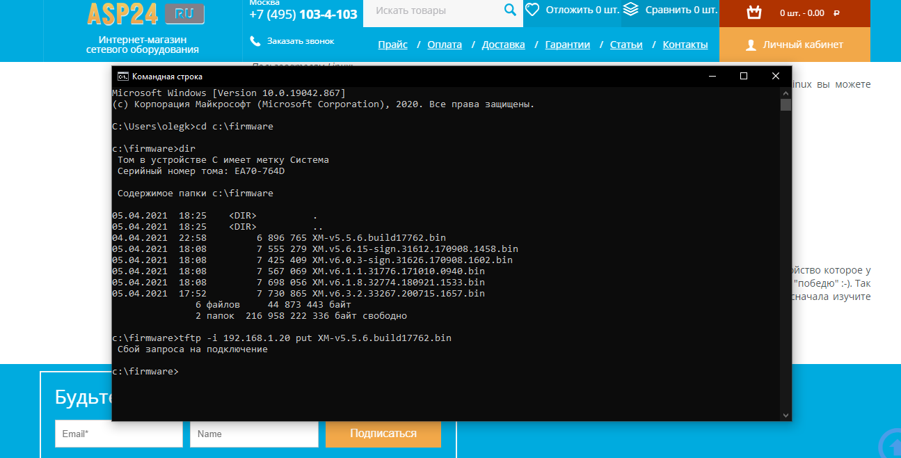

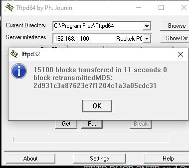

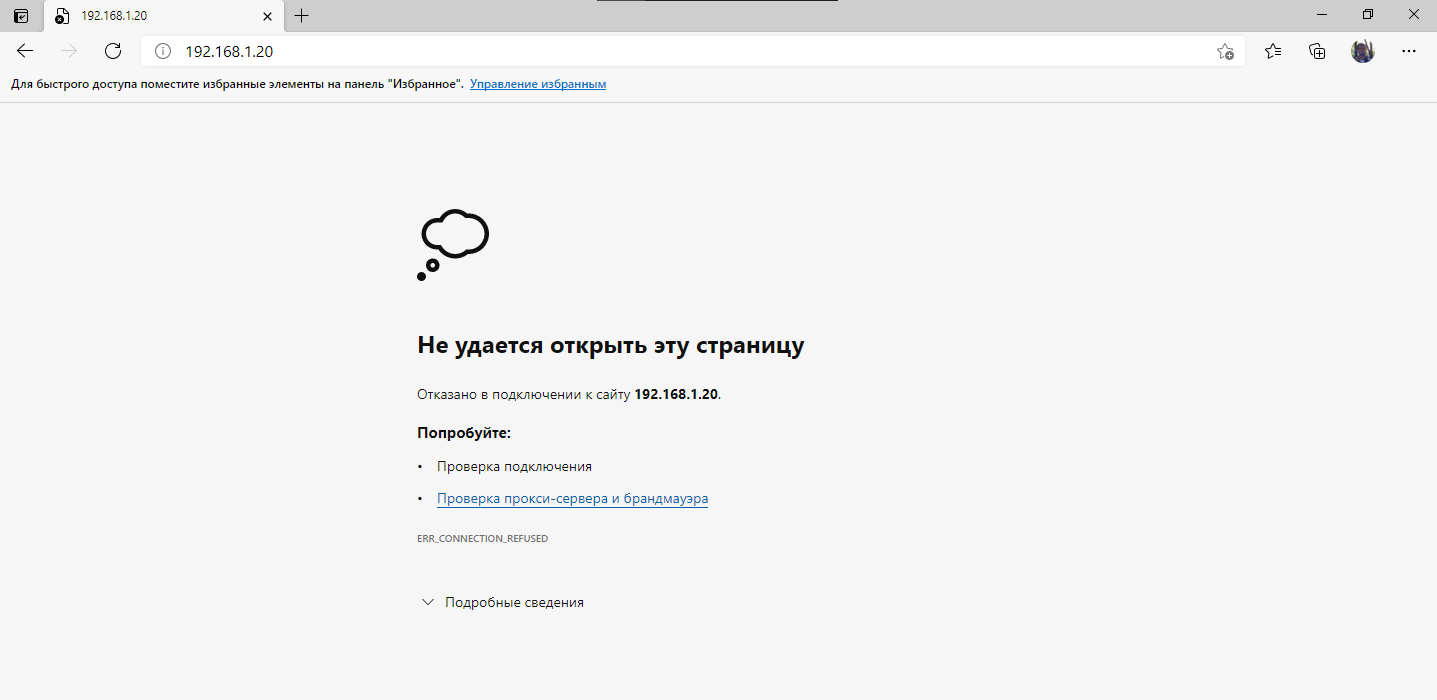

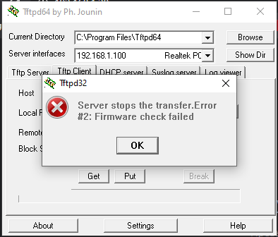

Достался сей прибор. В airOS не заходило (по каким причинам не знаю). Поставил на него крайнюю прошивку, где еще был Compliance Test в самой прошивке (XM-v5.5.6.build17762.bin). Потом, решил (о чем теперь конечно же жалею) поставить самую новую (для этой модели) прошивку (XM.v6.3.2.33267.200715.1657.bin). Решил ставить в самой airOS. Загрузил, и... слетело все. Теперь попеременно моргают 1,3-2,4 (зеленый, оранжевый-зеленый, красный), как если бы устройство было в режиме готом к прошивке, но прошивка теперь никакая не ставится. Прибор пингуется, но на этом хорошее заканчивается. Ну разве что (но не ясно это хорошее или все же не очень) при заливке прошивки с помощью Tftpd64 by Ph. Jounin, выдает сообщение (на одном из вложенных скринов), а сам прибор переходит в режим установки прошивки. Я так думаю, потому что нашел на YouTube видео (вот ссылка на это видео, с того момента, как его устройство начинает прошиваться:
), где парень заливал прошивку, и диоды на приборе так же точно работали, но у него все "зашло", а мне так не повезло, и он снова после этого начинает мерцать попарно (1,3 - 2,4). Сам в этом не шарю, поэтому буду рад любой помощи.

Какую прошивку в PicoStation залили? Из C:\firmware ?
Где брали?
6.922
Если судить по последнему скриншоту - битая прошивка или так скачена с интернета или при записи во флеш-память портится.
Ubiq
9 Сен 2020
310
28
Смените TFTP клиент, например возьмите PumpKIN, официально рекомендуется именно он.
Тут в чем проблема: теперь не становится никакая прошивка, даже та, которая нормально зашла изначально, и на ней работало все.
