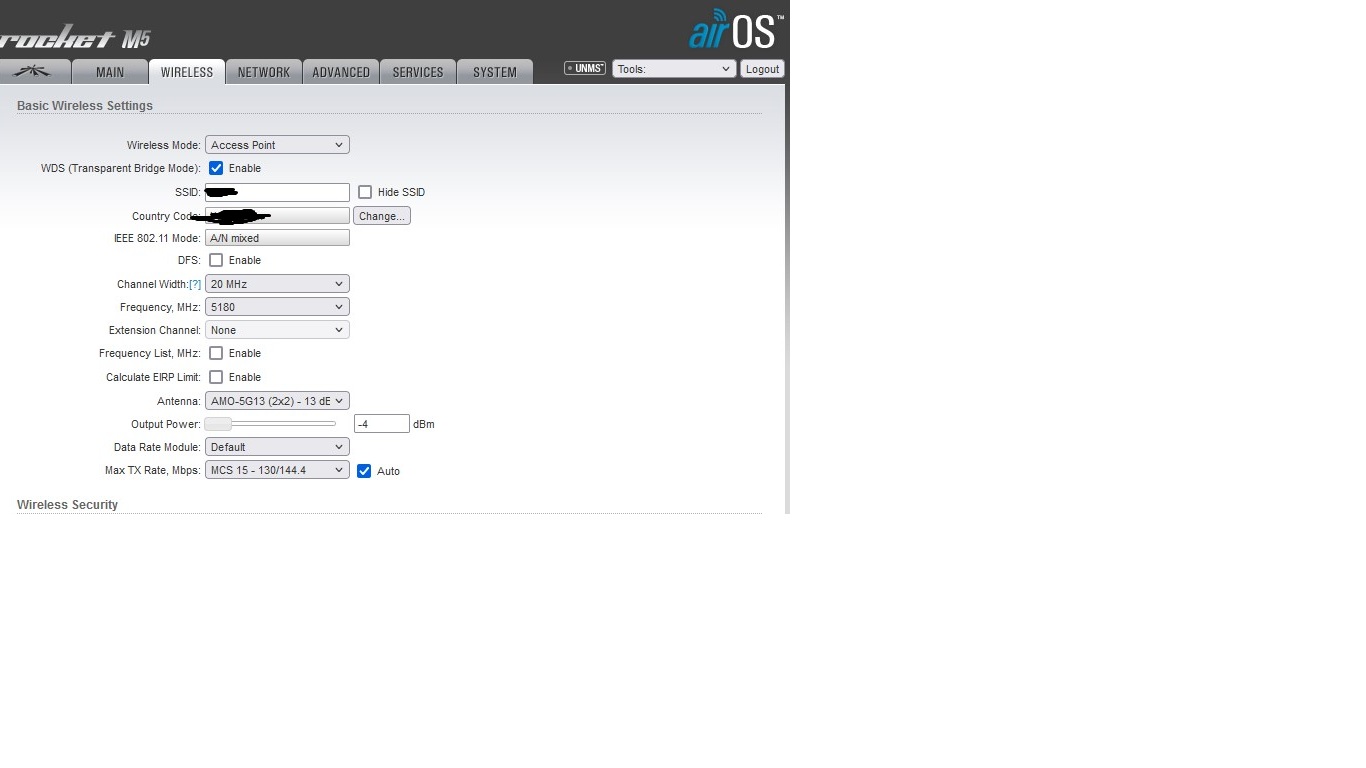

Доброе время суток у меня установленный две антенны Ubiquiti Rocket M5 и AMO-5G13 - 13 dBi расстояние около 1 км станция видит точку доступа , но при попытках состыковаться не допускает ее. Безопасность отключена подскажете что можно сделать?

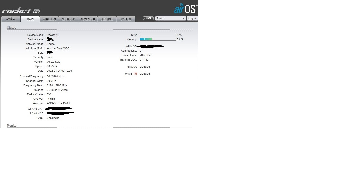

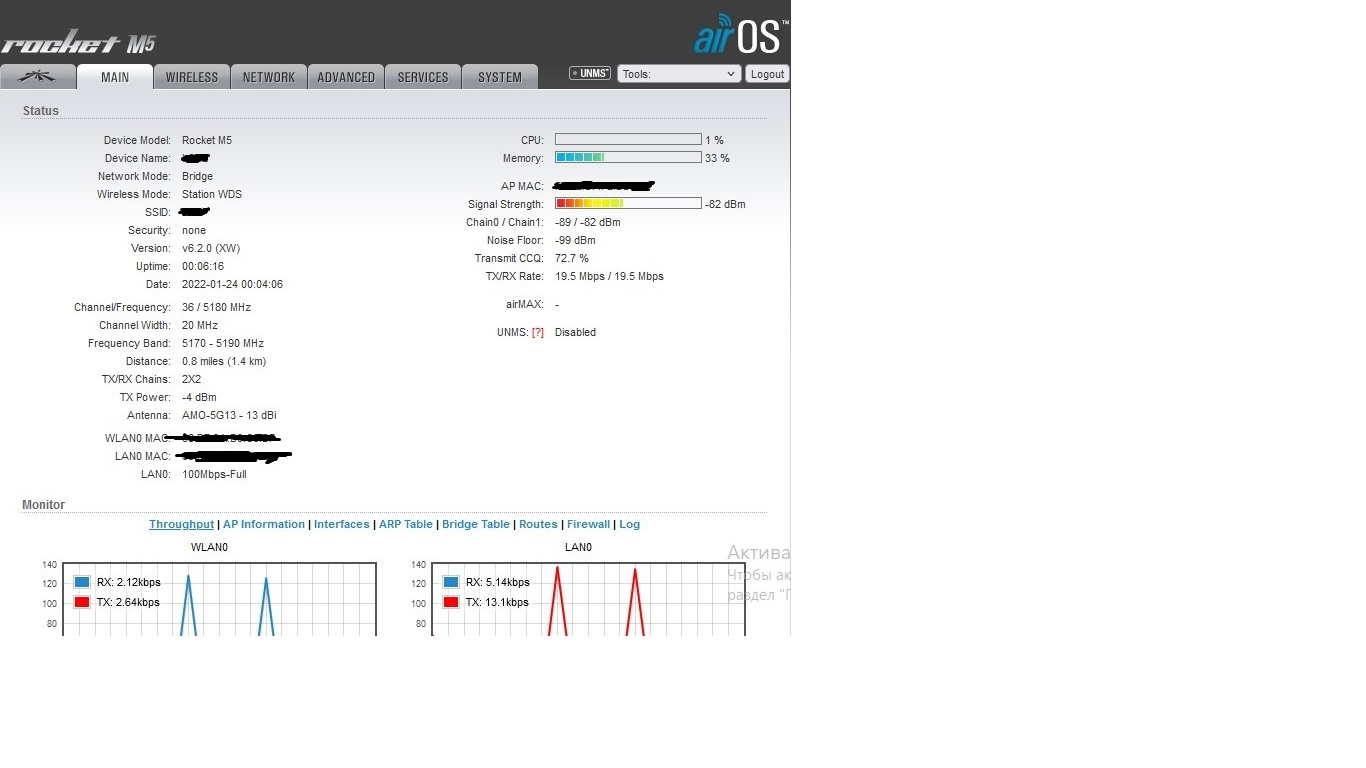

Добрый вечер!
    78,9 KB · Просмотры: 401
    117,7 KB · Просмотры: 403
    86,3 KB · Просмотры: 399
    62,5 KB · Просмотры: 387
    82,4 KB · Просмотры: 385
6.889
Для такой дальности у Вас слишком малая мощность выставлена.
N
NRuss
24 Сен 2021
этот скрин я делал внутри помещения проверял их работу. как видите из скриншотов они рядом работают а вот за 3 км не стыкуются. я специально проверил рядом ибо хотел убедиться что они работают. не понимаю почему когда их ставишь по отдаленности антенны не подключаются я подал мощность на максимум и все равно такая же ерунда
6.889
Попробуйте их при включенном airmax связать. Прямая видимость, чистая зона Френеля есть? На станции что-то CCQ маловат. На ТД написано, что 2 подключения есть.

NRuss
24 Сен 2021
По пробую. 2 зона открытая. ССQ не замарачивался ибо просто тестировал. два устройства это Rocket M5 и вайфай телефон Mitel
