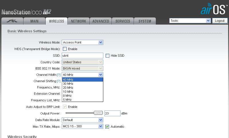

3) Почему в режиме Access Point нет режима полосы канала Auto 20/40 MHz, а есть только 20MHz, при котором максимальная скорость 72 Мбит/сек и ширина 40MHz при которой есть желанные 150 Мбит/сек, но не подключается планшет??? (Такой наглости не позволяют себе даже наидешевейшие роутеры).
Дополнение: Тут человечек один на форуме утверждает, что в 5.5.6 была в режиме Access Point полоса канала Auto 20/40 MHz
У кого это интерфейс перед глазами - прошу посмотреть. Я сильно сомневаюсь, что была.

Ахахах, лол:) а зачем на ап режим авто ширины канала, это получается что, сидит народ на базе, база на 40мгц палит шумы и переключается на 20 и у народа дисконект.... ты прям инжигеринг форева!
Объясняю тебе ещё раз человек: чтобы ноуты и планшеты подключались в принципе, а у стационаров с WiFi картами скорость была 150, а не 72. ТАК РАБОТАЮТ ВСЕ БЫТОВЫЕ РОУТЕРЫ и без всяких дисконнектов! Теперь понятно сказал? А вот может ты знаешь, почему ебучие телефоны, планшеты и ноуты не работают с шириной 40 мегагерц?
Ты лучше по теме топика выскажись. Откуда взялась палевая прошивка 5.5.9, которой нет на оф. сайте? Что за чурки её смаздачили?!
Мля ты реально полоумный или что? Ты понимаешь что у базы авто не может быть ширина канала, там ставишь сам 20 или 40!!! Как мля база может работать на авто? То на 40 поработала с компами стационарными, а потом увидела сотик и переключилась на 20 и нормал? Если тебе надо к базе подключить роутер на 40 мгц, то берешь выставляешь 40Мгц и подключаешь роутер мостом к ней и все работает строго на 40. Зачем авто и какой в этом смысл я не понимаю..... Если ты ставишь стороние прошивки и потом не понимаешь что происходит, то зачем спрашивать на офф форумах про левые прошивки которые не имеют отношения к офф. прошивкам?
Потому что на 40мгц вообще пропускная способность рассчитана не для пользователей, а для создания беспроводных мостов для промышленных целей провайдера в целях большой пропускной способности! А всякая шушера типа мобилы и ноуты откинуты в разряд 20-35 мб в сек, типа им и этого хватает за глаза....Для того что бы это гамно не загрязняло просто так эфир. И если ты видишь на станции авто, это не значит что и должно быть на АП, мля логика у тебя есть вообще? Думай головой... Это для того что бы если на АП переключили с 20 на 40, что бы например на 30 станциях в ручную не переключать, то они сами найдут 40 МГЦ и ту же частоту ( АВТО) !!!

2) Поясни, почему на Zyxel Keenetik Giga2 стационар и ноутбук работают на скорости 150 мегабит и при этом работает планшет, а у loco M2 и стационар и ноут работают на максимально возможной скорости 72 мегабит (полоса 20). На полосе 40 желанная скорость 150 и у ноута и стационара, но планшет не работает.
В ЧЕМ ФАНТАСТИКА Zyxel Keenetik Giga2 ?????? - именно это основной вопрос
Ещё раз внимательно почитай мой пост от 21.09.14, постарайся вникнуть в текст и четко ответь на основной вопрос без этой словесной шелухи. Вообще, на время забудь слово "Авто", которое я вбросил, это поможет тебе сосредоточиться и упорядочить свои мысли.
P.S. Прошу, если знаешь, отвечать по существу без словоблудия и закидонов.
Если они работают на 40Мгц, 150мб в сек, значит скорость 65-75 мб в сек получается?
Xw прошивка для новых железок типа нанобим и др.что выпущено на новых чипах, тебе надо XM, короче еще объяснение тому что с зикселем не надо сравнивать это оборудование, потому что оно уличное может быть или реально баг, хотя эту особенность я видел только на зикселе только вспомнил, когда в нем смотрю кто подключен и вижу 3 на 20мгц ширине, а один на 40 я еще удивился... и вообще зачем тебе эти прошивки? 5.6 жди лучше. Скорей всего ubnt не заморачиваются на счет этого, т.к железки для другой цели предназначены и мало кто заметит что это нужно...

Забудь, что из чего получается. Наведи указатель мышки на значок беспроводного соединения (это в панели задач где часики) (это применительно к ХР, в Win7 и Win8 чуть посложнее - сам разберёшься) и получишь всплывающую подсказку про скорость соединения, примерно так: Скорость: 150 Мбит/с (как, блин и должно быть для стандарта N!!!)
забудь, что из чего получается. наведи указатель мышки на значок беспроводного соединения (это в панели задач где часики) (это применительно к хр, в win7 и win8 чуть посложнее - сам разберёшься) и получишь всплывающую подсказку про скорость соединения, примерно так: скорость: 150 мбит/с (как, блин и должно быть для стандарта n!!!)
в общем с 40мгц должно быть 150 и 300 даже может в зависимости от количества поляризаций, а если одна поляризация и 20 мгц, то будет 75 чему равняется скорость 30-45... ну 75 уже больше 802.11g(54мбита) и значит 75 тоже 802.11n.
И вообще у ubnt больше наклон к A/N их полингAIRMAX. И что от них требовать чего то? Они могли вообще чисто AIRMAX сделать и вообще WI-Fi не работал бы и тогда рынок их уменьшился бы для обычных пользователей Wi-Fi. Напиши им про особенность ZIxel и может они тебя поймут и сделают...
