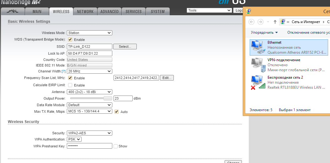

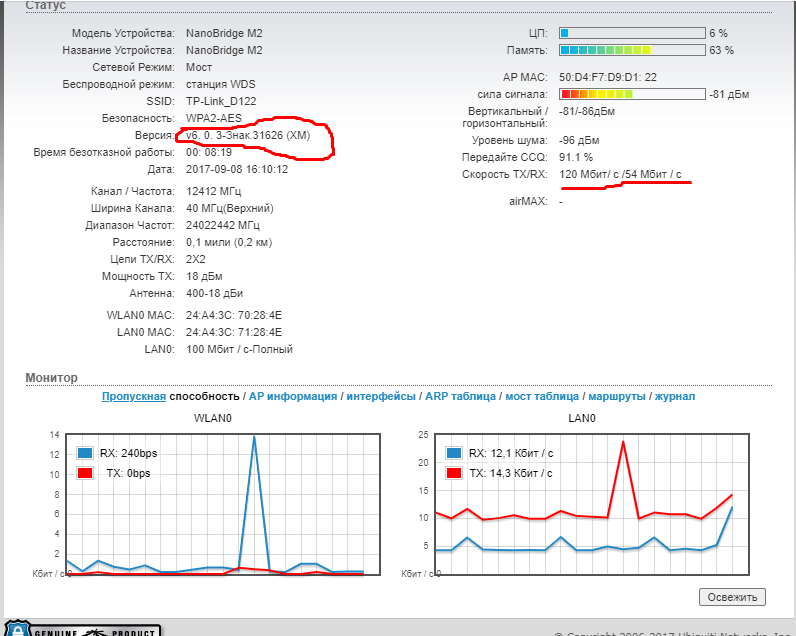

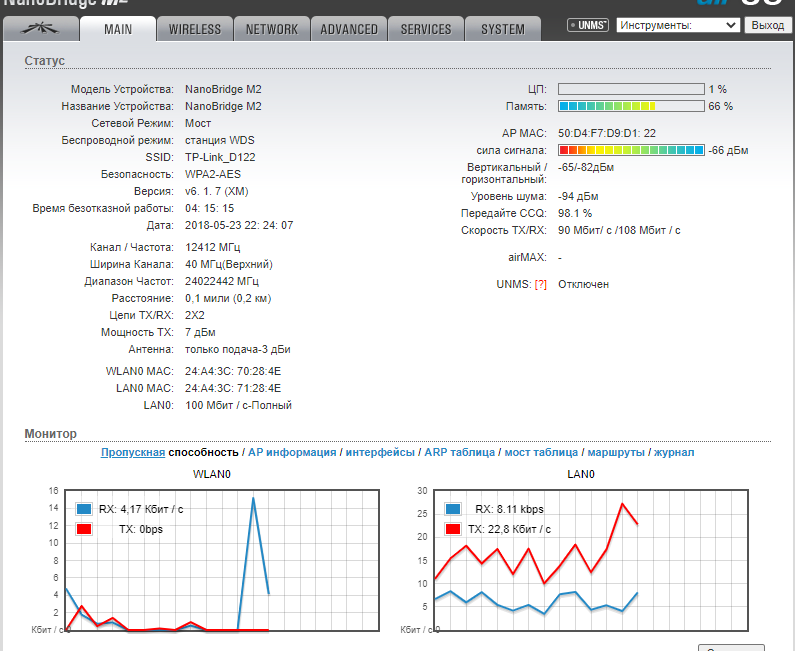

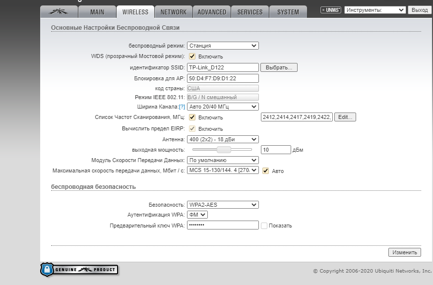

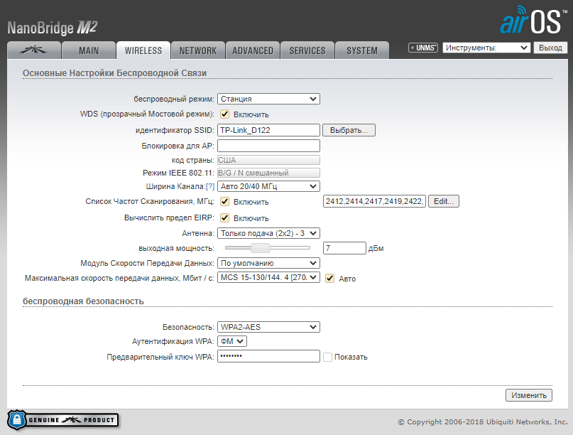

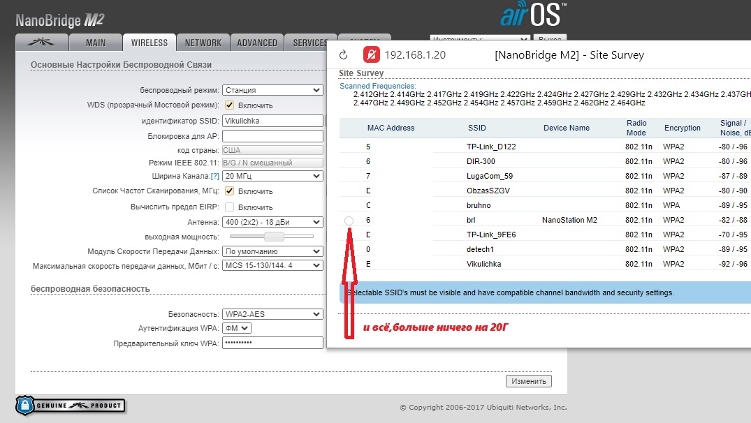

Добрый день,прошу помощи. У меня NanoBridg M2, использую как резерв когда основную линию отключат или как VPN, подключаюсь от соседей. Раньше всё было нормально, сейчас не видит сеть. Сосед в роутере ничего не менял. Снимали код с его роутера,не помогает. Другой роутер видит и подключается, но через время сбрасывает сигнал. Некоторые другие роутеры как закрытые так и открытые, подключается и происходит тоже что и на скринах.Спасибо за совет.

Судя по скриншоту №2 (а так первый), у Вас используется не антенна, а фидер. И узнайте, прошивку на новую версию меняли соседи? Последняя 6.3.2 (https://www.ui.com/download/airmax-m).

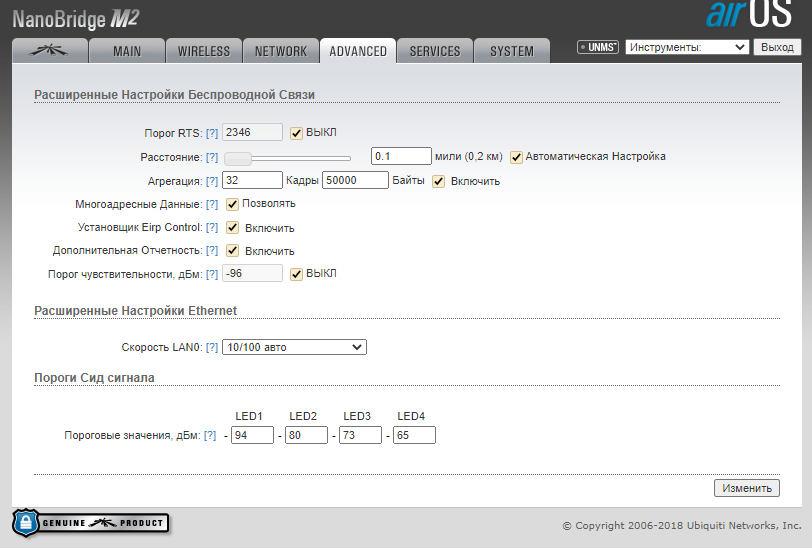

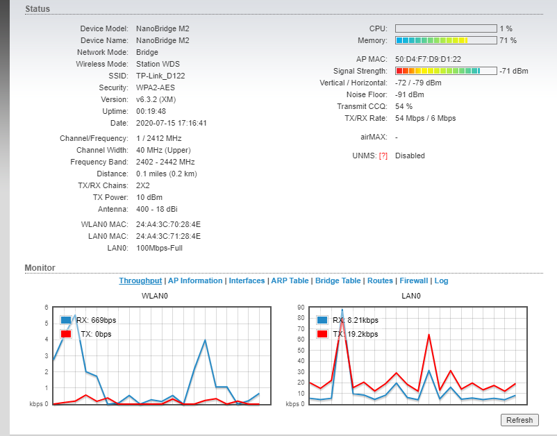

Спасибо за подсказку насчёт обновления, но проблема не ушла. Может это поломка железа?

Теперь после появления антенны упал CCQ, (скажем так "ниже плинтуса"), что означает:
  1. плохая юстировка
  2. помехи в прямой видимости
  3. помехи в зоне Френеля
У соседа не ubiquiti?
Тип шифрования совпадает?

Там простой TP Link. Я от него подключаюсь ( есть договорённость) когда наша линия падает. Шифрование WPA2, всё как обычно. Шифрование не подходит только для режима Репитор (в ubiquiti нет поддержки ВПА2 в этом режиме). Да, после обновления прошивки,стал очень плохо грузится интерфейс, ухудшился сигнал приёма, как Вы правильно заметили упал CCQ,. Беда вообщем. За пол дня,пришлось три раза откатить систему :(

Ну какой может быть линк на -81дбм -86дбм?????
уменьшайте ширину канала на 20мгц
накручивайте мощность
НО обычный тплинк - не вариант.
Я понимаю что не вариант, но антенна для этого мне и нужна, у нас проводной слава Богу :))) Вообщем,я понял что помочь вы ничем не можете, извините что потревожил. Всем спасибо за приобретение хорошего опыта:):):)
