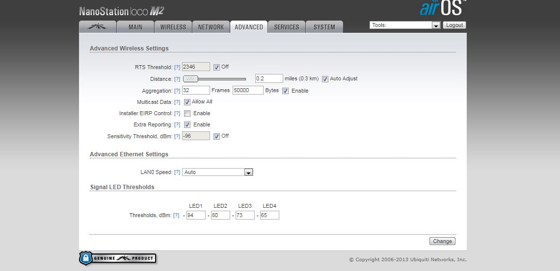

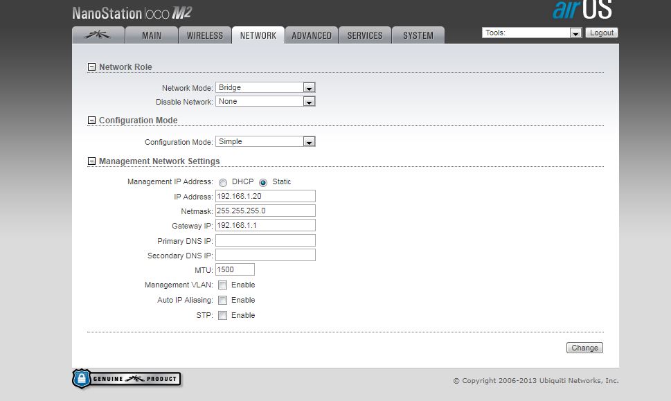

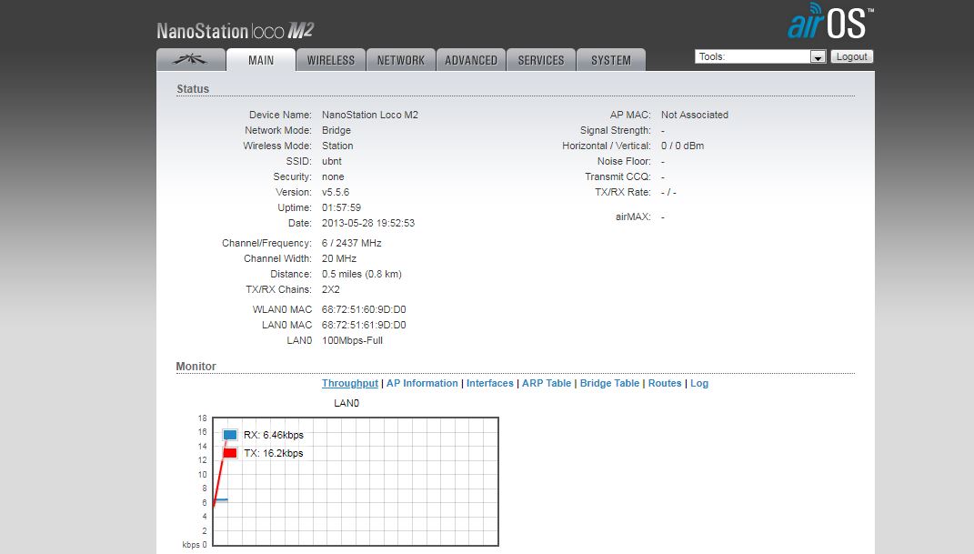

есть 2 наностейшн локо М2. один клиент второй база. клиент не видит базу. индикаторы уровня сигнала не горят. пробовал запускать эирвью-не запускается. яву обновлял,браузер менял, в исключения IP клиента в яву добавлял-не запускается. че делать подскажите?
Пинги на них проходят? По ssh можно подключиться? Какие индикаторы горят, какие нет?
lakastra
lakastra
4 Окт 2018
13
горят только питание и лан. пингов нет. ssh не знаю че это. я только сегодня взялся за эти антенны. мой техник пропал

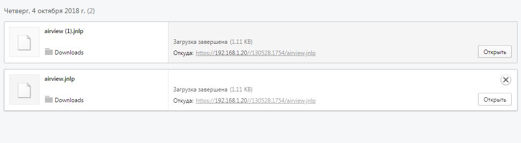

в опере получилось скачать файл с эйрвью но он не понять в чем должен запускаться. в инете написано что с помощью браузеров,но не помогает

не база на прямую подключена щас, а клиент. пробовал убикьюти дискавери IP определить, но она определяет IP клиента к которому я итак подключен..... в чем смысл.... не знал бы IP не подключился бы. антенны до этого работали. и вдруг перестали видеть.какой то IP автоматом высвечивается во вкладке PING. пинги идут
Приведите скрины всех вкладок с подключенного к ПК устройства.

последний скрин с загруженным файлом эйрвью, будь он не ладен....

есть нюанс. при попытке просканировать эфир во вкладке WIRELESS, не всегда появляется моя сеть-UBNT. я сканирую по 10 минут бывает чтобы она появилась.
не знаю, может полезное дополнение будет в расследовании ситуации

эйр вью запустил. через старый нетбук 32 бита опера ява 8. и то успел нажать кнопку запуска утилиты.
Поменяйте IP с дефолтного (192.168.1.20) на другой и временно поменяйте имя сети (желательно тоже не оставлять по умолчанию) и заново просканируйте еще раз. Напишите, что изменилось.
