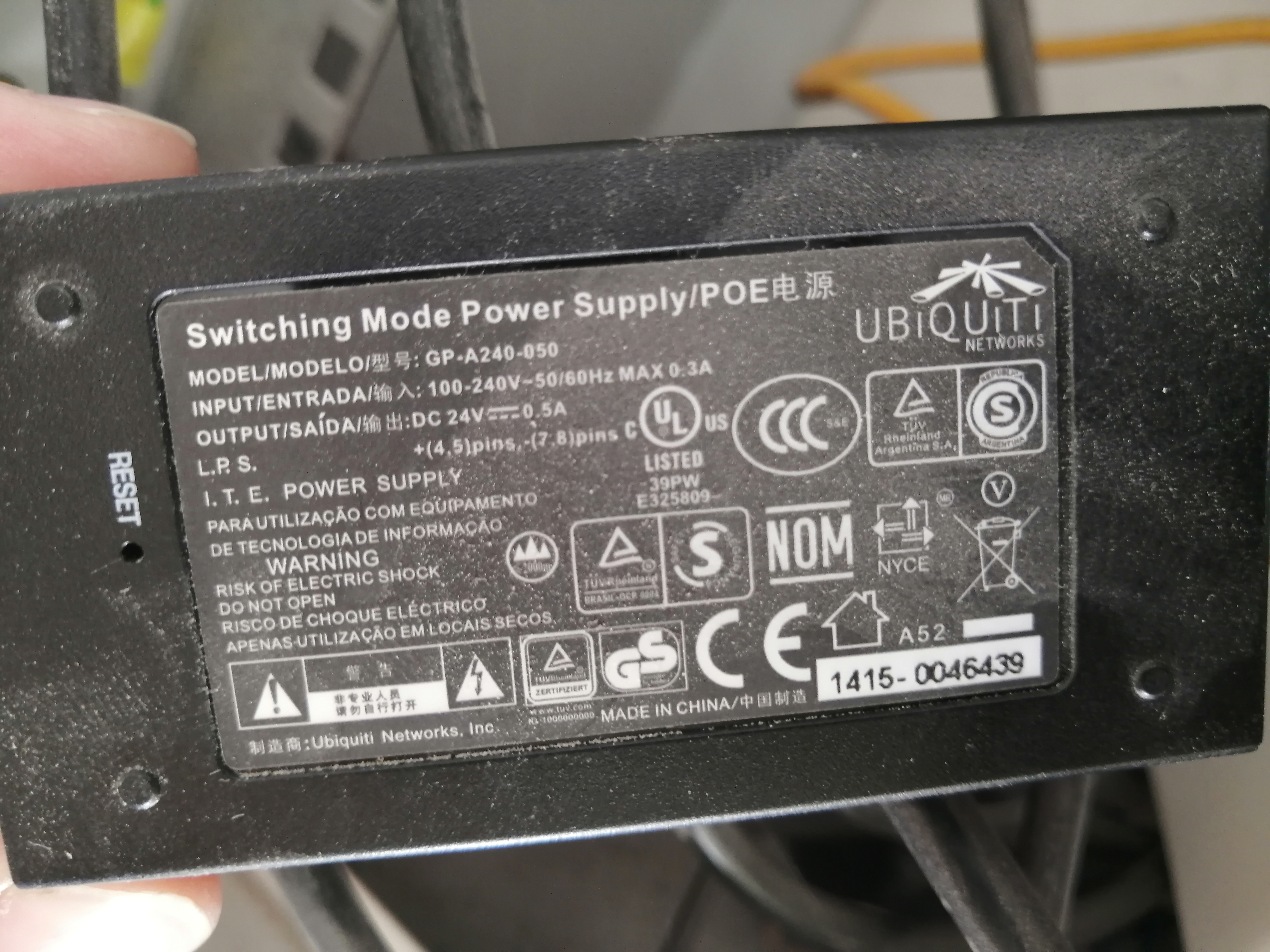

Проверьте наличие на PoE инжекторе кнопки Reset.
В зависимости от версии инжектора и настроек PowerBeam дистанционный сброс к заводским настройкам может быть недоступен.
Нужно зажать кнопку, для сброса настроек? Или есть определённый алгоритм сброса настроек?

Нажать и удерживать более 10 секунд, дистанционный сброс поддерживают не все модели
