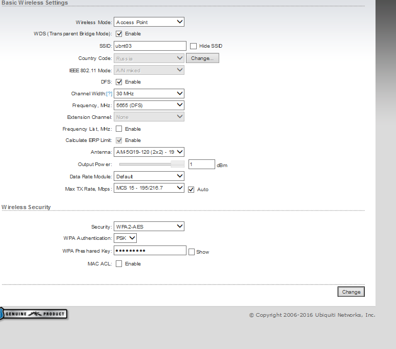

Помогите советом.
Имеем Rocket M5 (Точка доступа) и подключены 2 Nanostation M5, характеристики ниже.
I. Rocket M5 Version:v5.6.11 (XW) (Wireless Mode:Access Point WDS)
Параметры связи:
Channel/Frequency:131 / 5655 MHz (DFS)
Channel Width:30 MHz
Frequency Band:5640 - 5670 MHz
Distance:0.5 miles (0.8 km)
TX/RX Chains:2X2
TX Power:1 dBm
Antenna: AM-5G19-120 - 19 dBi
Connections: 2
Noise Floor:-100 dBm
Transmit CCQ:96.3 %
airMAX:Enabled
airMAX Quality: 61 %
airMAX Capacity: 50 %
II. NanoStation Loco M5 Version:v6.1.4 (XM) Station WDS
Параметры связи:
Distance:0.2 miles (0.3 km)
TX/RX Chains:2X2
TX Power:23 dBm
Antenna:Built in - 13 dBi
Signal Strength: -74 dBm
Vertical / Horizontal:-81 / -75 dBm
Noise Floor:-85 dBm
Transmit CCQ:98.4 %
TX/RX Rate:117 Mbps / 78 Mbps
airMAX:Enabled
airMAX Priority:Base
airMAX Quality: 72 %
airMAX Capacity: 52 %
(у второй почти аналогично, только RX 54Mbit)
Рядом одна сотовая вышка, находится за городом.
Прошу ответить несколько вопросов:
1. Почему на Rocket M5 TX Power: 1 dBm всего (по характеристикам должно быть 27dBm)?
2. Почему-то скачет TX/RX ? (Зашумленность эфира низкая (загородный район, вблизи есть только одна сотовая вышка), расстояние до одной точки 150 метров до второй 250 м (Rocket M5 работает на километры).
(II. указана ближайшая точка)
Хотелось разобраться X Power: 1 dBm - это брак или косяк в прошивке ?
Спасибо за любую помощь.

Навалите передатчик и будет 27. Не дает наваливать - меняйте страну
Admnc
28 Авг 2018
50
поменял на USA, дал 10. Больше не дает и страну не меняет.

Блин, зачем вам наваливать, у вас расстояния смешные, а вы светите на всю округу... У Локо мощность вот вообще максимальная
Какая антенна у рокет?
Мощности как попало выставлены.
Частота не подобрана. Шум есть. Noise Floor:-85 dBm
Прямой видимости нет.
Антенна AirMax Sector 5G19-120, Мощности уменьшаю -уменьшается скорость мбит.
шум небольшой на ракете вообще 101.
Прямая видимость есть, с крыши где установлена ракета видны все точки. точки разбросаны гдето в сеторе 70 градусов
Согласен частоту надо подбирать что-то на DFS работает плохо.
6.907
DFS это динамическое изменение частоты, если вдруг на ней кто-то заработал (обычно радар). Зону Френеля проверьте. Для России максимум 10 dBm или нужна лицензия от РКН, если бьёте далеко.

Возвращаясь к работе этой злополучной Ракете, перепрошил на последнюю версию 6.2. более менее три клиента на ней работали,
понадобилось подключить четвертую Loco M5, не подключается только пытается законектица и идет обрыв, думал точка сдохла. Отрубил одну из трех подключенных. Четвертая заработала. Теперь с другой аналогичная проблема. Как так получается больше трех на ракету не пускает.

Nanostation прошивали на последнюю версию?
Admnc
28 Авг 2018
50
Не все прошиты на версию 6.2, в работе-подключены 3 из них 1 версии 6.2, 4 не подключается версии 6.2.
Рокет 6.2.
Вот скрин Loco M5
6873
Мощность уменьшена т.к. точка очень близко стоит к Роскет
Может в ширине каналов попробовать на 40 или 20 переключить?
