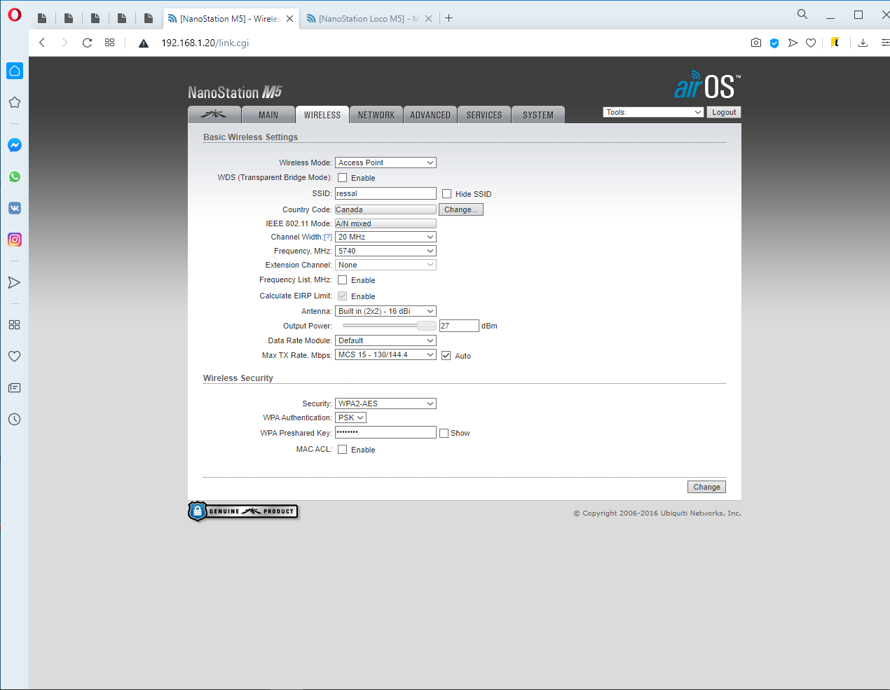

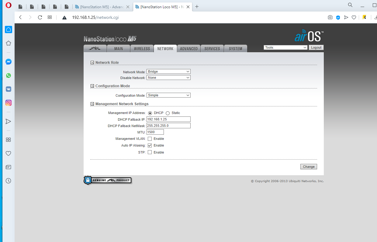

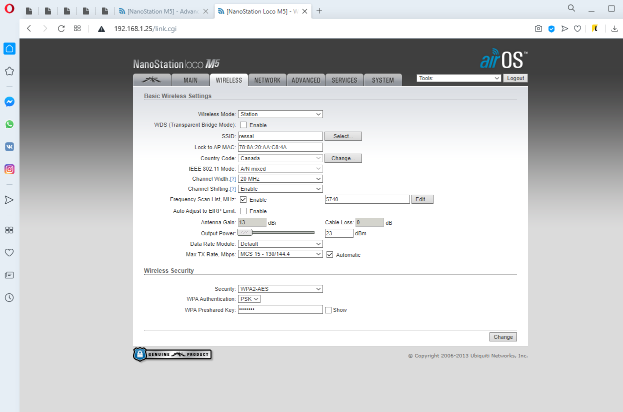

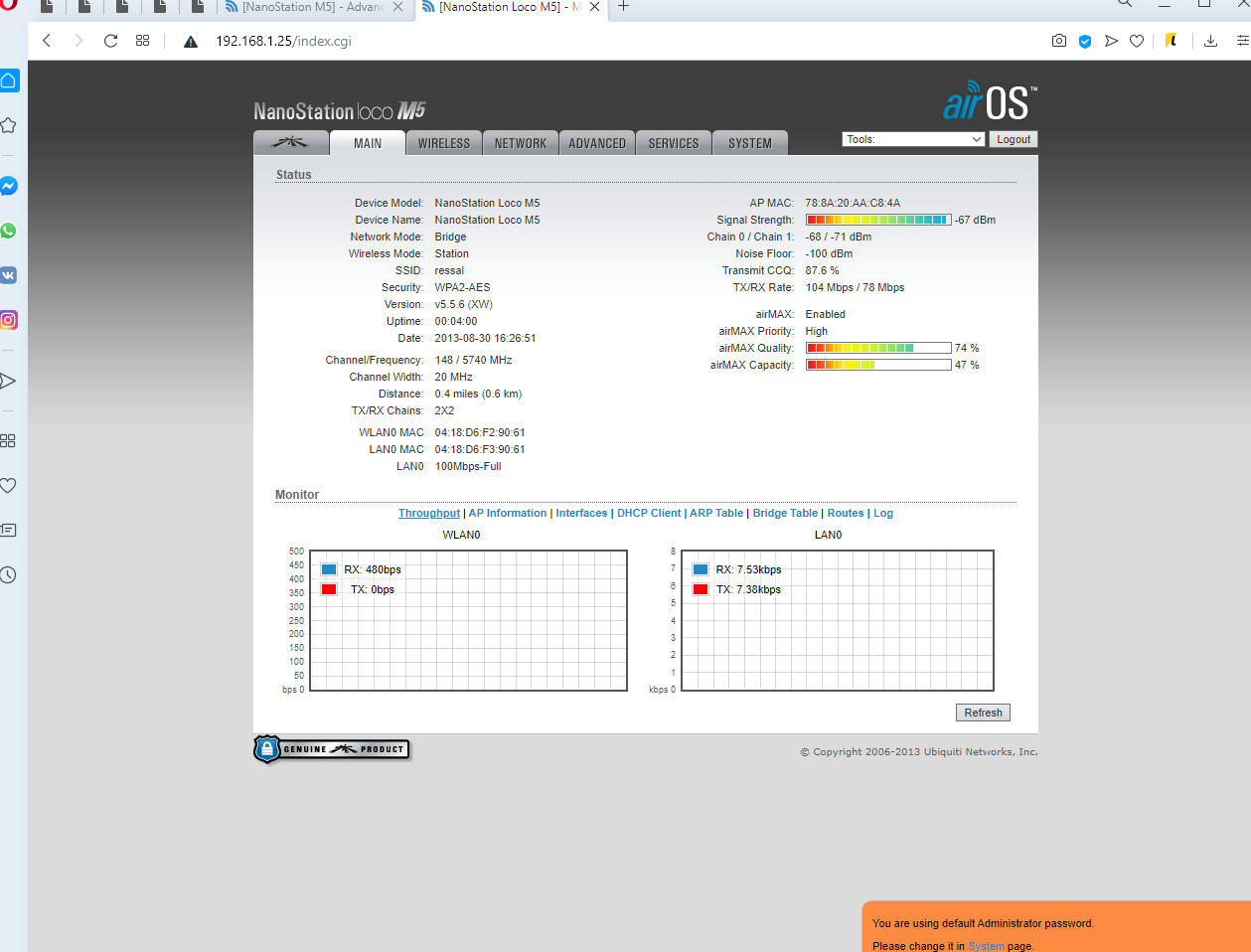

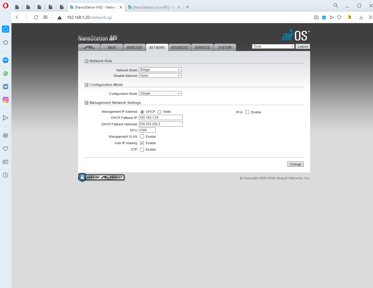

Доброго времени суток. Столкнулся в проблемой, пропал интернет на мосту между м5 и локо м5. Все стабильно работало и без каких либо причин(в настройки не лазил) исчезло подключение и пишет неопознанная сеть.
Из того что пробовал:
  1. Выключал аирмакс
  2. Менял частоты и герцовку
  3. Понижал TX RAte и снимал галочку auto
В Источнике интернета подключение есть
скрины настроек прлогаю

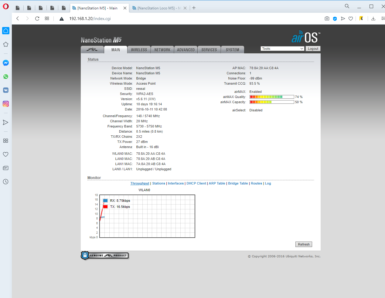

Мне тут обратили внимание что на первом скриншоте в строке lan0/lan1 пишет что интернет кабель не подключен. Это если обе точки работают получается точка получает питание от пое, но от роутера до пое проблемы с кабелем?
6.925
Логичное предположение (если используется PoE-инжектор), еще может быть выключен роутер или отключен порт на нем. Или проблемы в PoE-инжекторе, питание подает, а сигнал не пропускает.
