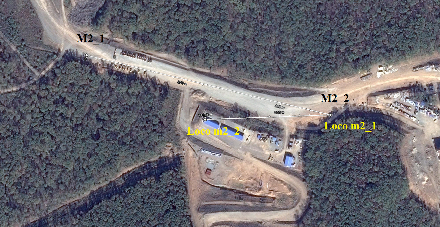

Здравствуйте!
Есть проблема с wifi-сетью, интересует КАК правильно её настроить.
Сначала был создан канал локо1-локо2.
В дальнейшем был добавлен канал М2_1-М2_2.
Точки локом2_1 и М2_2 связаны между собой через свитч.
Локом2_2 - воткнута в Keenetic возле сервера.
Около каждой точки, кроме Локом2_2, стоят ип-камеры.
В данный момент настройка следующая:
М2_1 и локом2_2 - AP
M2_2 и локом2_1 - станции
Wi-fi между м2_1 и м2_2 имеет ssid kordon
Wi-fi между Locom2_1 и Locom2_2 имеет ssid kordon1
пароли у сетей одинаковые.
Ip-адреса - статические.
Проблемы:
1) Сегодня отвалилась точка M2_1, перезапуск точки не дал результата.
Точка появилась в сети после перезапуска Loco m2_2
2) Все точки перестали отвечать на пинги через неделю аптайма, пока полностью не перезагрузили питание каждой из точек.
Как правильно настроить такую конфигурацию? Как избавиться от глюков?
Спасите, пожалуйста=)

Да, у каждой точки свой ип-адрес

Каналы авто, висят как на картинке.
М2_2 и локом2_1 висят на одном столбе, по высоте между ними разница 30см, по углу - 25-30 градусов.
попробуйте всетаки каналы в ручную разнести по дальше 1 и 11 например
и по высоте их еще разнести, у точек достаточно широкий угол

Вся проблема в том, что ехать до объекта 50км, не хочется ездить туда каждый раз. По этому и интересуюсь, какая настройка истинно верная=)
такое бывает только в сказках.
а факту для каждой установки свое

А если точку локом2_1 убрать, а точку м2_2 настроить как ap-repeater?
Есть ли еще варианты с выбором конфигураций для точек?
Имеет ли смысл их все закидывать в одну wifi-сеть?
