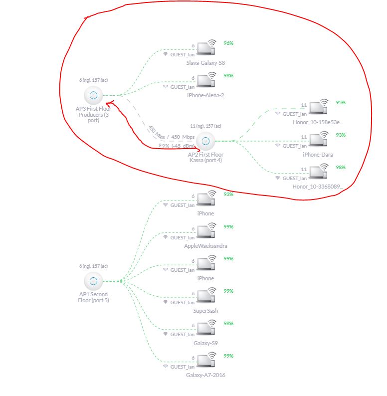

Всем привет!
Товарищи, поясните пожалуйста что значит такое отображение точек на карте?
Режим моста?
Как его отключить?
Или что?

Я бы предположил, что ар2 к ар3 подключен по воздуху, судя по параметрам указанным возле связи (а отличие линии означает wirless uplink). А вот ар1 и ар3 уже проводом к свичу. Да и сама скорость более соответствует wifi, нежели стандарту кабеля 100 Мбит/с или 1Гбит/с. Нельзя исключать и ошибки определения типа связи программой.
Я тоже так предположил, но по воздуху нужно специально настраивать, а я этого не делал. Все точки подключены по проводу к свичу.

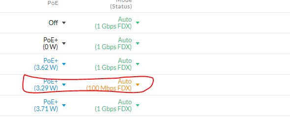

Сейчас картинка нормализовалась...
Но эта точка на свиче показывает скорость 100 Мбт.
Напрямую в свич 1 Гбт.
На конечном порту если померить скорость показывает 1 Гбт. Куда копать дальше непонятно....
    23,4 KB · Просмотры: 655

На конечном порту при подключении ноутбука с гигабитной сетевой картой (несколько разных тестировал, прибора специального нет) показывает гигабит. Точка при прям подключении к свичу, также показывает гигабит, а там 100 Мбт.

Еще раз. При подключении точки (модель?) свич показывает 100 Мбит/с? При подключении устройства по тому же кабелю с 1Гбит/с сетевой картой и там и на свиче указано 1 Гбит/с?
  1. Точка доступа - UniFi AP-AC-Pro да свич показывает 100 Мбт/с.
  2. При подключении устройства по тому же кабелю с 1Гбит/с сетевой картой и там и на свиче указано 1 Гбит/с - так точно.
  3. Если саму точку напрямую в свич - то Гигабит.
На мой взгляд какая-то хрень с самим конечным портом (с обжатием что ли) и как-то связано с POE...
Если через другой кабель, то да возможна проблема с обжатием, либо бывают проблемы с самим кабелем. Когда одно устройство может работать на полной скорости, а другое - нет, это связано с различиями в сетевых микросхемах и качеством исполнения. Попробуйте принудительно выставить на порту 1 Гбит/с.

скорее всего подключение по воздуху, можно более точно сказать в Картах в топологии, там зависимости отображаются
