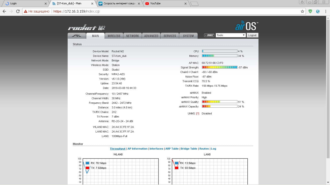

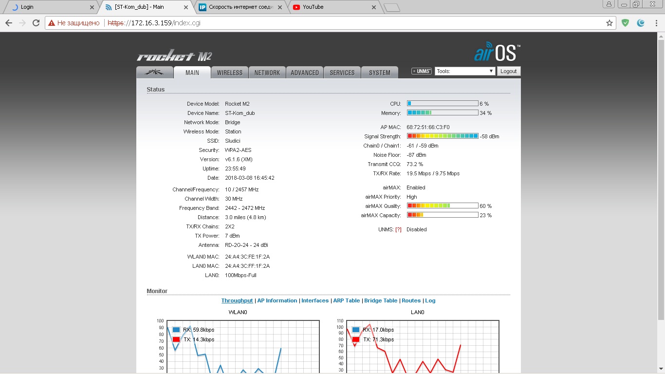

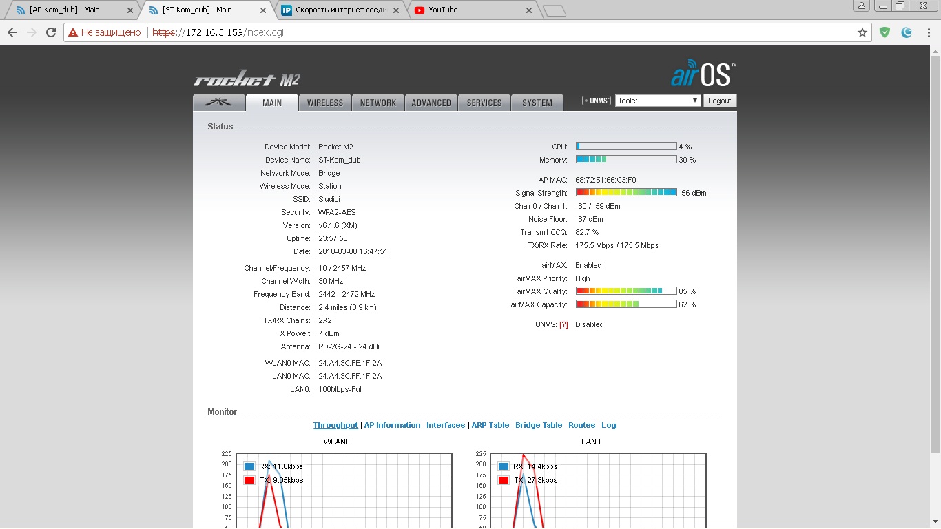

Сталкнулся с такой проблемой. Был мост на powerbeam M5, одна из антен приказала долго жить. Заменили на 2 RoketM2 +RoketDich
Расстояние 4 ,5 км. Отьюстированы. Но нет скорости. на отдачу вообще беда с СТ. паралельно есть мост на 2х PowerbeamM2 там стабильный сигнал и канал.
скрины как себя ведёт тарелка. данные скачут каждую секунду.
высота установки АП на крыше пятиэтажки - 16 метров где то, Ст на трубостойке над коттеджом. примерно 10 метров. между точками поле. в поле правда идёт высоковольтка, но ведь бимам она не мешает.

У Вас низкие показатели CCQ, это означает, что в зону Френеля попадает какая-то помеха. Попробуйте повысить мощность.
У вас сильно большой шум. Эфир загажен на этой частоте. Поэтому показатели плохие.
Пробуйте 23ХХ частоты.

23xx тоже самое. Залез уже в 27хх, стало качать по 15мб хотя бы в каждую сторону. мощность повышал до максимума. Сигнал был - 41дбм, скорость была 30/30, но проблема в том что вообще не стабильно. то 30/30 , то 0,1/30, то 30/0,1.
На счет шумов как выше писал паралельно стреляет PowerBeam M2 на частоте 2442 , , стабильные 30/30 выдает без проблем.
насчет CCQ скачет очень сильно, на скринах хоть и 70%, но он может упасть до 15%.
На сколько я понимаю зона Френеля идёт по спирали, тоесть не только сверху/снизу от луча но и право/лево. Вот чуть левее луча стоит коттедж, как вариант он мешать может. От радиуса антены зона Френеля изменяется или нет?
6.922
Упрощенно: зона Френеля похожа на дирижабль, концы которого находятся в точках излучения. Зона зависит от расстояния и частоты. Скорость у Вас прыгает от того, что CCQ изменяется. А это может означать только одно - помеху (причем меняющуюся) на пути. Еще попробуйте либо обновить либо откатить прошивки.

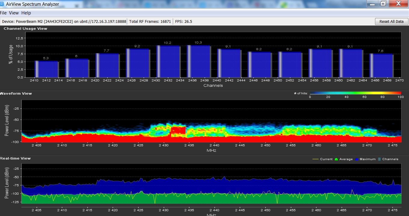

3 мин скана
    244,2 KB · Просмотры: 720
Esh
Esh
23 Июн 2016
Псков
55 / 2712 MHz
сейчас вообще на этой. связь есть, но падает иногда до 0. Вообще непонятно. Антенны будем сейчас будем пробовать на 5-й частоте, с РКН может договоримся если что
