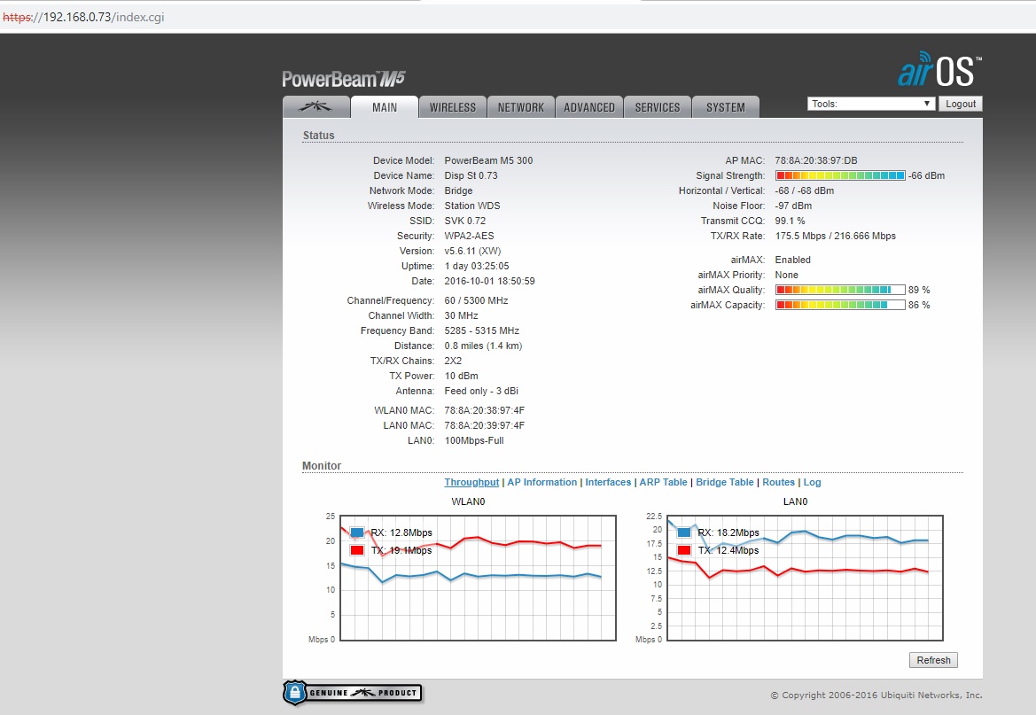

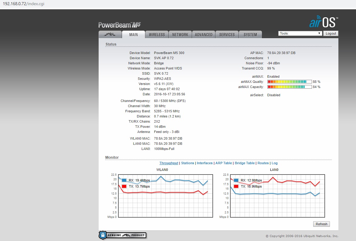

У меня похожая проблема . Есть 2 точки powerBeam M5-300. Работают стабильно,но в какойто рандомный момент перестают пинговаться. Хотя подключение висит. если я за первой точкой ,то вторую не пингую или наоборот. режим WDS включен, расстояние 1,2 км. Что не так. Может более свежую прошивку поставить?
Скриншоты настроек обоих желательны.
1) Обновите прошивки (XW).

kiano
29 Ноя 2018
Обновил прошивку,пока полет нормальный! Через 2-3 дня отпишусь!
