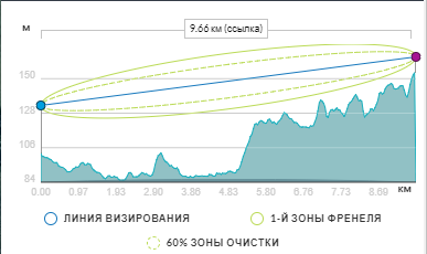

На картинке выше Вы видите скрин с AirLink. Видимость устройств постарались обеспечить. Предварительно оба устройства были настроены дома, сеть между ними была. После установки на места индикация питания и попыток подключения есть на обоих, а вот связь между ними отсутствует напрочь. Индикаторы уровня сигнала молчат. Возможно что-то не учли при настройке или еще что-то, факт что сигнал отсутствует. Ниже приведу скрины того же AirLink.

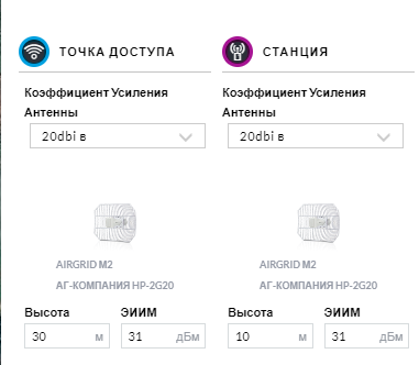

Есть возможность в процессе моделирования сети в AirLink менять значения ЭИИМ, я этого не делал, здесь они представлены как есть по умолчанию.

Подымайте мощность на точка у вас там поди всего 20 стоит! Юстируйте антены! у ваc могут смотреть в разные стороны! Взять бинокль и посмотреть нет ли преград на пути! С права могут быть!

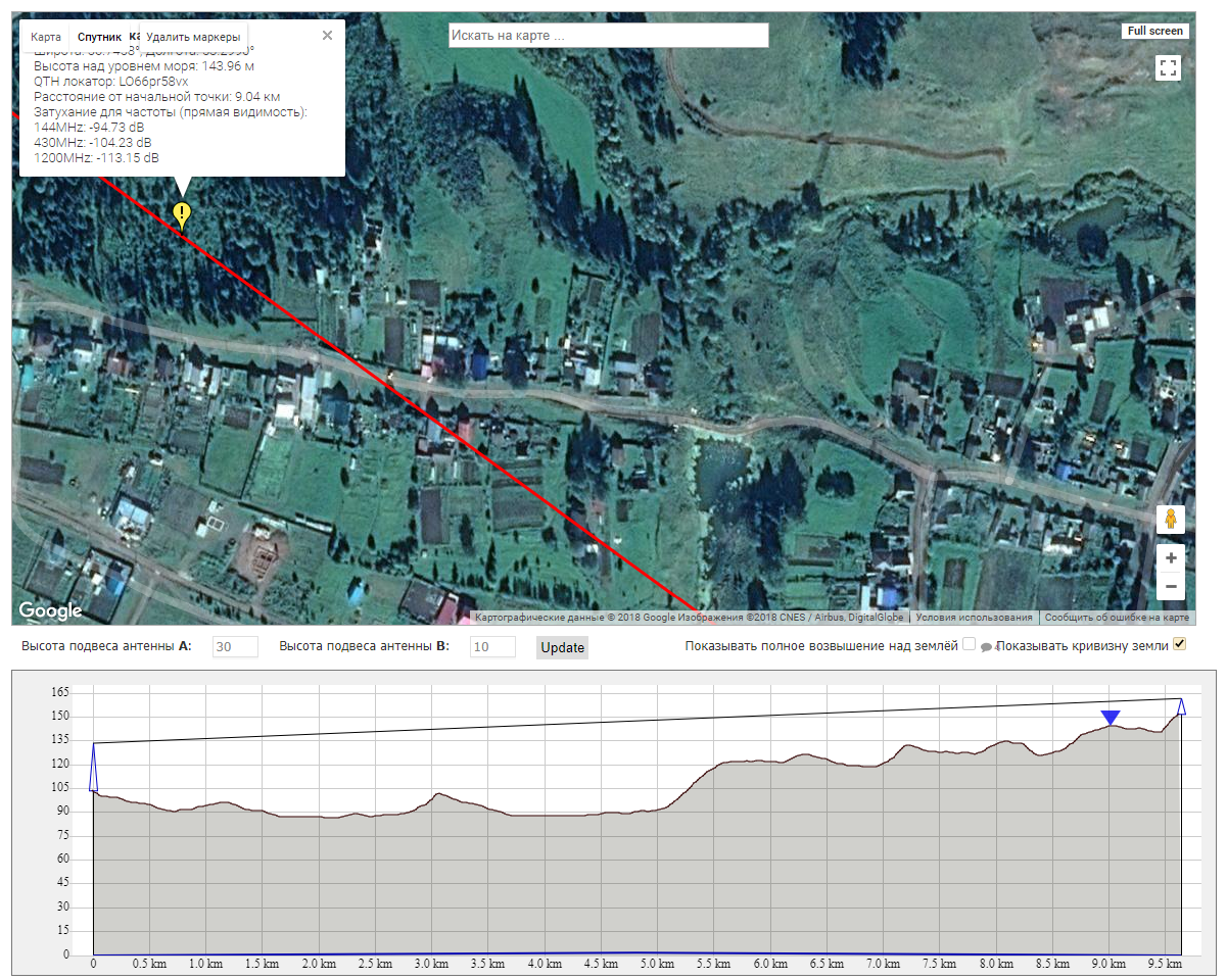

Ну направление антенн выставляли по углам. А по поводу преград, в бинокль не смотрел
Это самая пиковая точка, расстояние от земли до линии прямой видимости 16 метров, я думаю этот лесок должно преодолеть. Сама антенна стоит на крыше 10 этажного дома, на окраине города. И с крыши видно что до горизонта нет ни одной постройки, которая могла бы помешать. Там только административные и хозяйственные здания высотой не более 2-3 этажей.

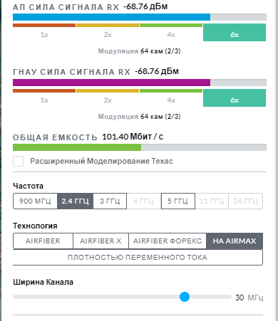

Ширина канала была выставлена на 30 МГц

На 9 км зона френеля в 2.4 равна 16-17 метров! У вас она закрыта очень сильно! Возможно её совсем нет! Если на пути линка сосны а не кусты!

Скрины настроек радио давайте.
6.922
И поиграйтесь с шириной полосы. Начните с минимума.
