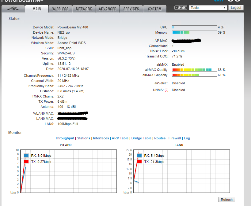

Тут нужны скриншоты с веб-интерфейса (Main и Wireless), если есть конфидициальные данные - затрите на картинке.
R
Rency
26 Янв 2021
12
29
Chita
mts.ru

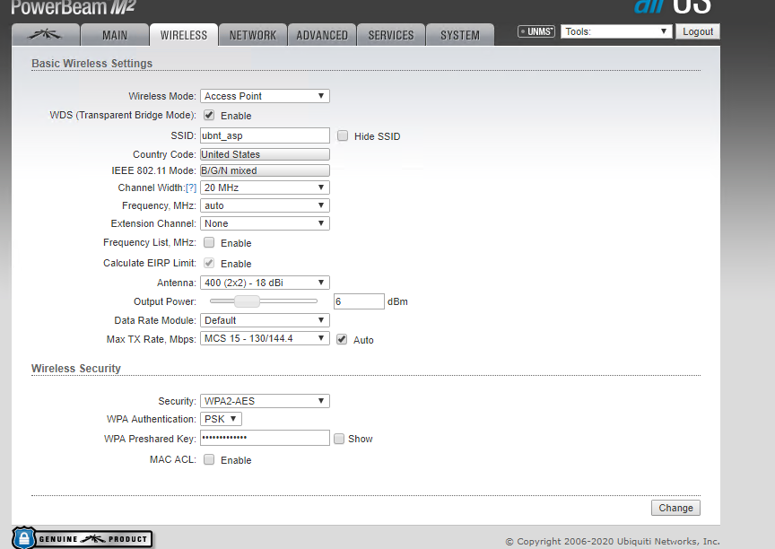

    122,4 KB · Просмотры: 485
    88,1 KB · Просмотры: 451
6.916
смонтирован радиомост на устройствах UBNT nanostation m2
На скриншотах Powerbeam. Так на чем собран радиомост?
Нужны скриншоты и со стороны клиента. Из текущих можно предположить, что мощность возможно маловато выставлена. CCQ низкий - помехи в прямой видимости или зоне Френеля, плохая юстировка. Также видно, что кто-то все-таки подключен, т.е. станция (клиент) коннектится нормально?

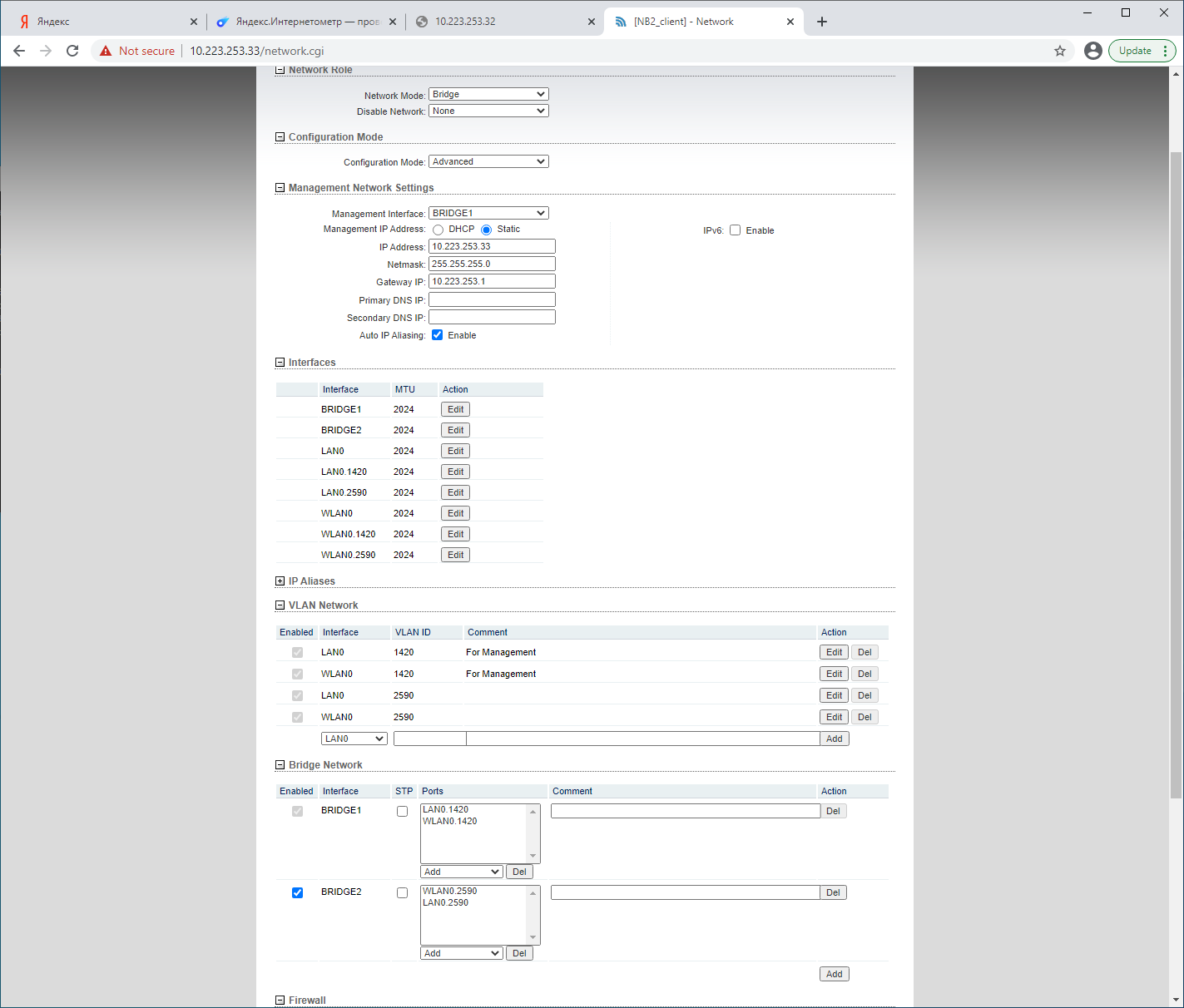

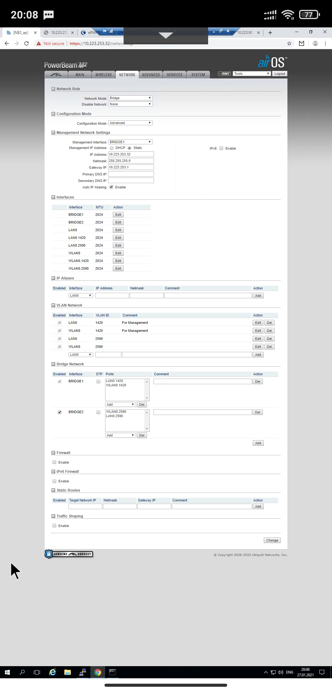

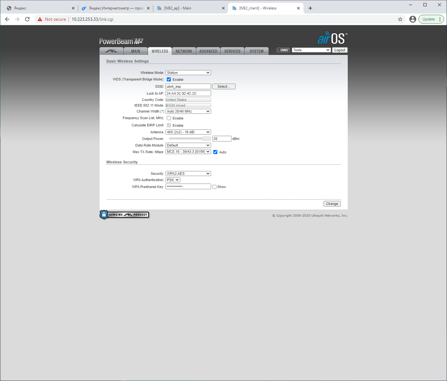

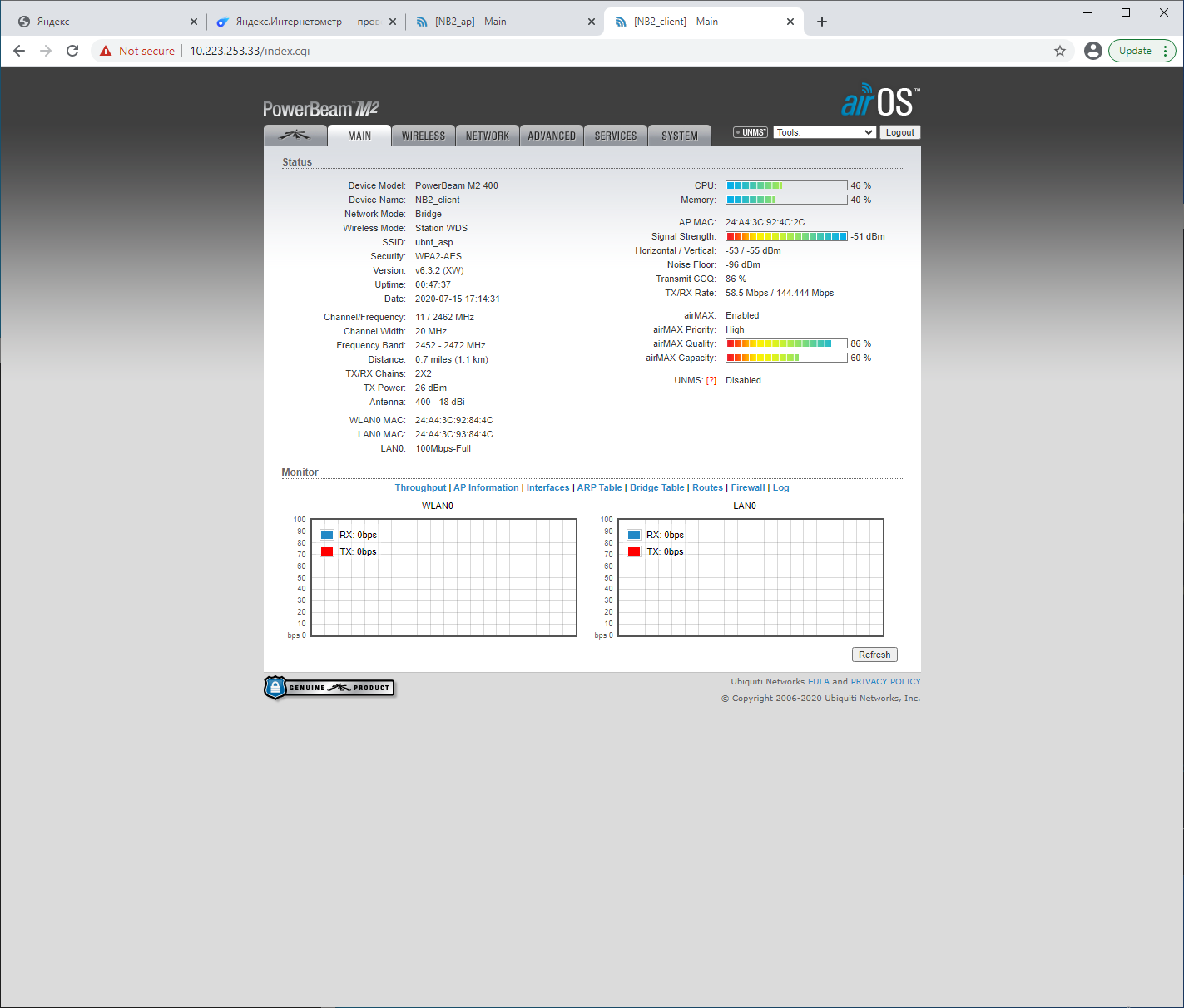

Добрый день, коллеги! Прикладываю клиентский сектор
    78,9 KB · Просмотры: 451
    99,6 KB · Просмотры: 476
    81,8 KB · Просмотры: 452
