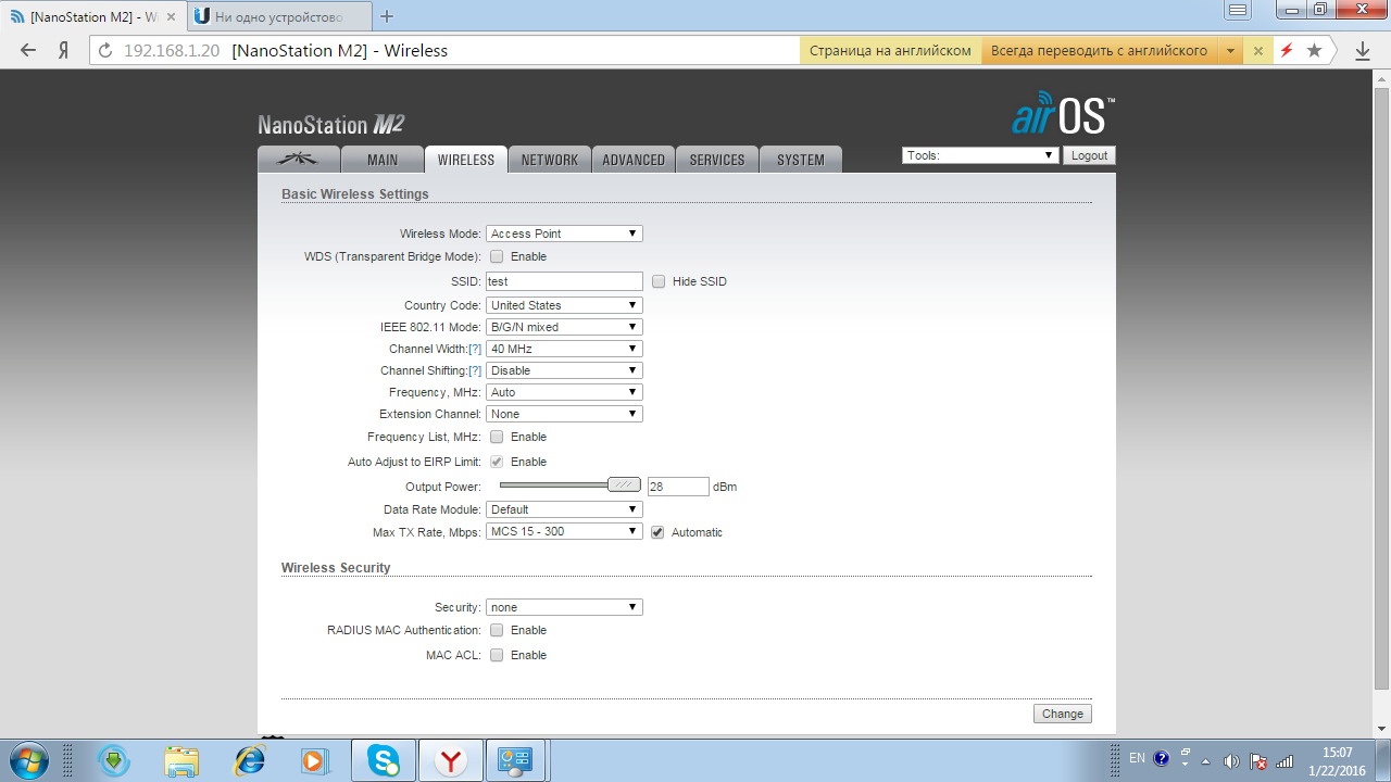

При настройке вайфай (защищеной, открытой), ни одно устройство(ноутбук, телефон) не может подключиться к точке доступа . В чем может быть проблема?
остаётся отключить айрмакс и зафиксировать частоту( убрать с авто)
мощность убавьте хотя бы на 23-25, а то на максимуме сгорит железка быстро

Как отключить айр макс? и какую Частоту поставить? спасибо

Телефон пишет при подключении "произошла ошибка подлинности
AndreyKHV
22 Янв 2016

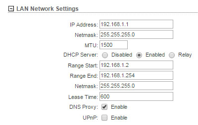

после отключения айрмакса... при подключении выдает " получение айпи адреса" но на этом все и останавливается( На разных тел. разных
ОС
ОС
включите DHCP на nanostation или устройстве, которым подключаетесь к провайдеру
измените ширину - поставьте 20MHz, а не 40 - большинство устройств не умеют ее
если ip-адреса раздает кто то другой (dhcp-сервер), а не сама точка то поставьте галочку WDS.
