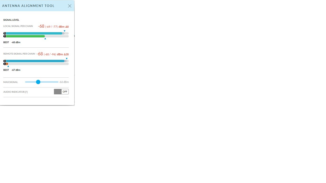

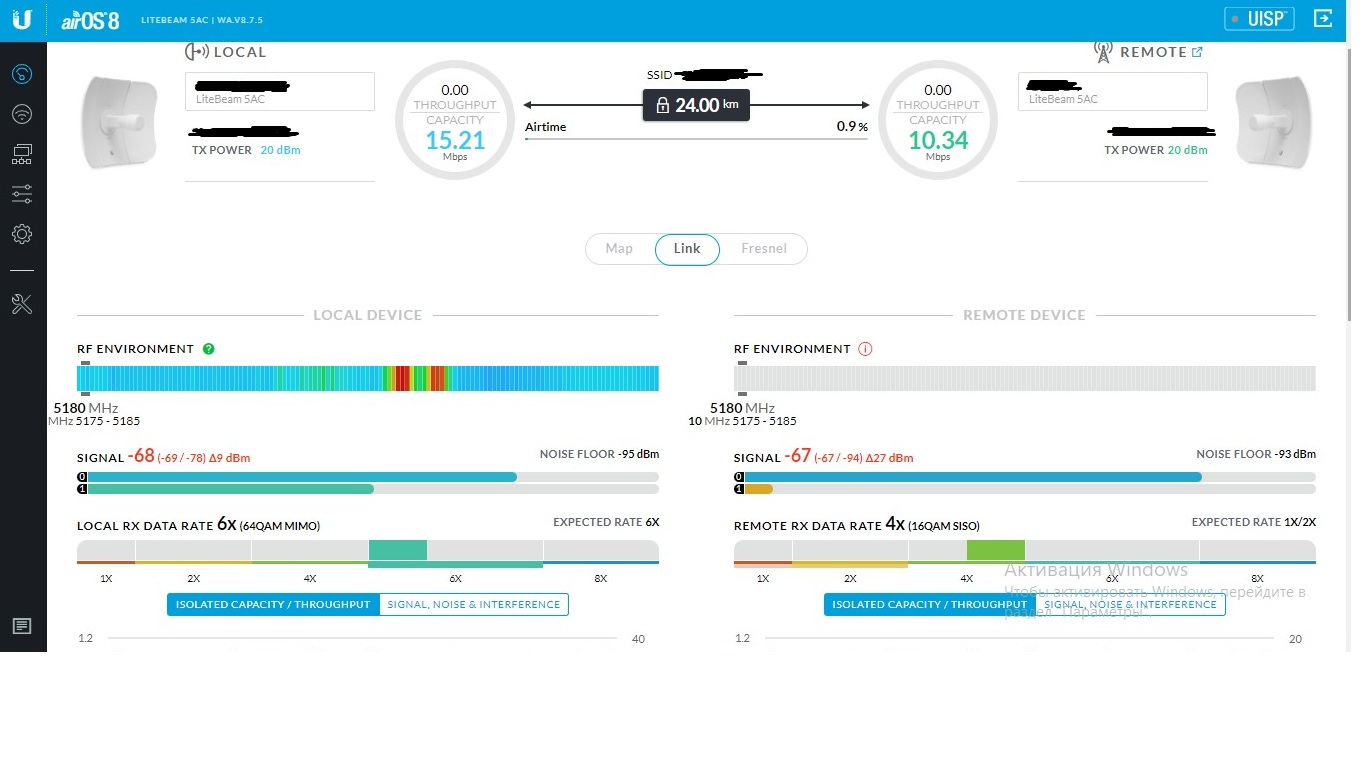

Доброе время суток! У меня такая проблема был установлен пролет с расстоянием 24 км прямой видимости в начале работал хорошо через неделю скорость между двух антенн упала может кто то сталкивался с такой проблемой подскажите что мне делать. Прошивку обновлял сбрасывал до заводских настроек. Я думаю дело в железе.

Уж скорее какая-то помеха появилась или в прямой видимости или в зоне Френеля. Юстировка могла сбиться, кабель в негодность прийти.

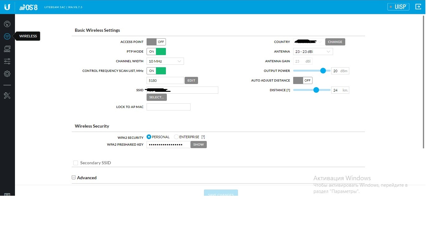

Если соответствует, тому что описал - в сервис центр. На ширине канала 20 МГц пробовали запускать и какая изначально была скорость?

изначально было 60 мб. после пропала передача данных перезапустили обе антенны скорость упала до 3 мб. проблема в том что нет у нас сервисных центров.

до 20 мг не могу поднять так как не она не расчитана на такое расстояние
