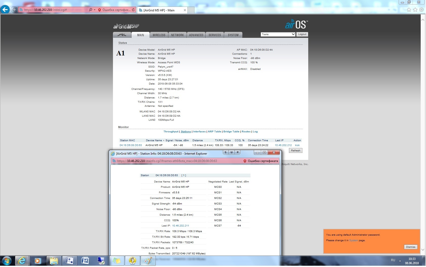

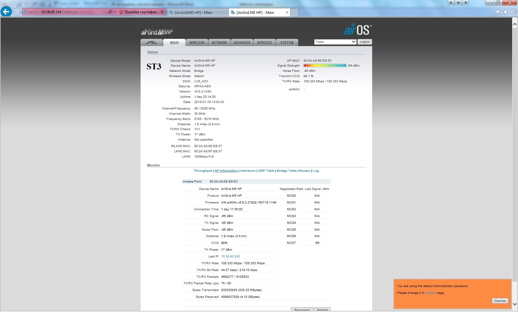

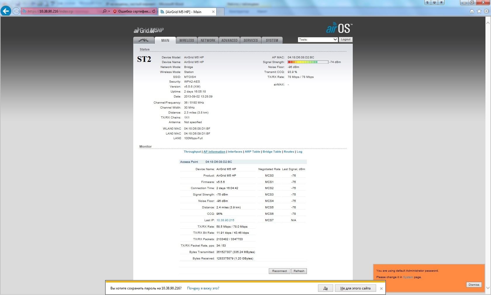

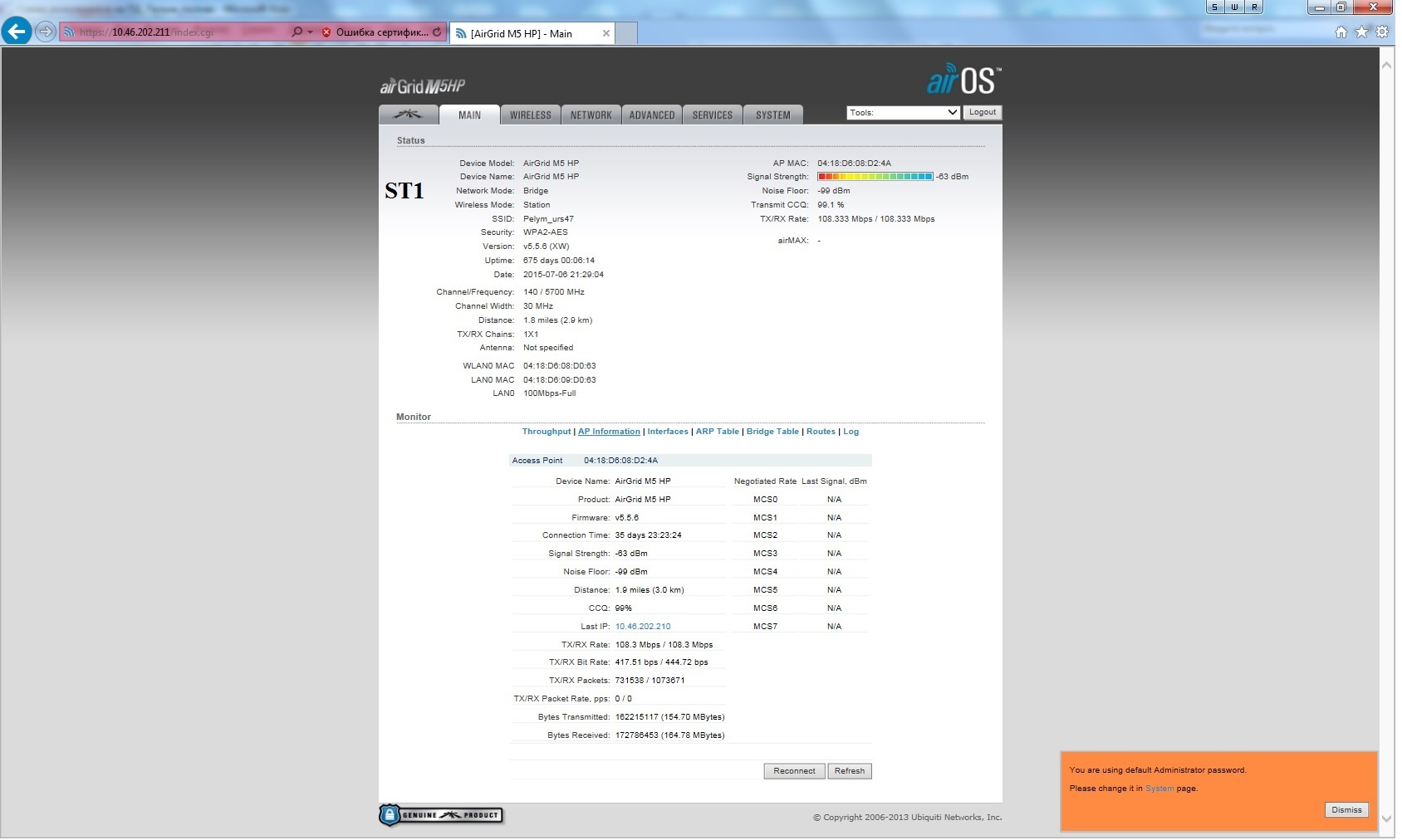

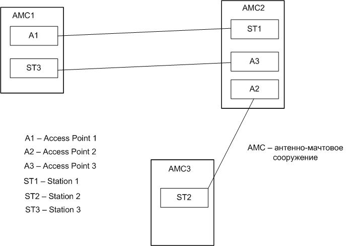

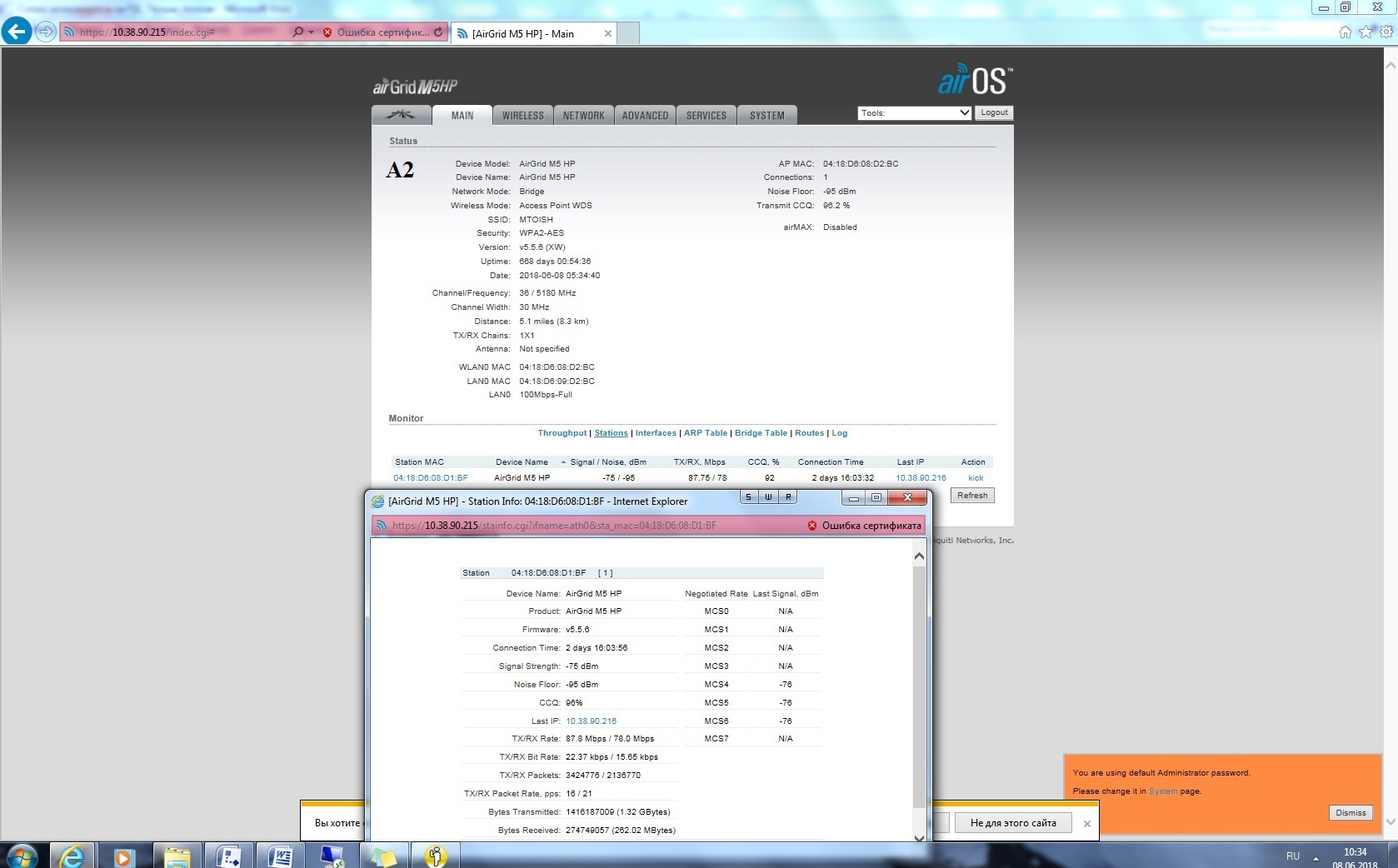

Имеются 3 моста, построенных на AirGrid M5 HP (во вложениях схемы и скрины вкладки MAIN). Проблема в низких скоростях. Пробовал скачаивать файл по мосту №3 (А3 и ST3). Скорость скачивания 600 кбит/с-1мбит/с. Сигнал хороший. Что может быть?

Возможно нехватка питания, длинные некачественные провода.
Встроенный тест скорости сколько показывает между точками?
А может проблема и вовсе не в точках.

На частоты А2 и А3. Гляньте для начала.
a_shurakov
8 Июн 2018
Оффтоп: Какой глазастый. А я и не всматривался, т.к. от скриншотов мелких "глаза сломаешь". А ведь прав!
Скажите, насколько минимально нужно разнести частоты? И скажите минимальные расстояния между антенами (2 антенны стоят друг под другом на одной трубостойке). И какая может быть максимальная длина фидера?

Частоты разносите - чем дальше тем лучше. То же самое с антеннами.
Кабель - наоборот, чем короче, тем лучше. Экранированный и медь, а не омедненный.

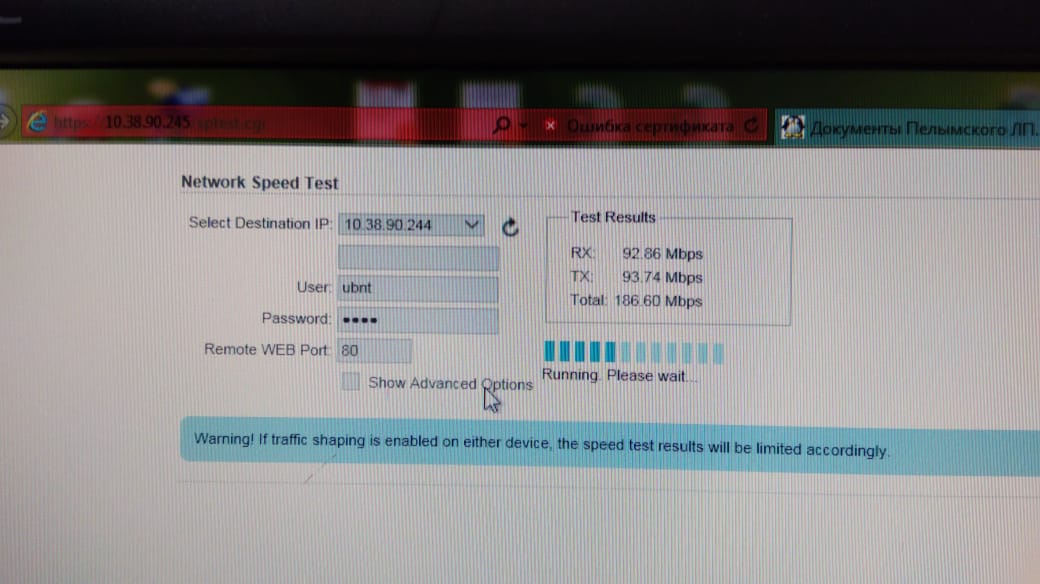

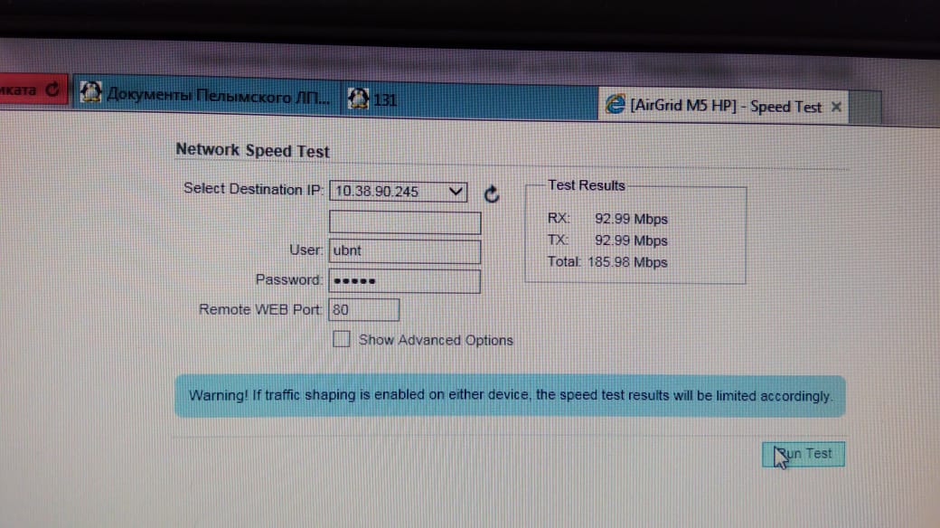

Запустите встроенный в прошивку спидтест и озвучьте результат между точками.
Если скорость будет нормальная, то ищите проблему в другом месте.
a_shurakov
8 Июн 2018
Прошивку менять смысла нет. На скорость не повлияет.
Ну и где тут 600 кбит?
Ищите затык в вашей сети. Наведите порядок и вопрос решится.
a_shurakov
8 Июн 2018
В интернете читал что этому спидтесту доверяют не очень. Почему же такая скорость скачивания файлов?
Проверьте настройки роутеров/файерволов. Если есть возможность, запустите iperf с двух концов.
