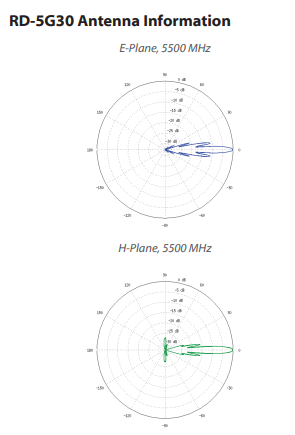

И еще, луч получается очень узкий, начинаешь потихоньку юстировать, и сразу "срывается" в ноль.

Максимальная разрешенная мощность в России - 20 dBm. Всё же по возможности смотрите сначала на CCQ. Да луч очень узкий:
