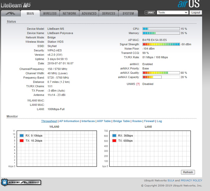

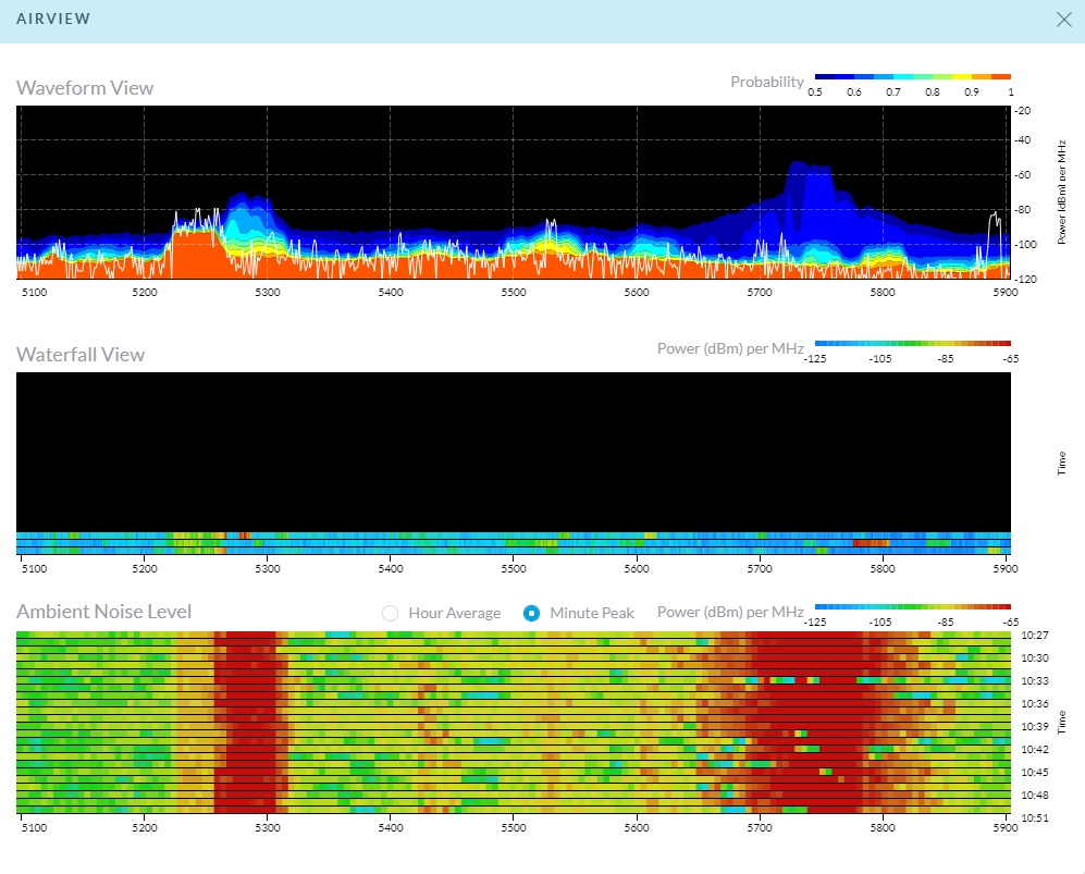

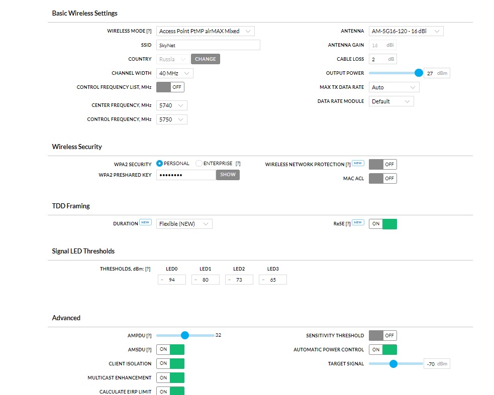

Всем доброго времени суток, всё было хорошо и по непонятной причине сеть начала глючить.. ничего не менялось, ранее всё работало нормально, но бывали похожие проблемы, решалось переходом на другу. частоту, сейчас не помогает, сигнал хороший, юстировка правильная, скорость не поднимается, ПАМАГИТИ!!
БС Rocket 5AC Lite + AirMax Sector 5G16-120
Клиенты LiteBeam M5

На всех клиентах скорость плохая? Возможно на некоторых нужно увеличить мощность.
Airmax capacity низкий.

Включена автоматическая мощность,даже выставление вручную не меняет картины. На многих клиентах пот максимум мощности, хотя расстояние не более 2-х километров, видимость чистая в том числе в зоне френеля. Мистика какая то. Каналы не пересекаются с другими антеннам.

AirMAX включен? Посмотрите варианты в TDD Framing, на первом скриншоте.
