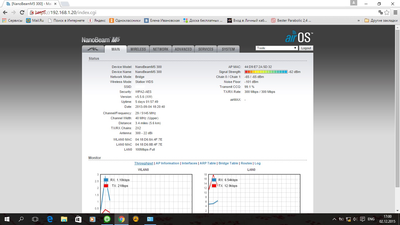

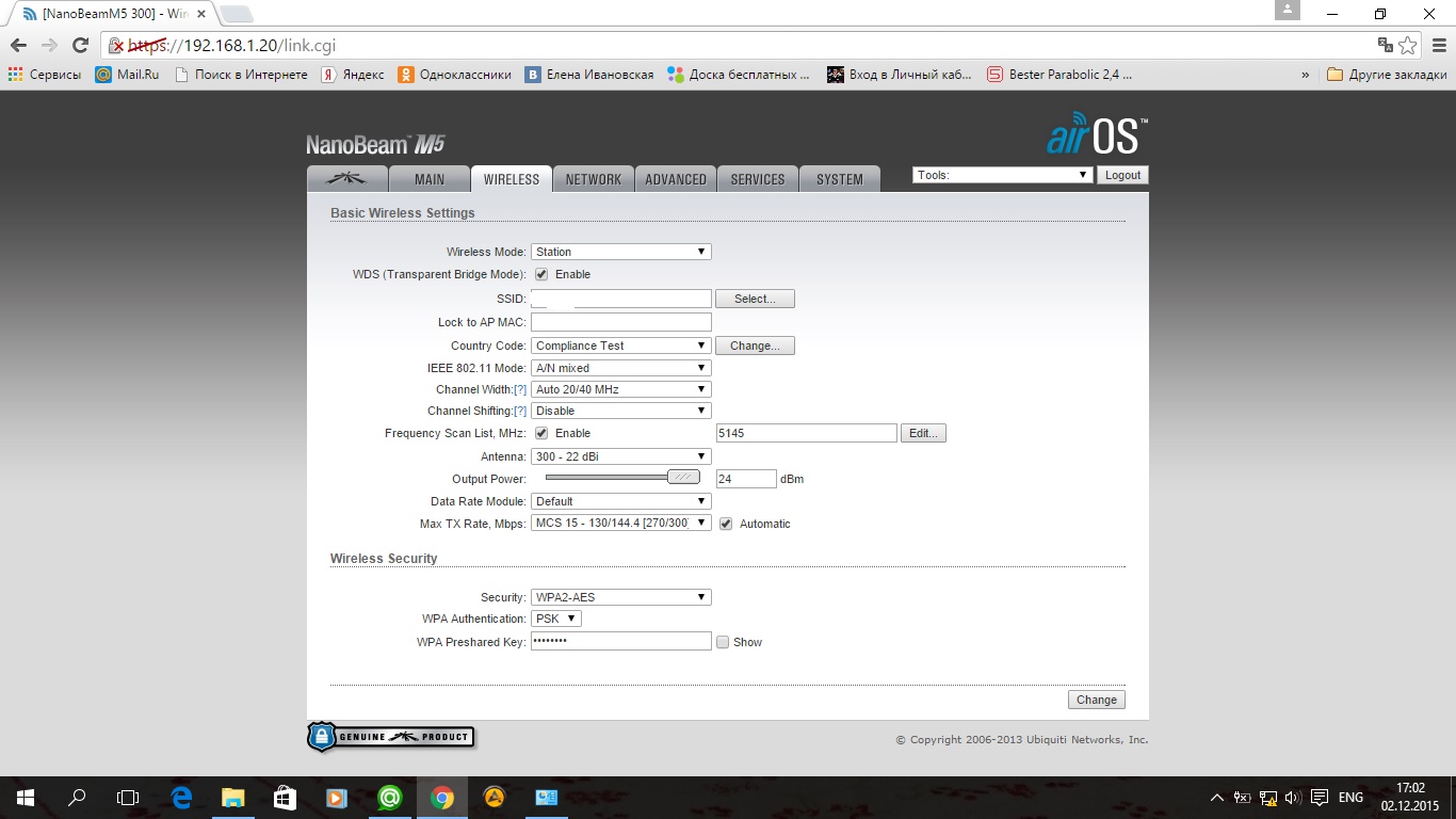

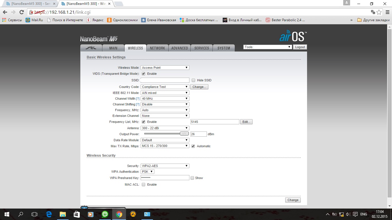

Добрый день уважаемые Пользователи и Эксперты антенн Ubiquiti.
У меня такая проблема:
Установил антенны NanoBeam M5-300 работают точка-точка. расстояние 6.3 км прямая видимость.
получилось следующие:
уровень сигнала -59Дб.
Rx/Tx -300/300
аир мах 99%, CCQ- 99.6%
При измерении скорости встроенной программой Spid Test получилось RX/Tx -54/38
а при проключении интернета скорость не больше Rx/Tx-10/16
скорость у провайдера Rx/Tx-80/140
При отключении аир мах, При измерении скорости встроенной программой Spid Test получилось RX/Tx -35/21
при проключении интернета Rx/Tx-24/23
Пинг везде не больше 20 мс.
С выходной мощностью эксперементировал от 20 до 26 Дб. Особо показатели не менялись. Остановился на 21Дб.
Подскажите что можно сделать что бы поднять скорость инета?
C
coldatkp
27 Ноя 2015
вот как просили скрины. Это скрины с выключенным аирМакс.
    195,2 KB · Просмотры: 1.188
    175,9 KB · Просмотры: 1.266
    165,1 KB · Просмотры: 1.278
    178,3 KB · Просмотры: 1.220
Нужно поставить частоту 5825 или другую свободную и ширину канала 20 мгц.
