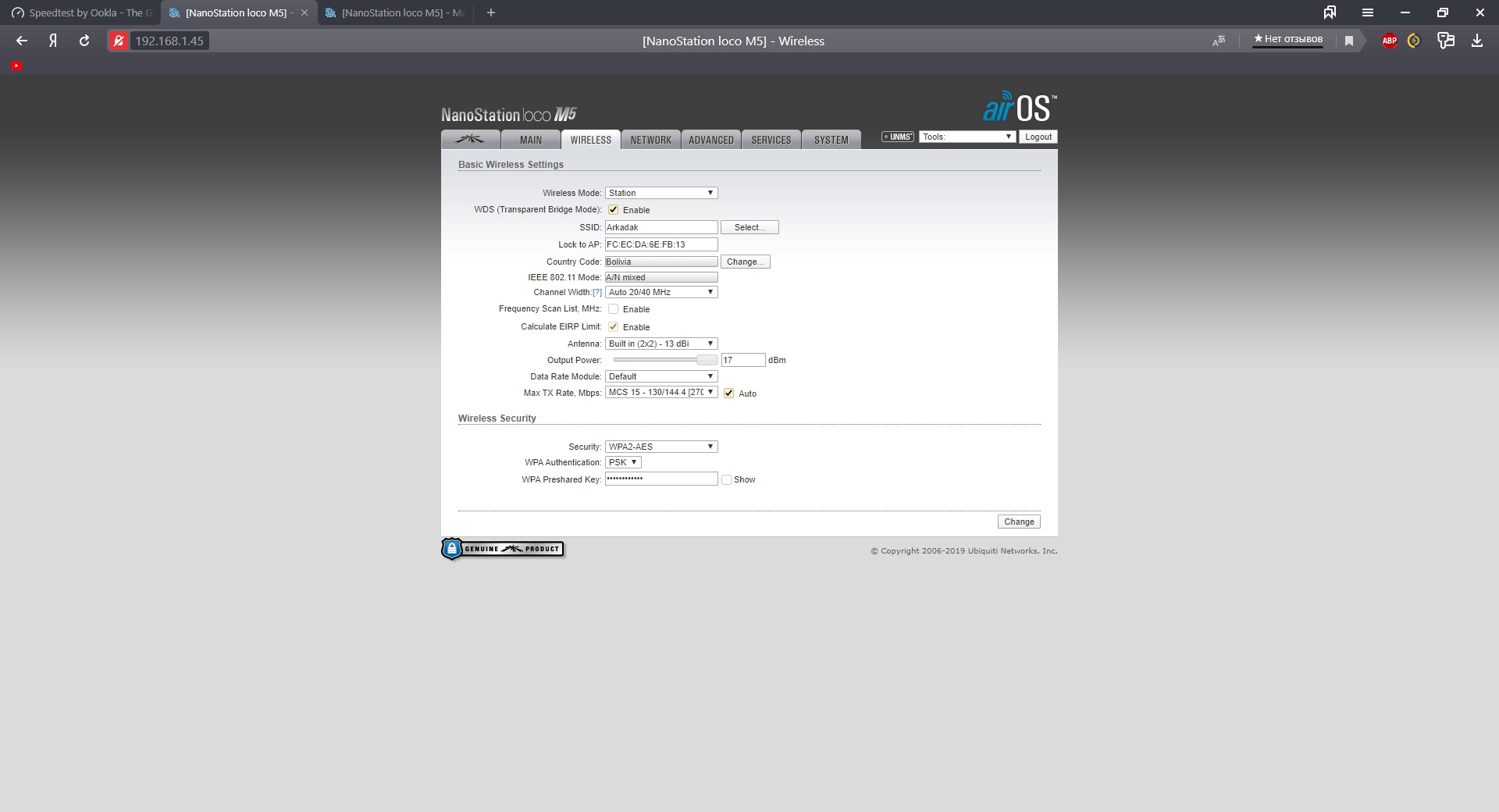

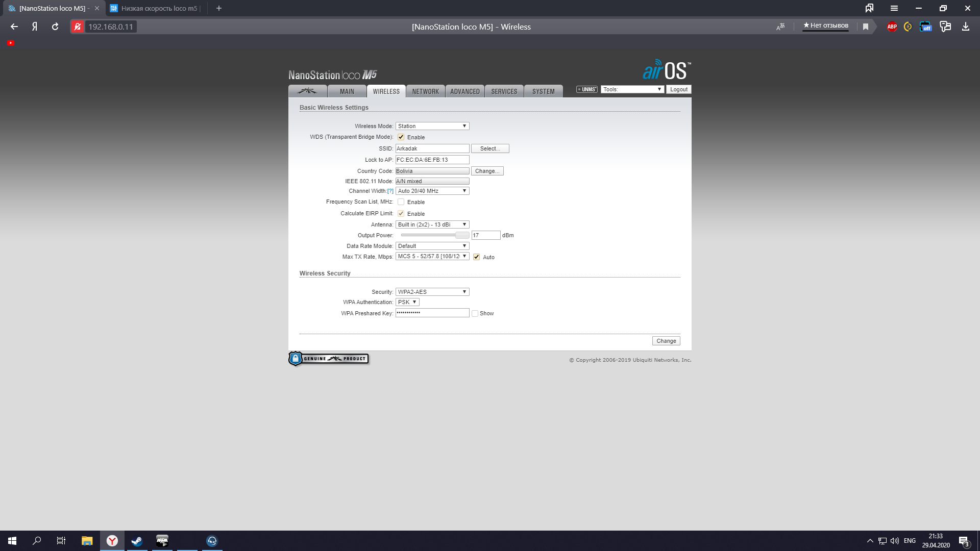

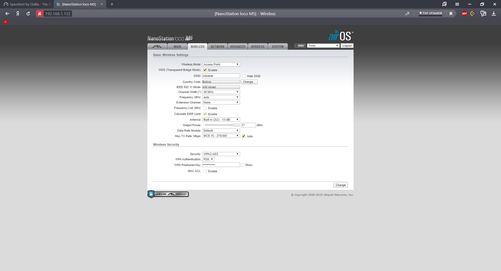

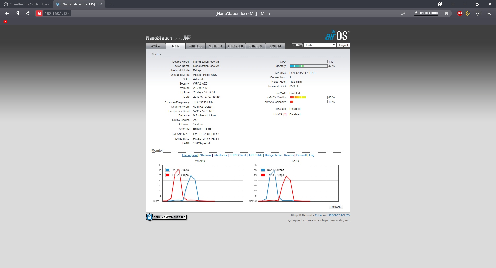

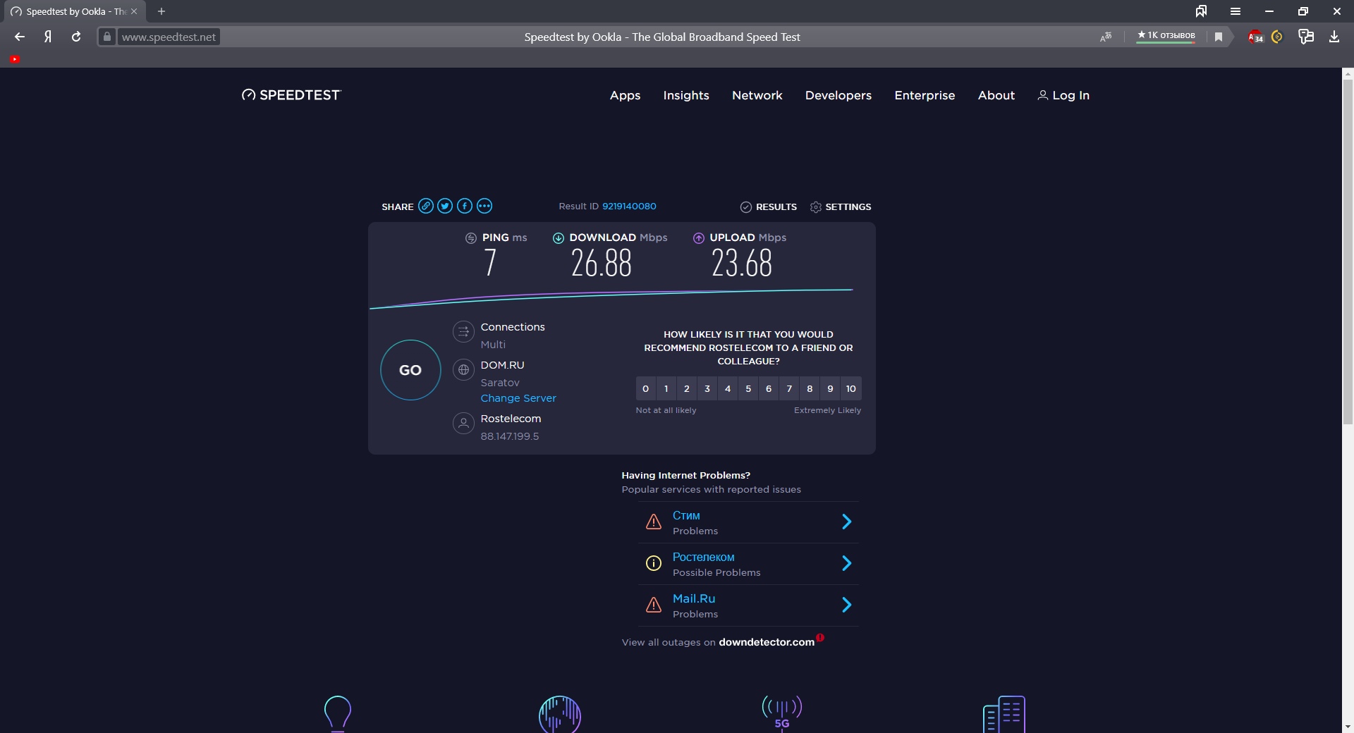

Добрый день, столкнулся с проблемой низкой скорости в облачную погоду. Зимой, в морозец и снег, скорость была пиковая, тоесть 96-98 мб/сек. Сейчас скорость упала в 4 раза. Помогите. Заранее спасибо.
    195 KB · Просмотры: 707
    252,2 KB · Просмотры: 745
    194 KB · Просмотры: 693
    248,7 KB · Просмотры: 663
    194,7 KB · Просмотры: 698

У Вас на одной стороне CCQ - 98.8%, а на другой - 85.9%. Это означает, что одна принимает почти весь трафик, а вторая нет (85% уже низковато). Скорее всего одну nanostation "перекосило" в месте крепления. С наступлением весны, могли и листья появится на деревьях (смотря, где живете) или другая помеха не обязательно на прямой видимости, возможно в зоне Френеля.
И расстояние у Вас странно определяется, на это тоже надо обратить внимание.
Связь на 5 ГГц более чувствительна к помехам, чем на 2.4 ГГц.

Ничего, кроме дерева, на пути тарелок нет. Листвы тоже нет. Забыл упомянуть, что так же есть железная дорога рядом с тарелкой, которая дома(принимает). Что можно сделать в этом случае, кроме как изменить положение тарелки, где 85.9%?
Начните с повышения CCQ, ещё можно страну поменять на свою, USA или Compliance Test.

И так, после долгого застоя я вернулся. Перенеся тарелку на пятиэтажку добился 95% и уровень сигнала 60%. Скорость 81мгбит. Вроде бы все красиво, но есть прикол) Нагрузка на канал убивает тарелки, грубо говоря, и скорость 6.5 мгбит. В спидтесте на загрузку 20мбит и на выгрузку 0.7!!!!!! Что с тарелками не то? До этого такого не было. На сайте красота, а на деле х!₽@та. Помогите, уже все нервы на исходе
Еще раз скрины приведите, с новым расположением.

Вместо спидтеста, воспользуйтесь iPerf, запускается ПК со стороны передающий и со стороны принимающей, покажет настоящую скорость по wifi, или попробуйте перекачать, что-нибудь большое между ними и посмотрите на скорость. Спидтест пропускную способность куда-то, а не скорость между конкретными устройствами.
