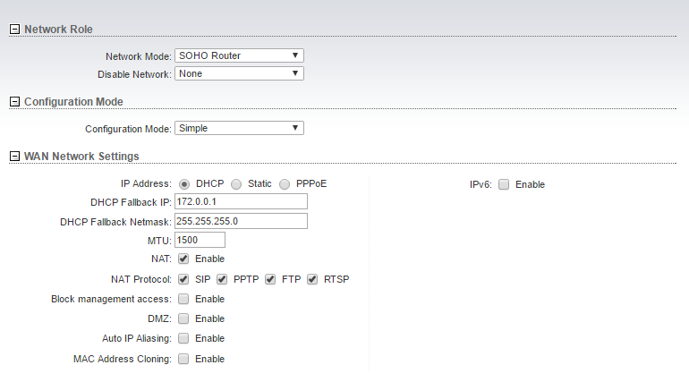

Сразу опишу схему:
Есть Nanostation loco M5(в нее подключен патчкорд от провайдера) - в режиме Access Pint - SOHO Router и Nanostation M5 в режиме Station - Bridge(в нее подключен роутер Zyxel, который раздает внутри дома инет). База установлена на крышу 9 этажного дома, а станция на дереве(т.е. вероятно из-за ветра дерево качается).
Расстояние между ними примерно метров 500.
Есть 2 проблемы:

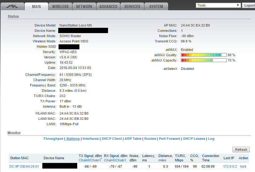

1) Nanostation loco M5 (База) работает в режиме 10 Mb - Full duplex(при этом в настройках LAN0 Speed стоит 10/100 Auto), при попытке переключить на 100 Мб - Full duplex, интернета нет. Естественно при тесте скорости больше 9,5 мб не вижу. В чем может быть проблема?

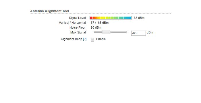

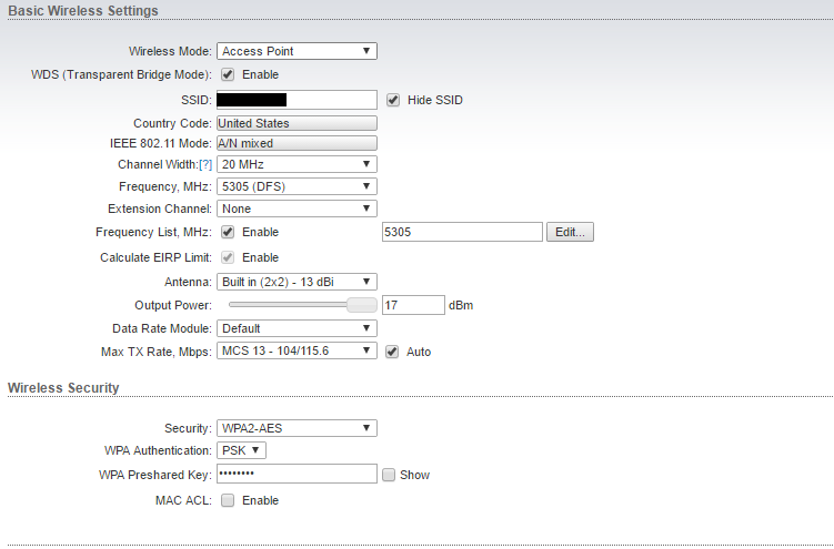

2) При тесте скорости с Базы на станцию через встроенную утилиту, вижу Total в 35 Mb. Может быть дело в параметре Noise Floor, если да, то как бороться с этим?

Нужно попробовать переобжать провод с обеих сторон и проверить его на целостность. Так же поменять блок питания местами или найти другой на замену и посмотреть что будет. Если изменений не каких, то LAN порт под выгорел от статики на половину и далее он вообще перестанет работать по идее.

По поводу скорости между антеннами есть идеи?
Мне кажется между антеннами есть преграда не большая, но мешающая частично, т.к при 500м мощность по 17dBm, а сигнал всего -67/-70 это как то мало. Может еще частоту поискать почище и просканировать эфир через airview. Еще прибавить ширину канала можно 25,30,40мгц по мере повышения скорости, если та не будет повышаться то остановиться. Аирмакс можно отключить. А еще лучше около антенны новым патчкордом и ноутбуком проверить, если все хорошо и с коннекторами версия не помогла, сразу менять витую пару.
Хорошо, спасибо. Буду пробовать. А так из преград могут быть ветки деревьев(именное верхушка березы).
Увеличение мощности не спасет ситуацию? А она на максимум... понял(
Верхушка березы это преграда и в дождь когда листья намокнут, то это будет видно сразу. Мощность не поможет, а только создаст фон и помехи самому себе и могут даже другим. Нужно найти свободный эфир, что бы с мощностью играться, а это airview и скрины сюда.

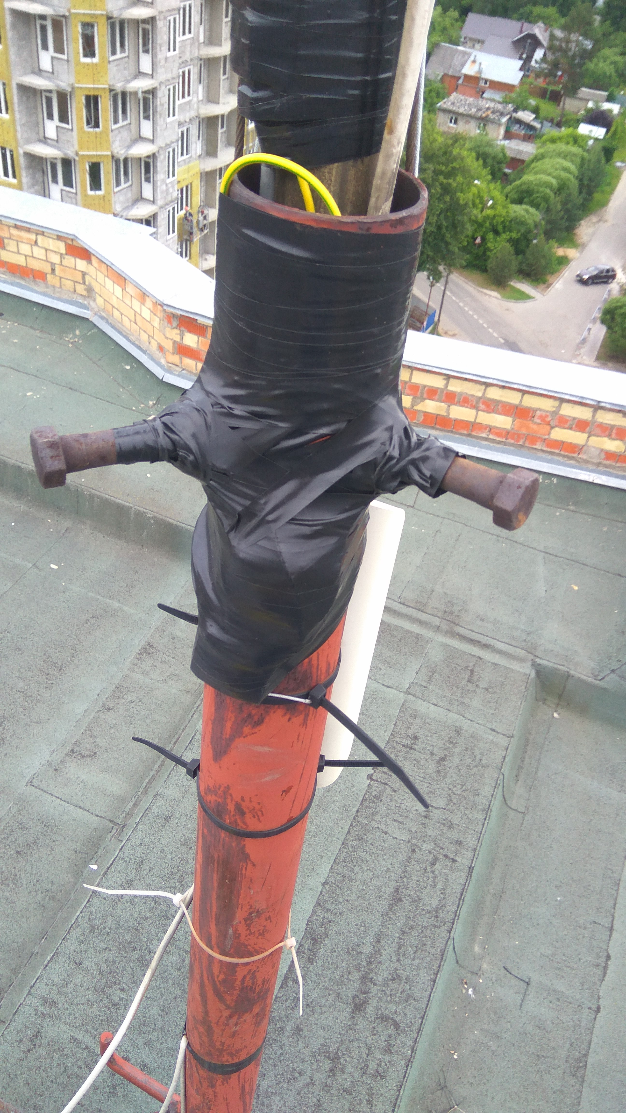

В итоге nanostation перестала работать. Но т.к. не было доступа на крышу(он появился только через 3 недели), не смог достучаться физически до нее. В итоге, когда все же получилось попасть на крышу... nanostation m5 loco там не оказалось)
Т.к. я был морально готов к тому, что она не работает, была куплена другая nanostation M5(уже не локо), но все равно расстроился.

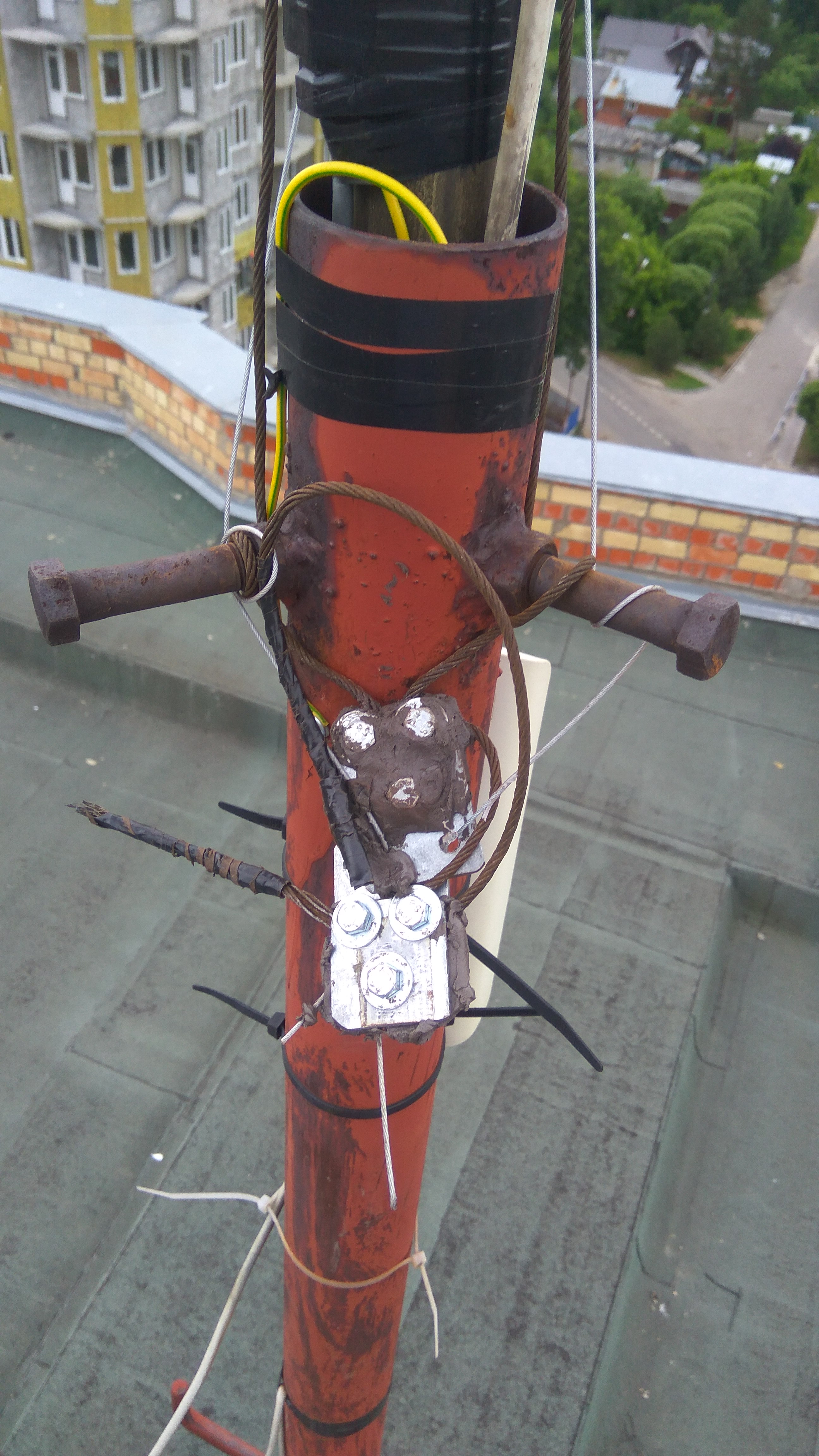

Долго думал, как придумать противокражную систему, в итоге что было сделано:
1) Nansotation M5 перекрашена в черный цвет, менее броская и перепродать сложнее.
2) Установлена самодельная защита из металлических пластин, троса, холодной сварки, эпоксидной смолы, ну и конечно изолента!
Кому интересно обращайтесь по подробнее расскажу...
А теперь по теме!
После установки новой точки скорость интернета увеличилась до 36+ мб/с(входящий) и 40+мб/с исходящий, при тарифе в 50 мб/с.
Подскажите, это нормально?

Тросы ворам не помеха. У самого увели 5-ть шт. NS2. Режут, рвут и т.д. и т.п.
В черный цвет думаю, что зря покрасили. Представляете как летом будет перегреваться? Правильно. Может и накрыться.
