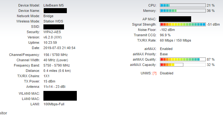

Сейчас разбираю только проблемных клиентов, других не трогал. Например клиент LiteBeam M5, у него скорость до центрального микротика 1.5 Mb/s в каждую сторону максимум. Его параметры на скриншоте:
7027
Модуляцию зажал чтобы не скакала:

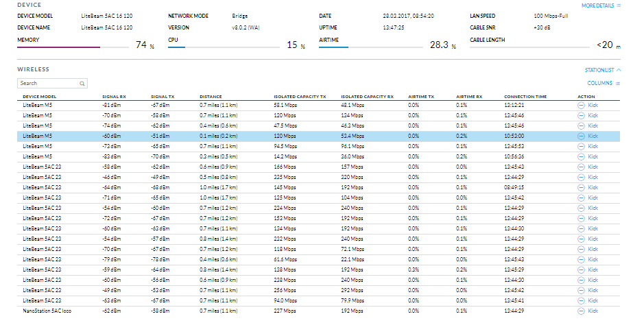

Список клиентов на базе(подчеркнул проблемного клиента):
7032
7033

  1. Из-за чего у клиента может быть такая низкая скорость? Вижу что станция на порту имеет 100 Мб/c, это завтра исправим.
  2. Может у вас есть какие-либо замечания по настройка Wireless интерфейсов на базе и клиенте? На что стоит обратить внимание?

6.907
Если это у клиента с LiteBeam m5, то там больше и нет.
Это небольшая станция, так по 30 человек.
Разделите пропускную способность точки доступа на 30 клиентов в среднем получите скорость. Что в качестве точки доступа используется? Возможно мощность надо подкорректировать. Прямая видимость и зона Френеля чистые?
