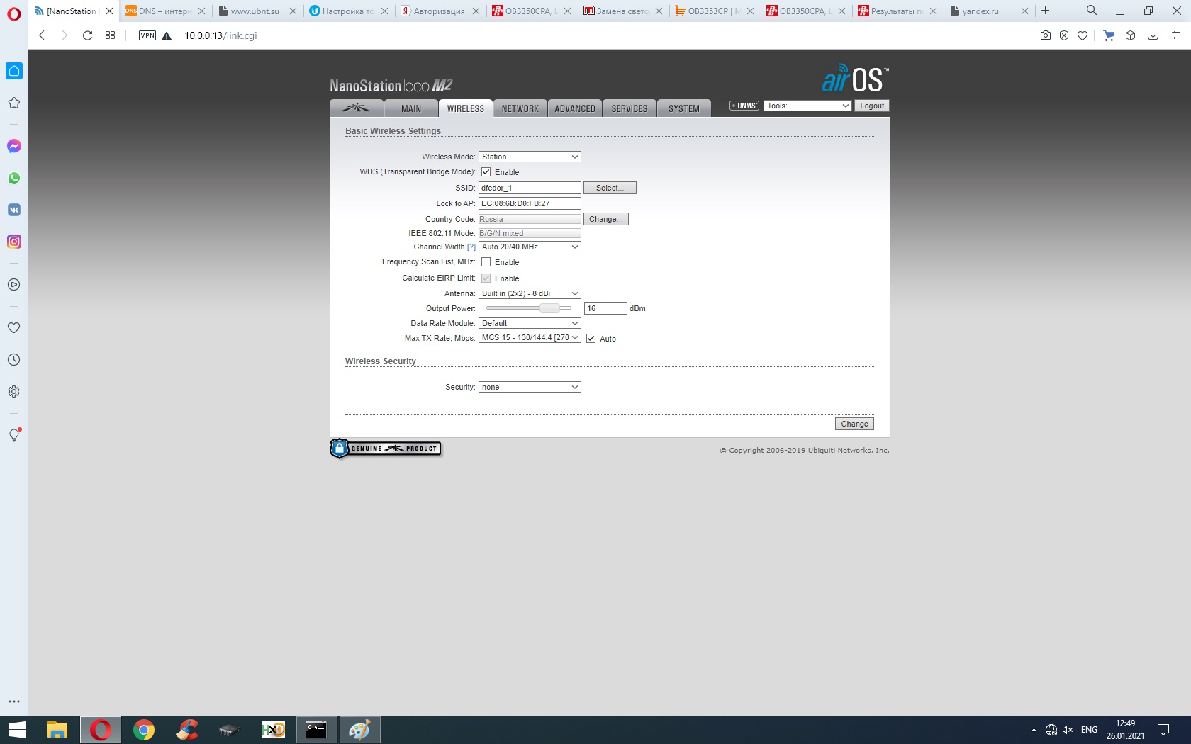

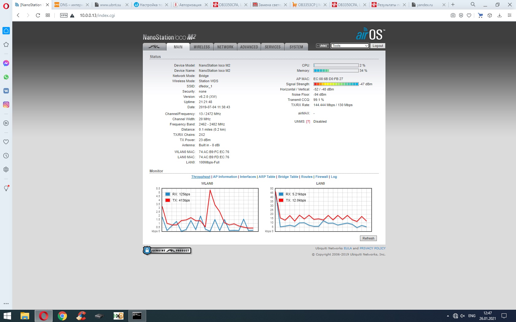

Добрый день. Есть NS Loco M2. Надо подключить через нее видеокамеру к роутеру. Возможно ли это? Для проверки соединил ноутбук - Loco M2 - роутер, соединение с роутером установилось, выхода в инет нет. в чем проблема?

роутер получает по кабелю и раздает wifi, модель TP-link, у меня есть аналог вашей точке Edimax EW-7338RPn mini, она в режиме моста становиться "прозрачной", но она для работы внутри помещений....
Скорее, раз связь по wifi с роутером устанавливается, и вход на него есть, а в интернет нет, копать в строну роутера.
И:
компактный ретранслятор, а nanostation ориентирован на радиомосты ptp, ptmp, ретранслятор из него так себе.
Еще вопрос у Вас же nanostation работает как клиент, а как Вы edimax использовали? Как прозрачный мост nanostation нужен, что бы за ним устройства были видны.

Перепрошил. Ситуация не поменялась. Предполагается использование в такой техсхеме: ip-видеокамеры ---коммутатор SW-21000(OSNOVO)----Loco M2 далее вайфай Роутер Keenetic----видеорегистратор----мобильный клиент для выхода в интернет с выделенным ip.
Мощность сильно задрали, для такой дистанции, хотя если через стену работает, то наверное нормально.
Остается разбираться с роутером, это он же в интернет не пускает.
Возможно, конечно что мобильный клиент не пускает. Адрес 10.0.0.1 роутер имеет или мобильный клиент? Сделайте tracert, посмотрите на каком узле пакеты останавливаются.
