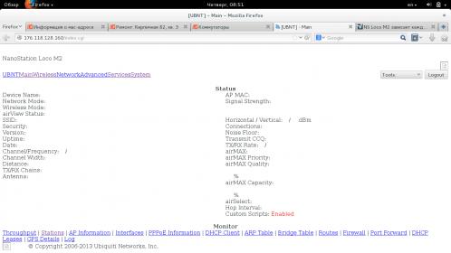

Обновил до v5.5.6, зависает также, веб-интерфейс теперь такой:
Управлять вообще не получается. Захотел обновить до старой версии, кнопка "Выбрать файл" работает, а кнопки "Обновить" просто нет.

Есть такой прикол, это и за браузеров.... Короче указываешь прошивку например Гугл хромом, а потом заходишь через И.Эксплоер и видишь кнопу установить прошивку или наоборот забыл уже.
Нет, я не понял. Есть прошивки под конкретный браузер, что ли?
Я пробовал из firefox и opera, отображается одинаково. Кнопки не работают, соответственно не могу ни мощность изменить, ни watchdog включить.
Я вообще оперу и файрфокс даже за полноценный браузер не считаю, я же написал использовал гуглхрои и интернетэксплоер. Повторяюсь, заходим через гугл, указываем путь на прошивку, и после должна появится кнопка ну ее например нету, тогда заходим на точку через ИЭкспл. и видим кнопку установки прошивки или наоборот браузеры. Что не ясно?
