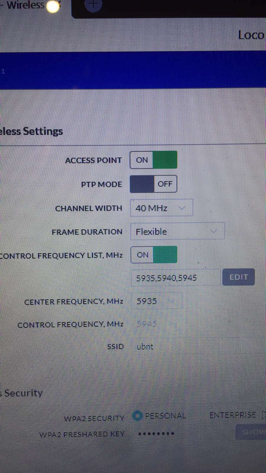

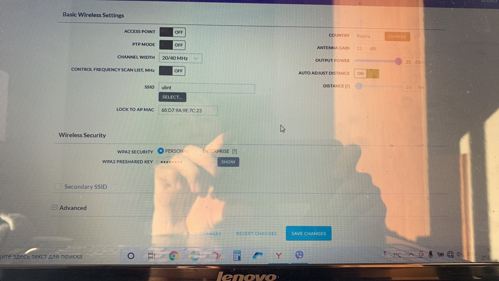

Добрый день. Мост из двух Loco5AC работает, но падает скорость в 10 раз. При начальной работе скорость составляет в среднем 150 МБ/с, через несколько дней падает до 15Мб/с. Помогает сброс в завод и новая настройка, но через несколько дней история повторяется!
Скриншоты настроек желательны. Насколько давно возникла проблема от момента установки?

Да с момента установки. Оборудование новое. Фото только эти! Сейчас не на объекте...
    199,2 KB · Просмотры: 375
    247,7 KB · Просмотры: 382
Маловато конечно информации. Раз у Вас точка-точка, включите PtP, можно поэкспериментировать с Frame duration. Дистанция правильно определилась? Или включите или выключите на точке и станции одновременно Control Frequency List. Попробуйте на точке доступа задать ширину канала 20 МГц и проверить стабильность скорости.
