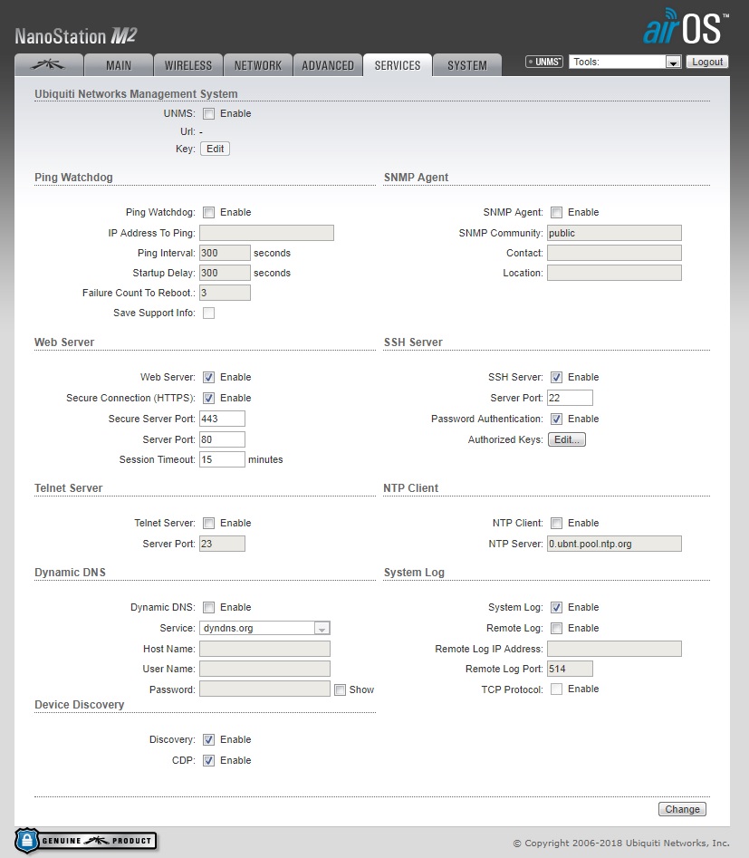

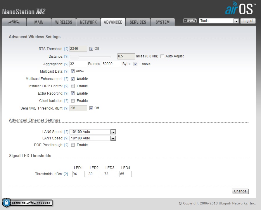

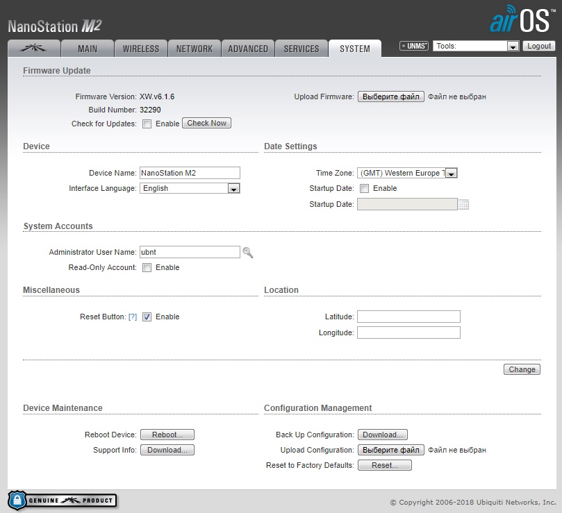

принтскины настроек точки доступа
прикрепляю.
Помогите пожалуйста!
