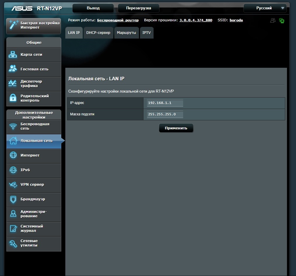

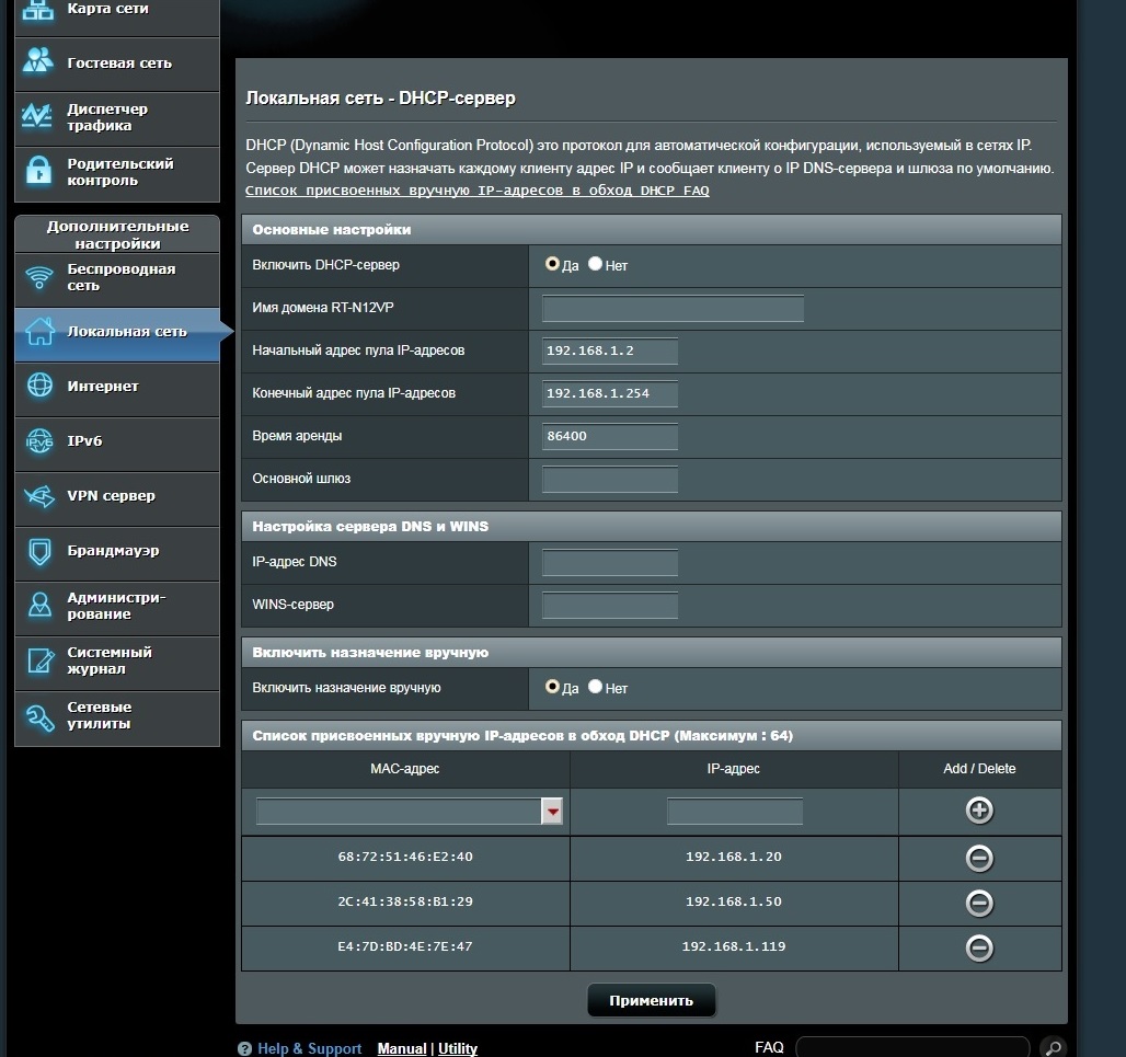

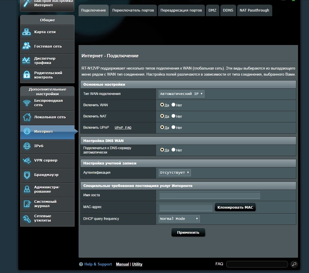

vlad000
vlad000
12 Фев 2018
29
Все про роутер асус провайдер-асус, регистрация у прова по ип

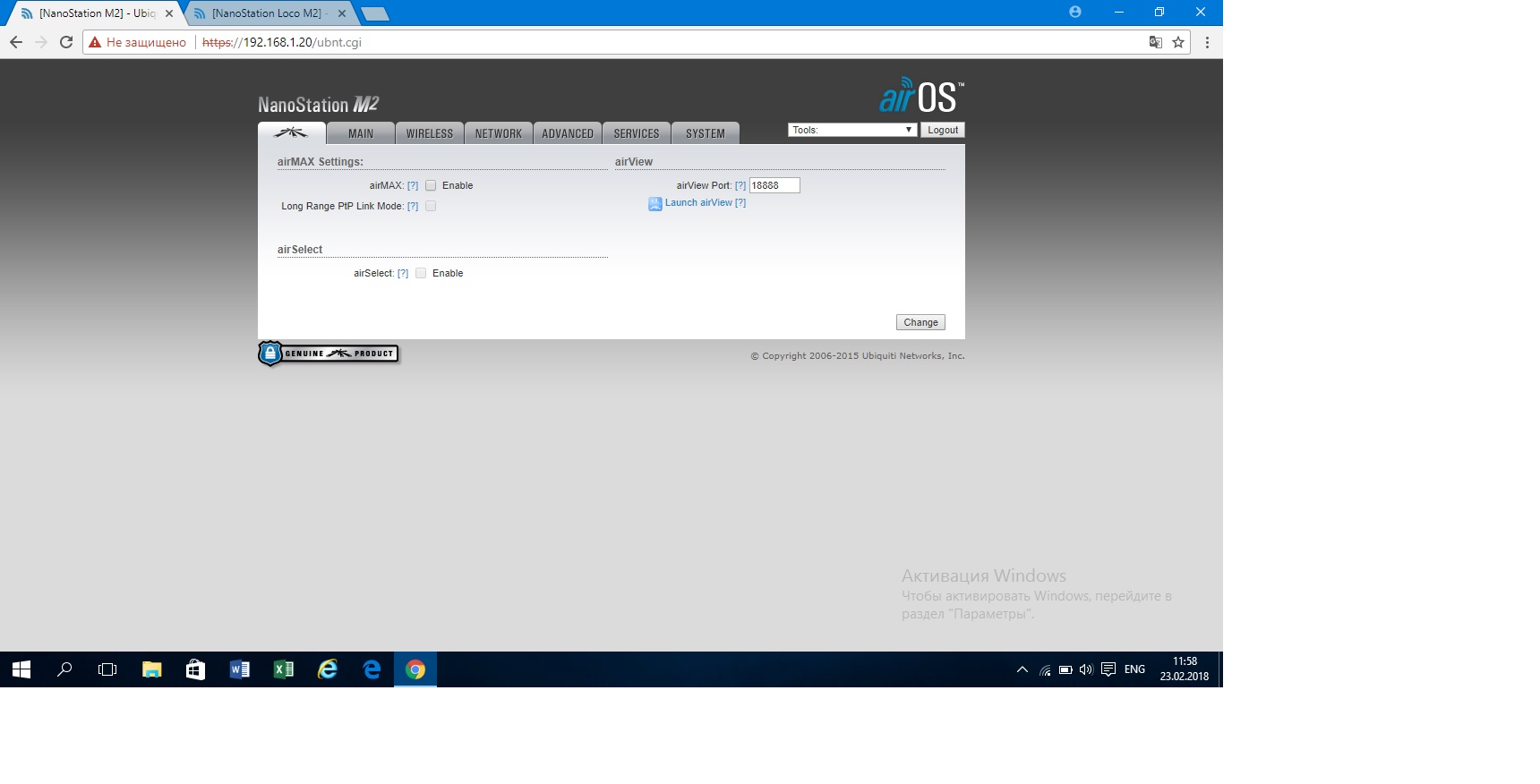

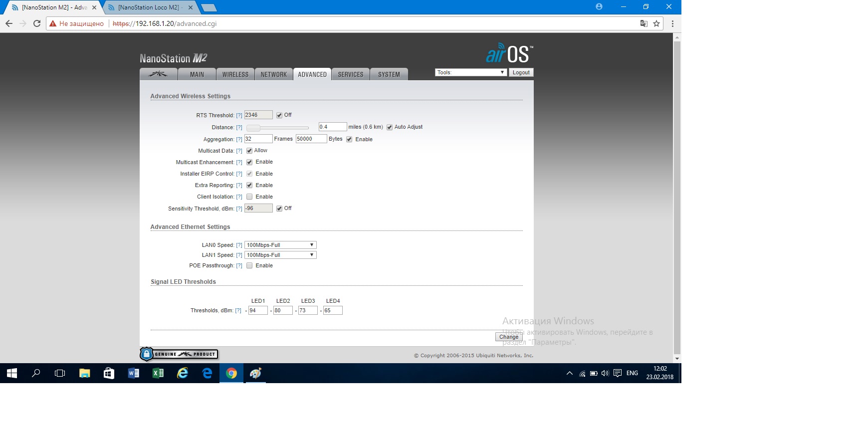

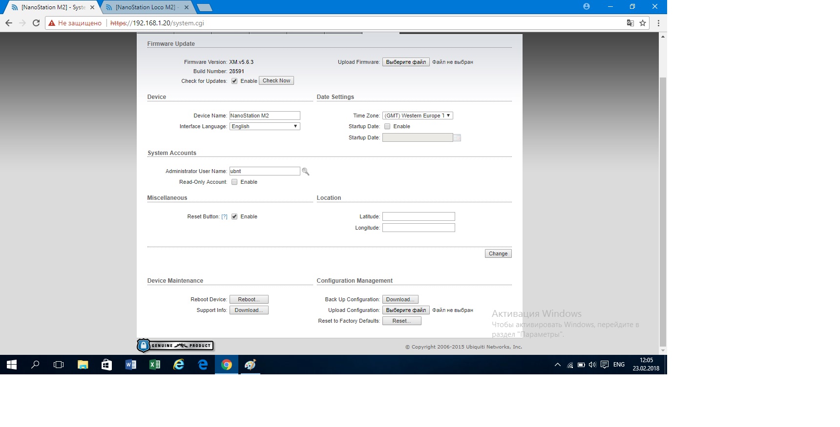

все про нсм2
провайдер-----роутер асус----нсм2----нсм2локо---роутер тплинк
    163,1 KB · Просмотры: 762
    119,4 KB · Просмотры: 706
    177,3 KB · Просмотры: 698
    153,3 KB · Просмотры: 774
    171,2 KB · Просмотры: 737
    167,7 KB · Просмотры: 616
    161,1 KB · Просмотры: 731

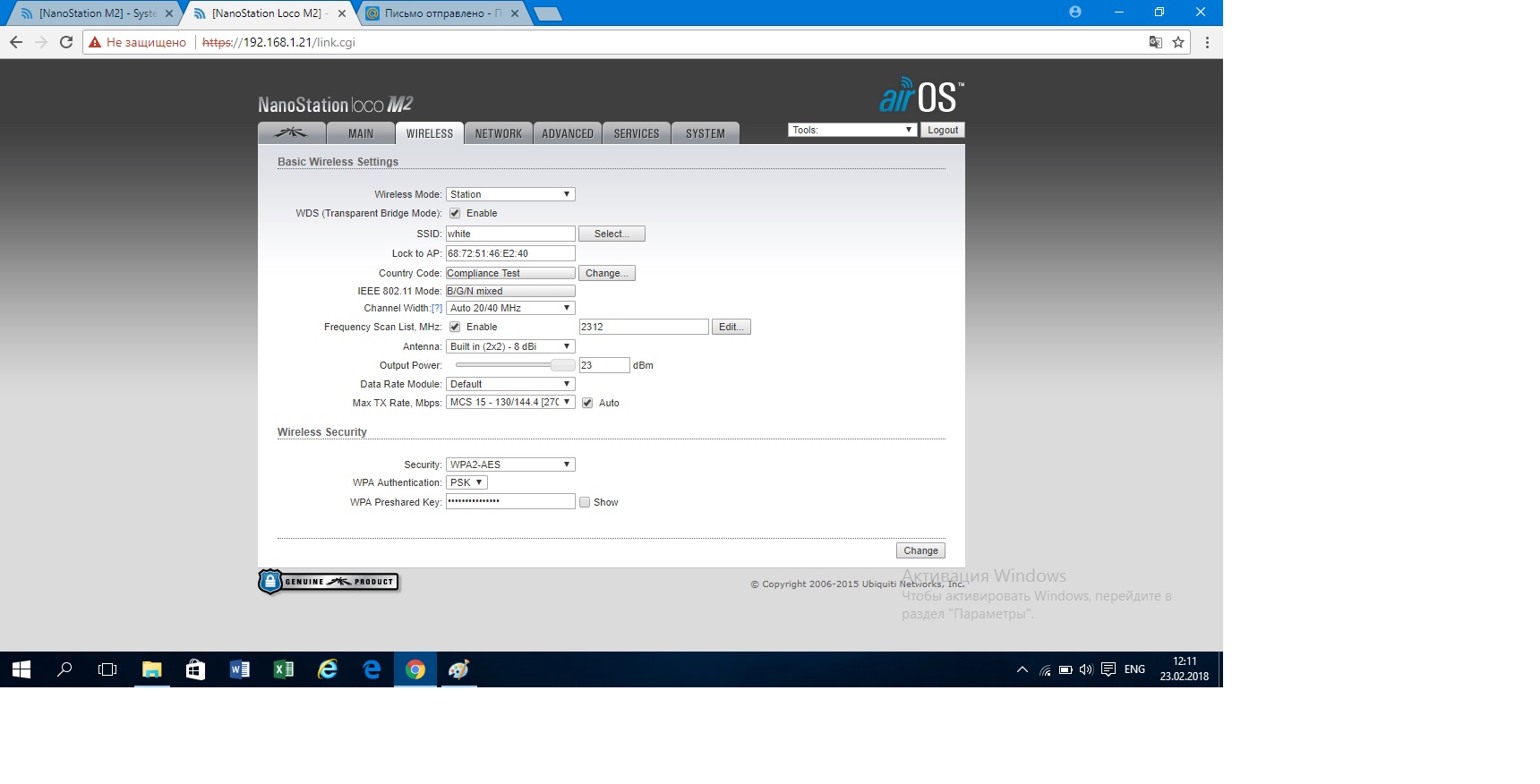

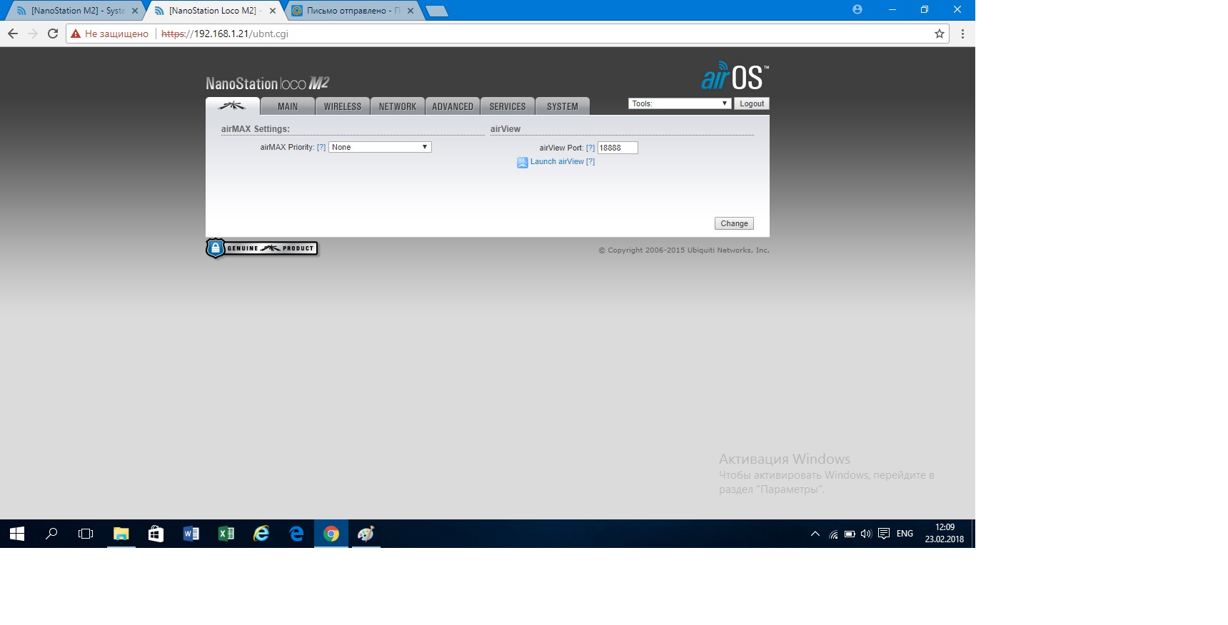

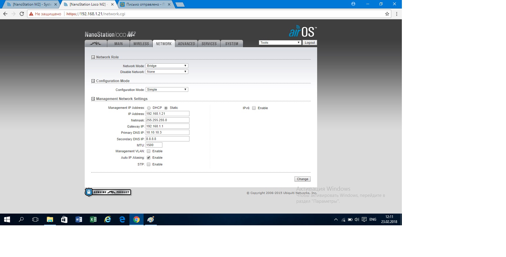

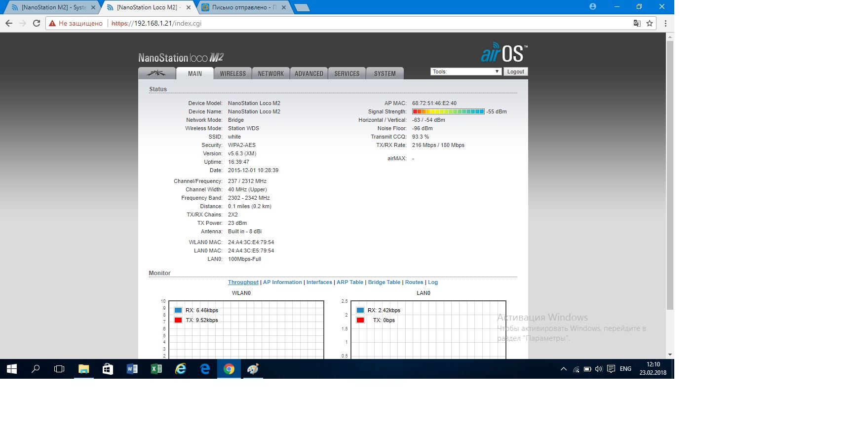

ЛОКО м2 и ее настройки
    119 KB · Просмотры: 784
    186,3 KB · Просмотры: 517
    158,8 KB · Просмотры: 602
    159,8 KB · Просмотры: 732
    166,4 KB · Просмотры: 612
    171,9 KB · Просмотры: 495
    173,6 KB · Просмотры: 723

Чувак блик, к тебе скоро приедут! Убавляй мощность точек, юстируй точки, уходи ближе к домашним частотам вафли!
Надо было брать PBE-M2-400!
Походу ты ловишь на отраженном сигнале, посмотри строку дистанция 0,3 км

Роутеры я победил, УРА. Дело было в кривых руках а не в асусе, я в тп линке,который после локо, патчкорд вставил не в ван а в лан, из за этого был конфликт асуса и тплинка оба работали в 1 подсети, переставив патчкорд во вход ван проблема ушла.
