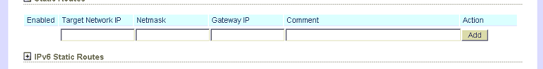

Приветствую всех! Нужна помощь настроил следующую схему NS M5_ap ~~~ NS M5_st > по utp > NS M2_wifi.
Есть два VLAN-а 100 для управления и VLAN 600 для интернета.
1) Удалось поднять интернет на NS M2_wifi и раздать его по вай фай
2) Есть доступ к управлению NS M5_ap и NS M5_st из любой сети настроил Manag VLAN но на NS M2_wifi, только внутри сети, т.е внутри 192.168.22.0/24.:
NS M5_ap - 192.168.22.90
NS M5_st - 192.168.22.91
NS M2_wifi - 192.168.22.92
Проблема: не могу зайти на NS M2_wifi, есть маршрутизатор я сижу в сетке 192.168.0.0/24 и могу зайти на NS M5_ap и NS M5_st, а вот на M2 не могу.
Пробовал прописать маршруты не получилось. Может быть не правильно прописывал. Или что то другое я упустил.
