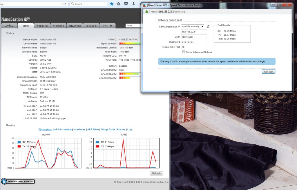

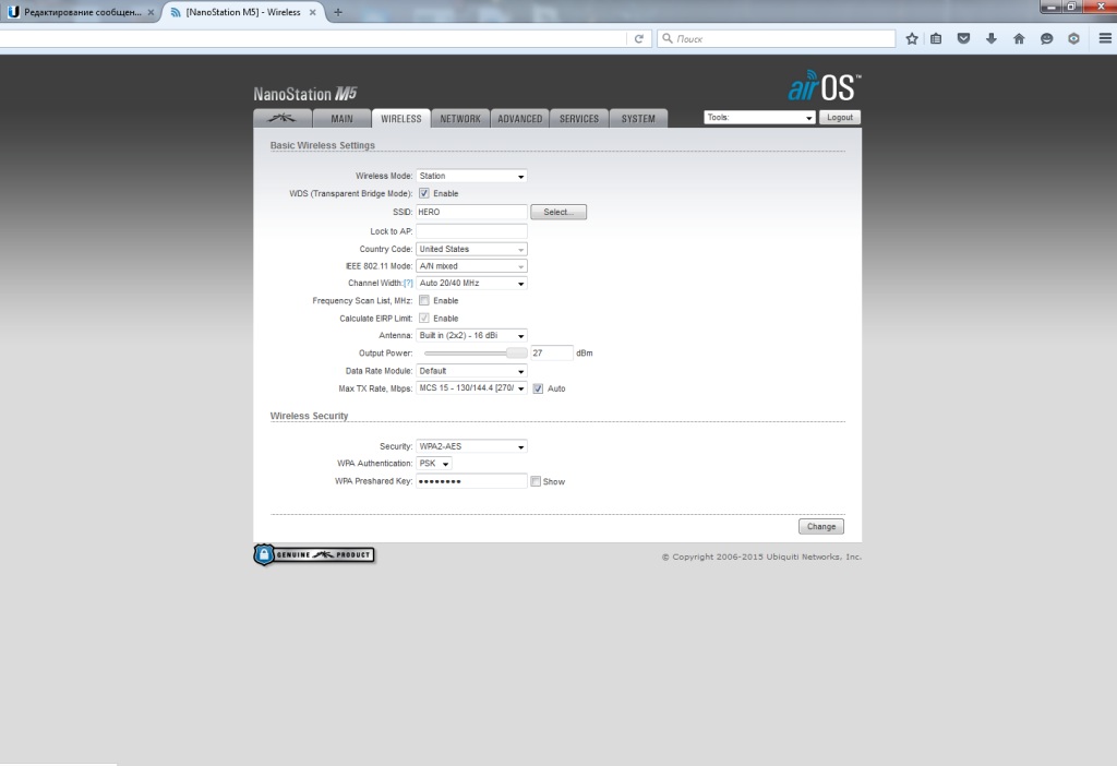

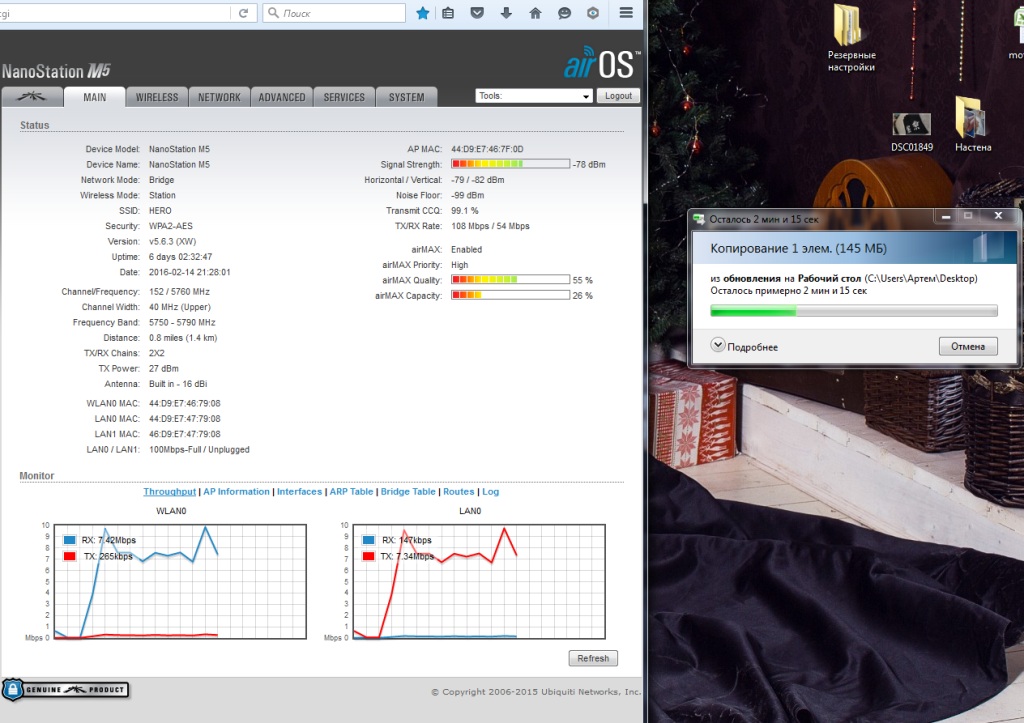

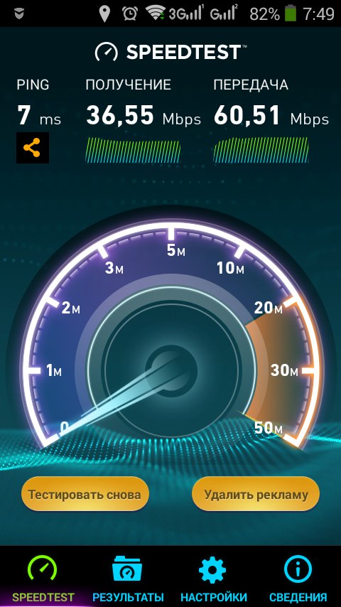

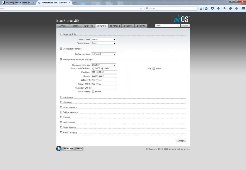

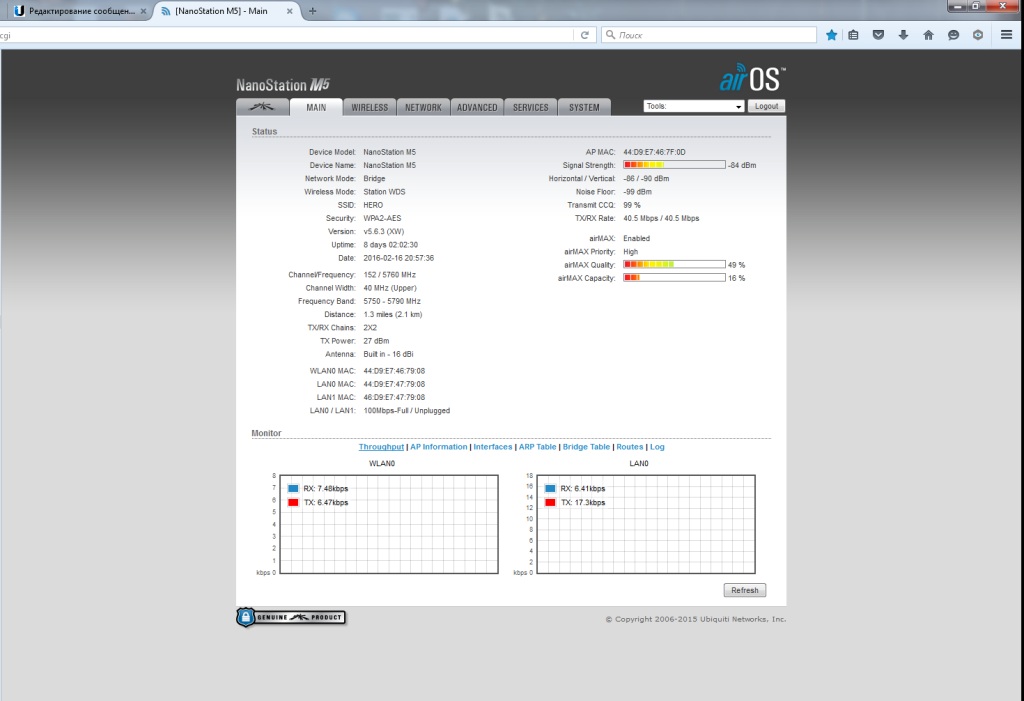

У меня мост на базе 2-х Nano Station M5. Проверяю скорость между ними: TX 40Mbps RX 40 Mbps. Подключаюсь к удаленному компьютеру через мост и выгружаю с него файлы. Скорость ни когда не поднимается выше 8 Mbps. И что бы я не делал обмен файлами через мост не выше 8 Мб. Захожу на сайты по проверке скорости интернета, то выдают TX 40Mbps RX 40 Mbps. Что это за ерунда? Как мне с этим бороться? Как поднять скорость передачи файлов на TX 40Mbps RX 40 Mbps?

Ну конечно у вас скорости не будет, у вас очень плохо сидят клиентские устройства. Выравнивайте что бы каждый сидел не меньше -65. Удачи. И вообще у вас там 40мгц ширина канала, очень сильная мощность и.т.д. Все как то не правильно, криво, с нарушениями грубыми. Так нельзя. Еще и частота хз может занята. Это называется не себе не людям.
