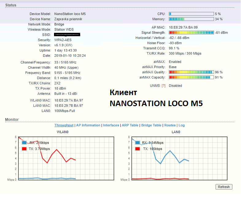

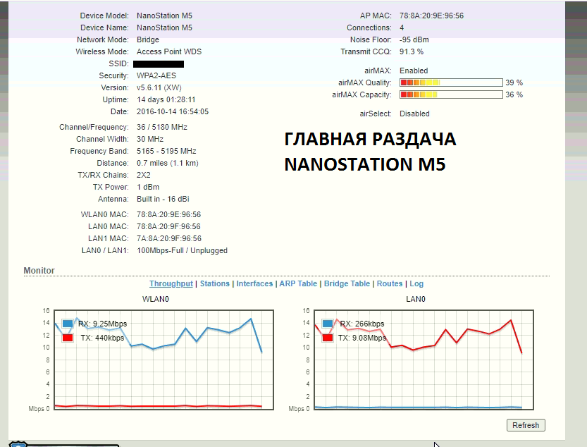

Здравствуйте специалисты! Помогите советом
схема расположения и подписи на фото
Желтые круги это NANOSTATION M5 30Mhz
Красные (с черным контуром) круги это NANOSTATION LOCO M5
Регистраторы AHD смотрятся по удаленке на ПК на стороне главной раздачи во вторичном потоке 24 /7 отвалов нет ВСЁ ОК
Со стороны главной раздачи IP регистратор -а камеры со стороны клиента loco M5 40 Mhz получается второе звено в цепи это мост loco M5 40 Mhz c 4мя IP 1080p
периодические отвалы раз в 2 мин отвал камеры на 1 мин ( хаотично )
Помогите советом как решить куда смотреть
скрины с раздачи-клиента приложил
уже был опыт с пуском потока 30 камер по одному мосту в цепочке проблем было меньше :)

Прошивку на loco m5 обновил до последней.
Все то же самое отвал каждые 10 сек всех 4х ip камер.

Мощность пары loco m5 одинакова.

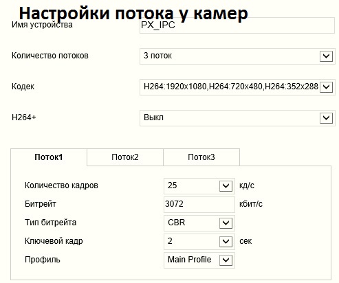

получается цепочка NANOSTATION раздача-NANOSTATION приём-коммутатор-LOCO M5 раздача-LOCO M5 прием и камеры 4 шт 2Mpx
Nik_video
Nik_video
13 Май 2020
с камер есть сигнал но пропускает половину опорных кадров то есть при воспроизведении на IP регистраторе ( со стороны главной раздачи) запись как будто в перемотке Х2
